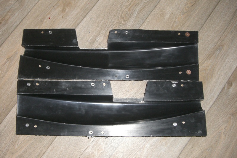

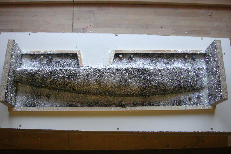

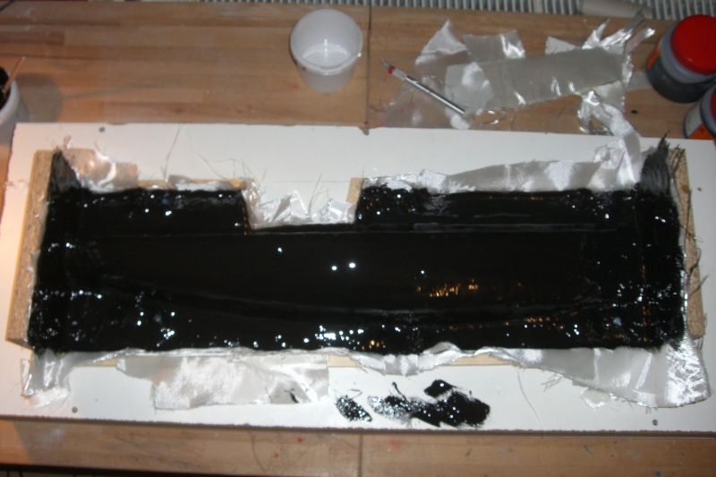

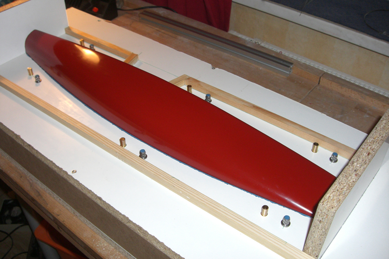

Hallo allerseits,
es geht wieder los
Der Riss der Sacrum ist nun überarbeitet und der Bau beginnt.
Geplant:
Rumpf : Glasfaser (1x 49er + 2x80er), SP320, Vakuuminfusion in zweiteiliger Form
Rigg : konventionell (& Swingrigg)
Segel : Polyesterfolie, profiliert
Mast : 3-Teilig Cfk
Riggbeschläge: selbstgebaut
Segelservo: Graupner DES 587BB MG
Ruderservo: Graupner C261
Kielgewicht : Standard 600g
Kielfinne : Kohlefaser 53mm, Schaumkern, unter Vakuum
Ruder : Kohlefaser, Vakuuminfusion in zweiteiliger Negativform
Blöcke: Walicki Boats
Gruß Moritz
