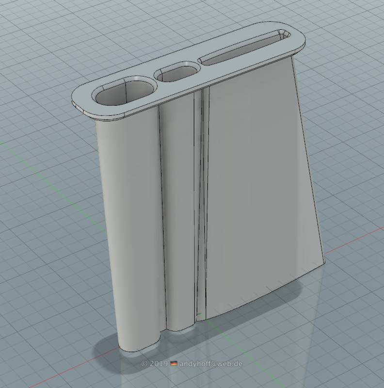

Der Rumpf steht ja erst mal so weit. Weiter geht es also mit den Einbauten. Zentrales Element ist da erst mal eine Mast-Schwerttasche. Wichtig für mich ist das meine bisherigen Schwertköpfe da passen. Meine Schwerter passen schon immer in alle meine Boot. So sollte das auch hier sein.
Also alles genau ausmessen und fleißig zeichnen..
Hab dann gleich eine Kombitasche für konv. und Swingrigg gezeichnet. Hier erkennt man jetzt auch warum ich beim Rumpf eine Fläche vorgesehen habe. Diese Fläche ist auch einfach parallel zur CWL. Dadurch ergibt sich dann für die Tasche eine gerade Fläche auf der sie kopfüber gedruckt werden kann.
Wenn möglich immer KIS .. Keep It Simple :D

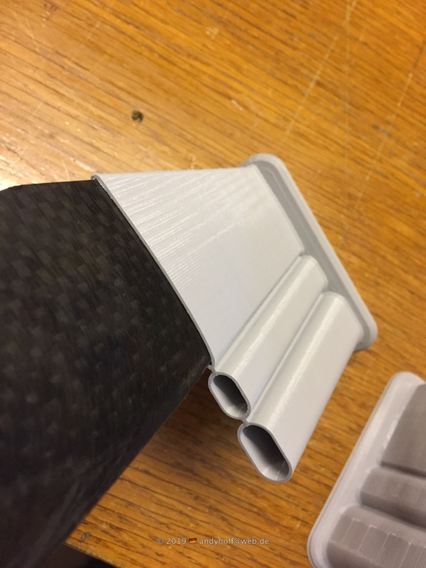

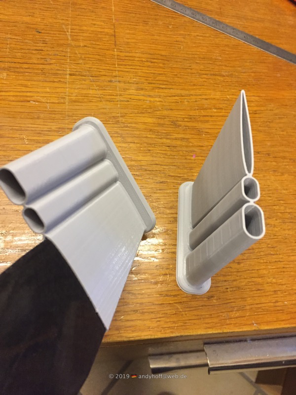

In die erste Tasche wollte mein Schwertkopf noch nicht so recht reinpassen. Aber nach einigen Korrekturen passt die 2. Tasche nun wirklich sehr gut.
Rechts daneben der 1. Versuch
Passt saugend :-)
Konstruiert ist das ganze mit 0,8mm Wandstärke .. also mit 2 Perimentern (bei 0,4er Düse) zu drucken. Alle 3 Taschen sind mit einem 1,2mm breitem Mittelsteg verbunden. So ergibt sich eine stabile Einheit die sich gut drucken lässt .. die Düse muss nicht absetzen.
In PLA wiegt das Teil jetzt 14g .. hat aber noch nicht die komplette Höhe. Habe den Druck etwas früher abgebrochen. Ist ja sowieso nur ein Testteil um zu prüfen ob das Schwert passt.

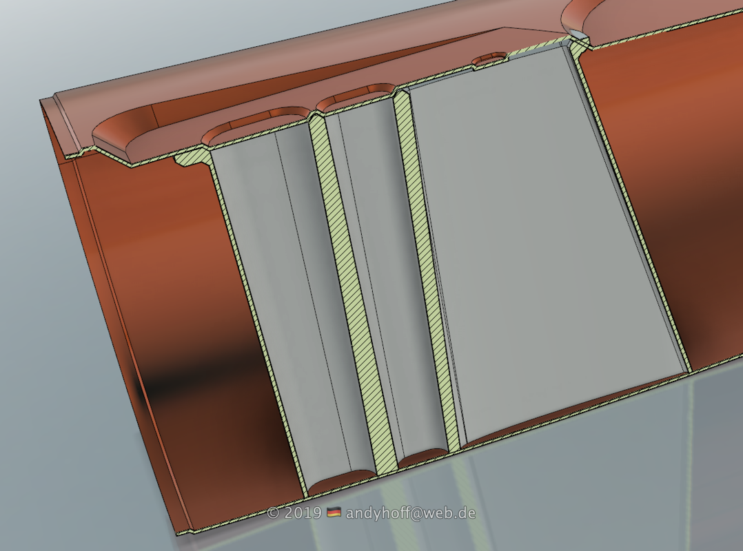

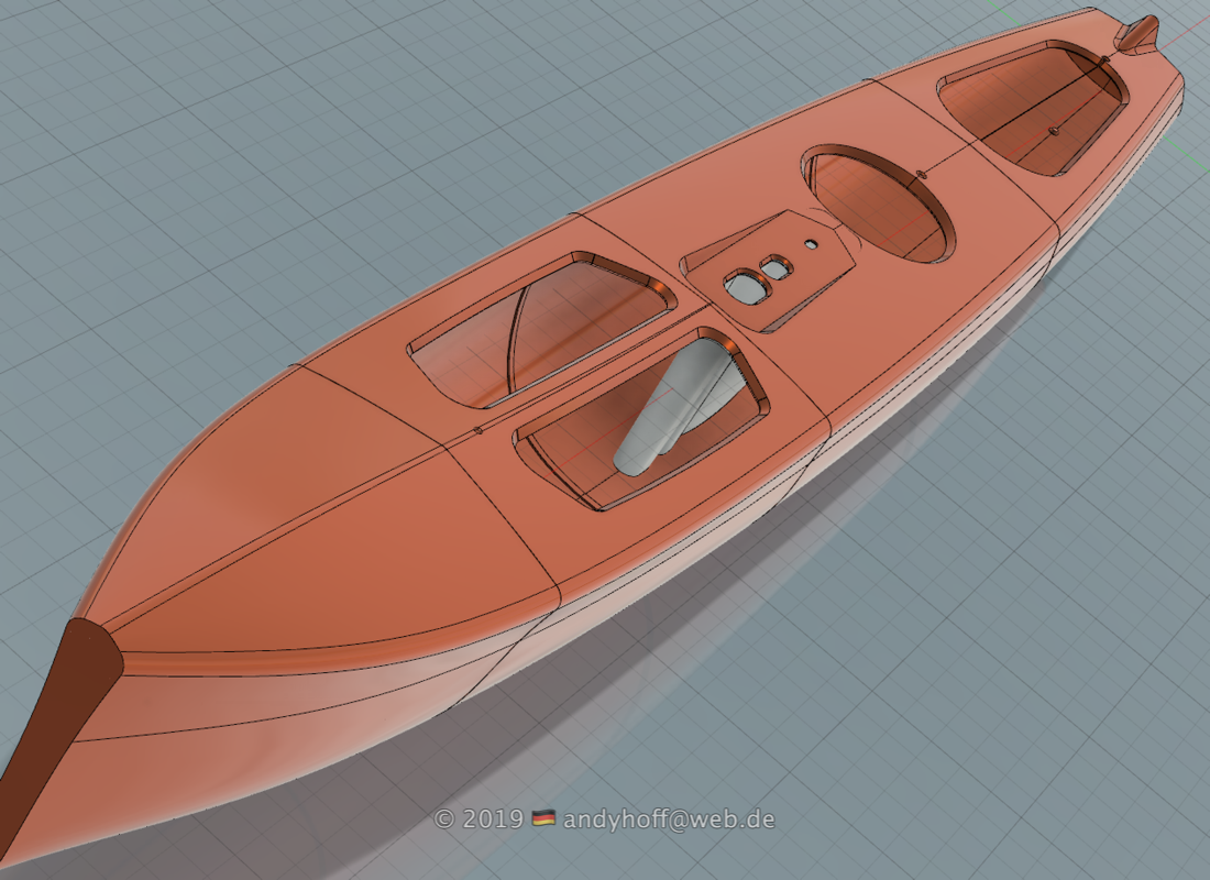

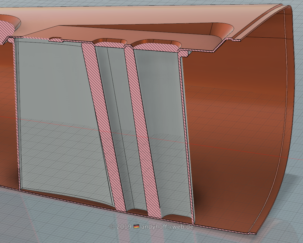

Ich hab jetzt nochmal einige Positionen verändern müssen um genug Platz für die Kiel-Masttasche zu schaffen. Dann ließen sie die Rumpfsegmente nicht aushölen. Wegen der ganzen Schriftzüge an Deck hat sich der Algorithmus tot gerechnet und ist zu keinem Ergebnis gekommen. Also hab ich nochmal eine Kopie angelegt und da die ganzen Schriftzüge an Deck entfernt. Dann die 4 Rumpfsegmente in einer weitere Datei verknüpft in der ich nun den Innenausbau machen möchte. Vorteil dabei ist das ich nun (bis auf die Verknüpfungen) mit einem leeren Konstruktionsverlauf starten kann und das alles etwas übersichtlicher ist.
Der Befehl >Schale< hat nun funktioniert und ich konnte die Segmente aushölen.
Die Decksöffnungen habe ich nicht ausgeschnitten sondern die entsprechenden Flächen einfach mit dem Material Luft belegt .. schon kann man durchschauen :)
Die Kiel-Masttasche konnte ich nun auch richtig platzieren..
