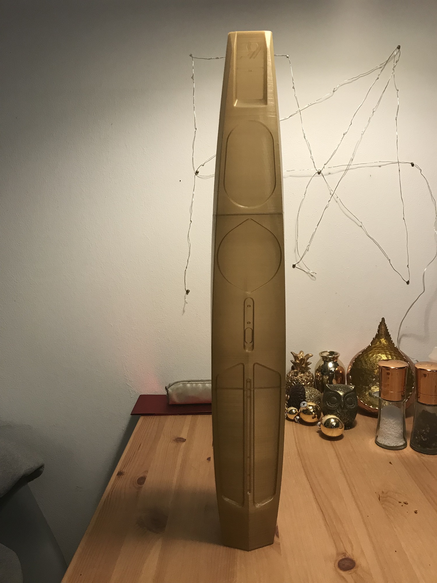

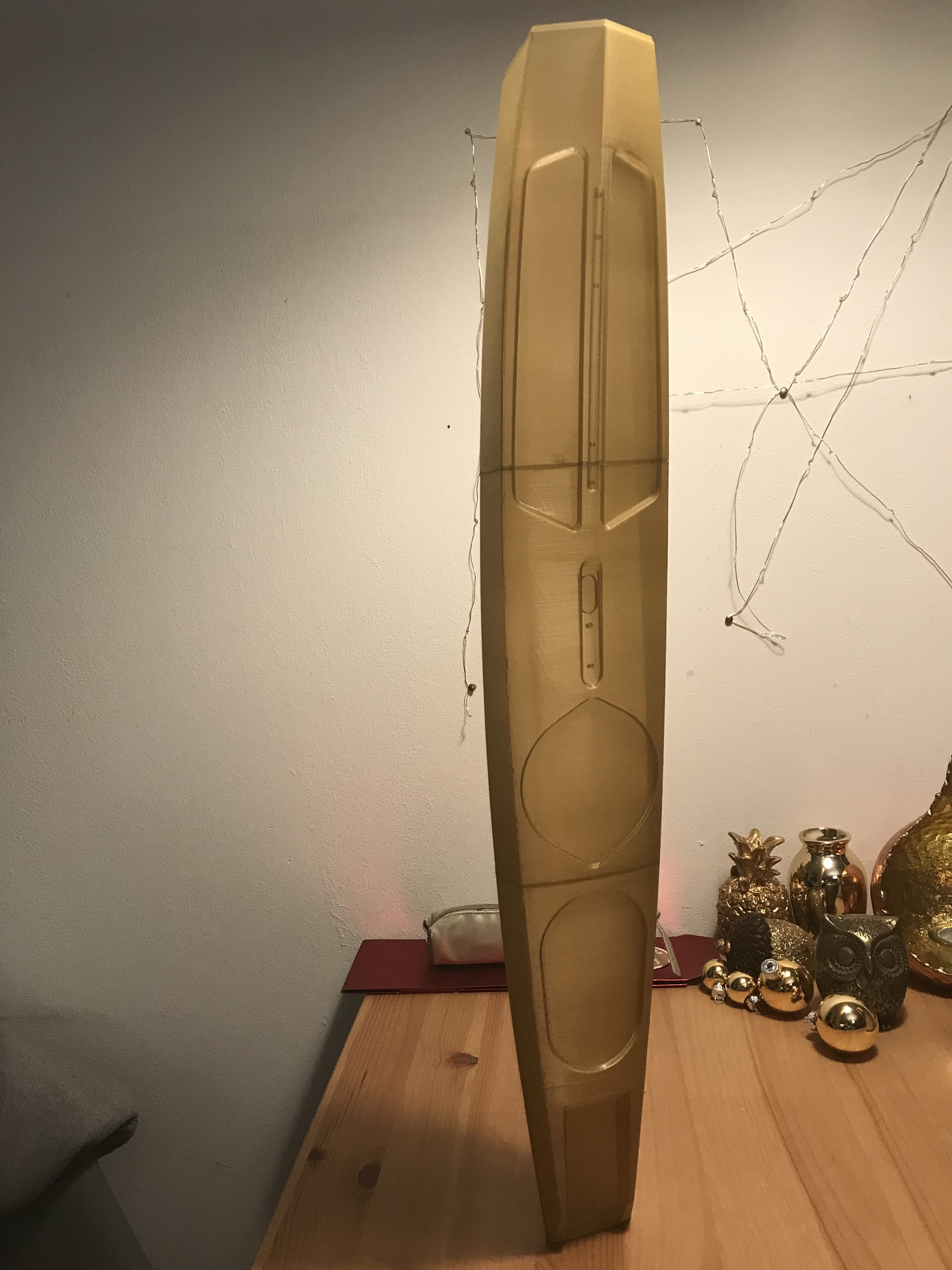

Anbei der erste Druckversuch :D

Beitrag: #5Beitragvon andyhoff » 10.01.2019, 21:20
Schaut super aus :tup:
Aber in Gold? Iss nich dein Ernst :gold: cool :mrgreen:
Re: Manta17 Bootsbau
Beitrag: #6Beitragvon Zanki » 10.01.2019, 21:30
Das ist noch das WeihnachstPLA xD, das lässt sich seit Anfang Dez sauber drucken, Ich druck einmal alle Teile also Prototyp und dann kommt das ASA mit in den Warenkorb :P

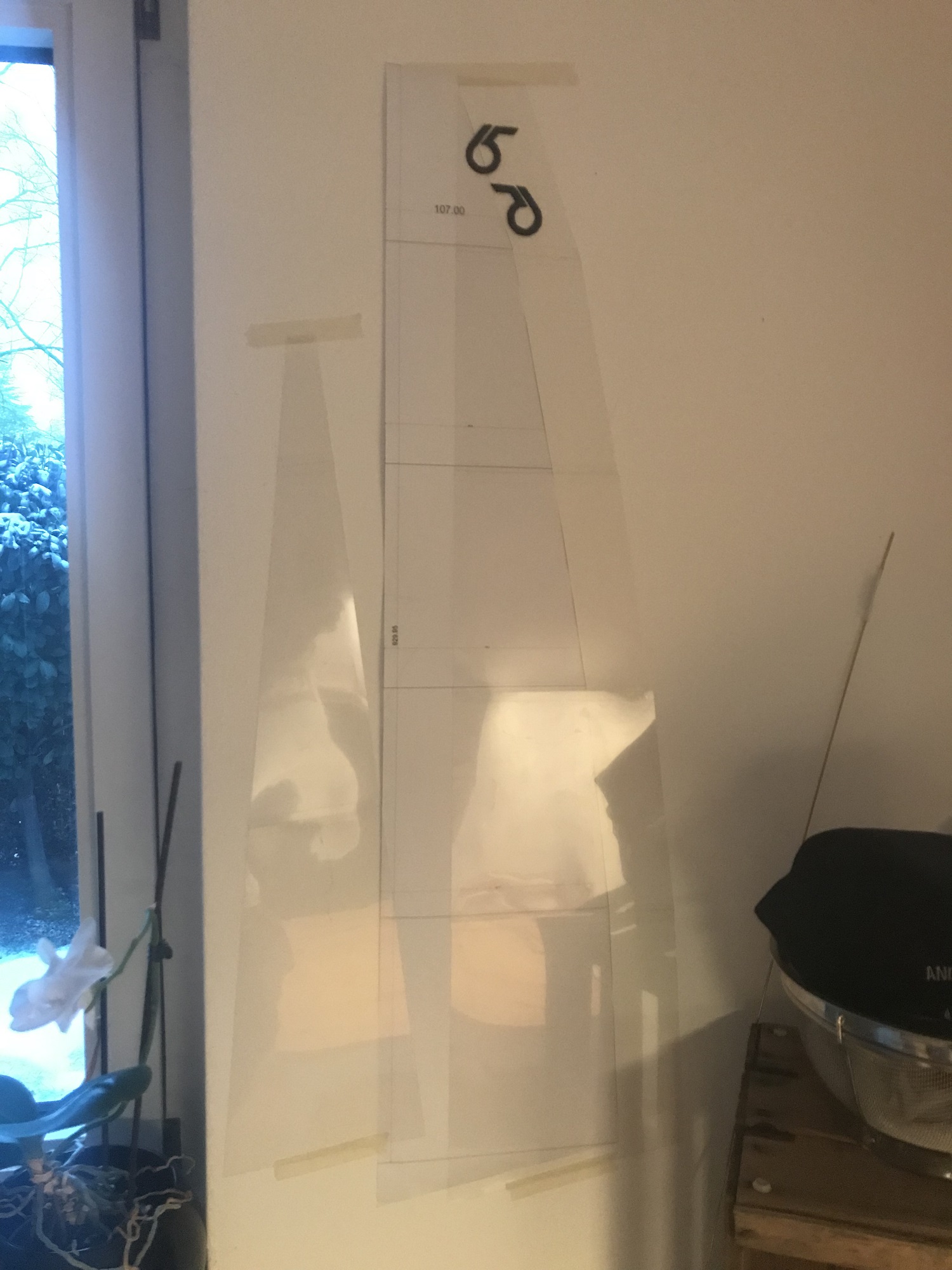

Segel, Vorabzug

Beitrag: #10Beitragvon Zanki » 25.01.2019, 09:43
Danke, bei VAMSails wurde geordert :popc: Victor baut mir jetzt was feines =) Jetzt muss ich nur noch das Problem mit dem ASA hinbekommen bzw. doch noch petg bestellen
