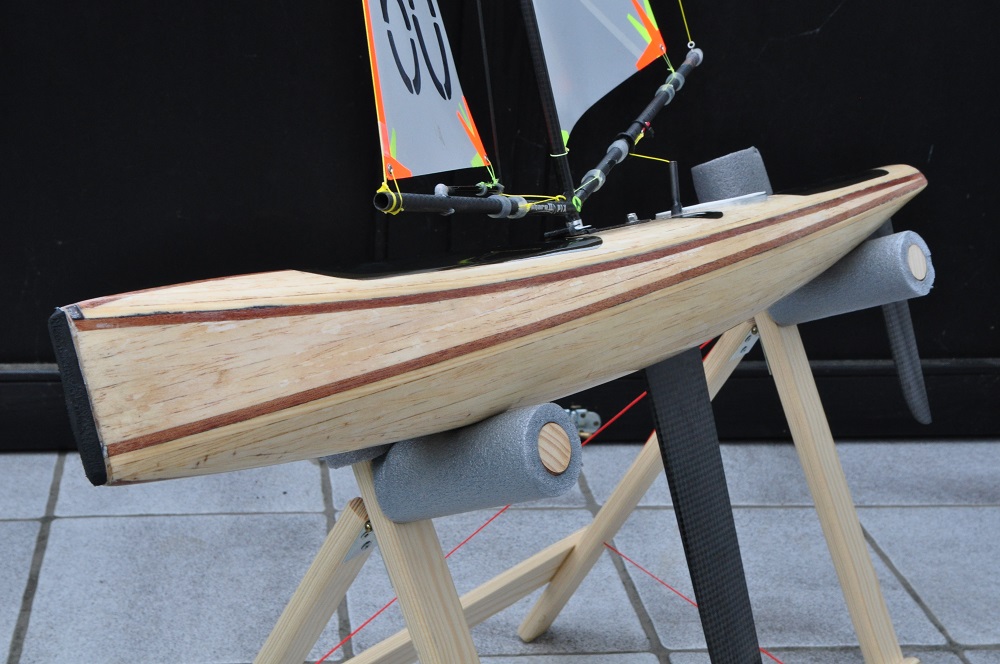

Der Bau der Manta 2019 befindet sich auf der Zielgeraden.Es fehlt noch :
Riggs wegen Mastsicherung anpassen
Schotröhrchen anpassen und kleben
Kielgewichte austrimmen und kleben
Die letzte Position wird sich noch etwas hinziehen.Momentan ist es mir am Teich zu ungemütlich.

Beitrag: #37Beitragvon stetson » 18.01.2019, 11:31
Manta 2019 ist segelfertig. :bounce:
Wird demnächst bei angenehmen Temperaturen noch mit Klarlack gesprayt.
