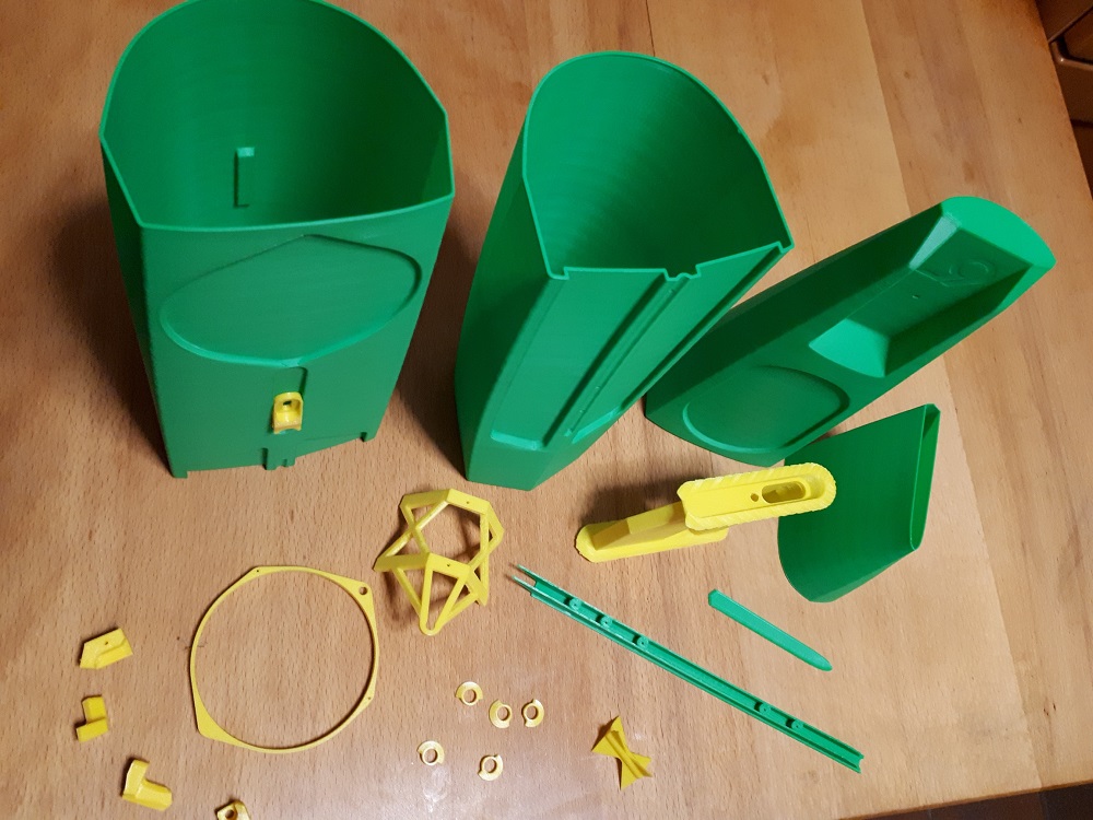

Und noch kurz zu den Nummernschablonen.
Wie Achim schon gesagt hat klappt es normal nicht (jedenfalls hab ich es noch nie geschafft) Aussen und Innenmaße genau zu treffen. Die Slicer scheinen den Außenmaßen den Vorrang zu geben und innen wird wohl mit etwas Toleranz gearbeitet .. bedeutet i.d.R. wird innen ein paar zehntel mm kleiner als gezeichnet.
Dies habe ich bei den Puzzle-verbinden berücksichtigt. Also die Bohrungen bewusst 0,2mm (oder waren es 0,3..? weis ich grad nicht mehr so genau) größer gemacht. Bei mir (und bei den Leuten von denen ich bisher Rückmeldungen bekommen habe) hat es so sehr gut gepasst und die Schablonen lassen sich gut zusammen stecken.
Wenn man jetzt diese Schablonen einfach skaliert wird auch dieses Aufmaß kleiner. Die Fasen werden kleiner etc... Dazu ein offensichtlich nicht gut eingestellter Drucker ..
Ich denke du verstehst was ich sagen möchte? .. So wird das nix ;)
Ich werde noch einen Satz Schablonen für die RG zeichnen .. gebt mir nur noch etwas Zeit ..
Oder möchte sich jemand anders dran versuchen? Ist eigentlich nicht schwer. Eher eine Fleißarbeit.

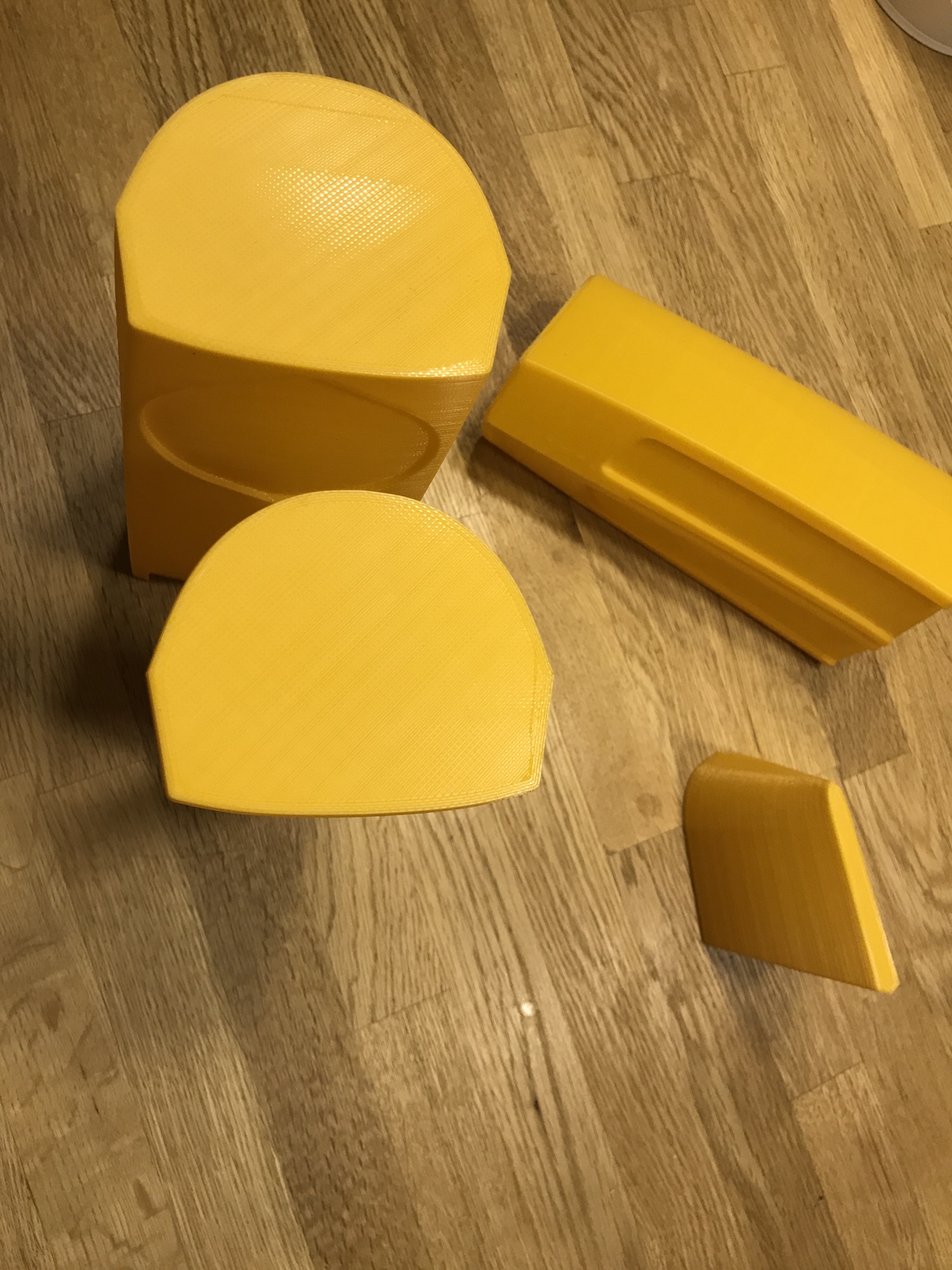

Gedruckt wird auf dem Anycube I3 Mega. Mit dem Programm Cura wurden die 3D Daten einer RG65 Manta verarbeitet und gedruckt. Leider ist beim ersten Testdruck etwas schief gegangen und ich verstehe noch nicht was. Anbei meine Teile. Diese sind rundherum geschlossen. Habe mal versucht die ersten Tele aufzusägen und passend zu feilen. Ist das ein fehlerhafte Einstellung beim Cura, oder müssen die Teile so aussehen?
Dieser Testdruck sollte helfen eine Vorstellung von dem Boot und dem drucken zu erhalten. Der richtige Druck soll mit PETG erzeugt werden (wenn bis dahin nicht noch ein sinnvolleres Filament gefunden wurde).
Beste Grüße Chris

Beitrag: #216Beitragvon haegar » 17.01.2019, 19:26
Vasenmode einschalten und Top und Bottom Layer auf 0 setzen. Statt dessen mit Raft oder Brim arbeiten. Wenn Du auf Glas, Pertinax, oder FR4 druckst, würde ich mit Brim drucken.

Vielen Dank für die Hinweise und Willkommensgrüße.

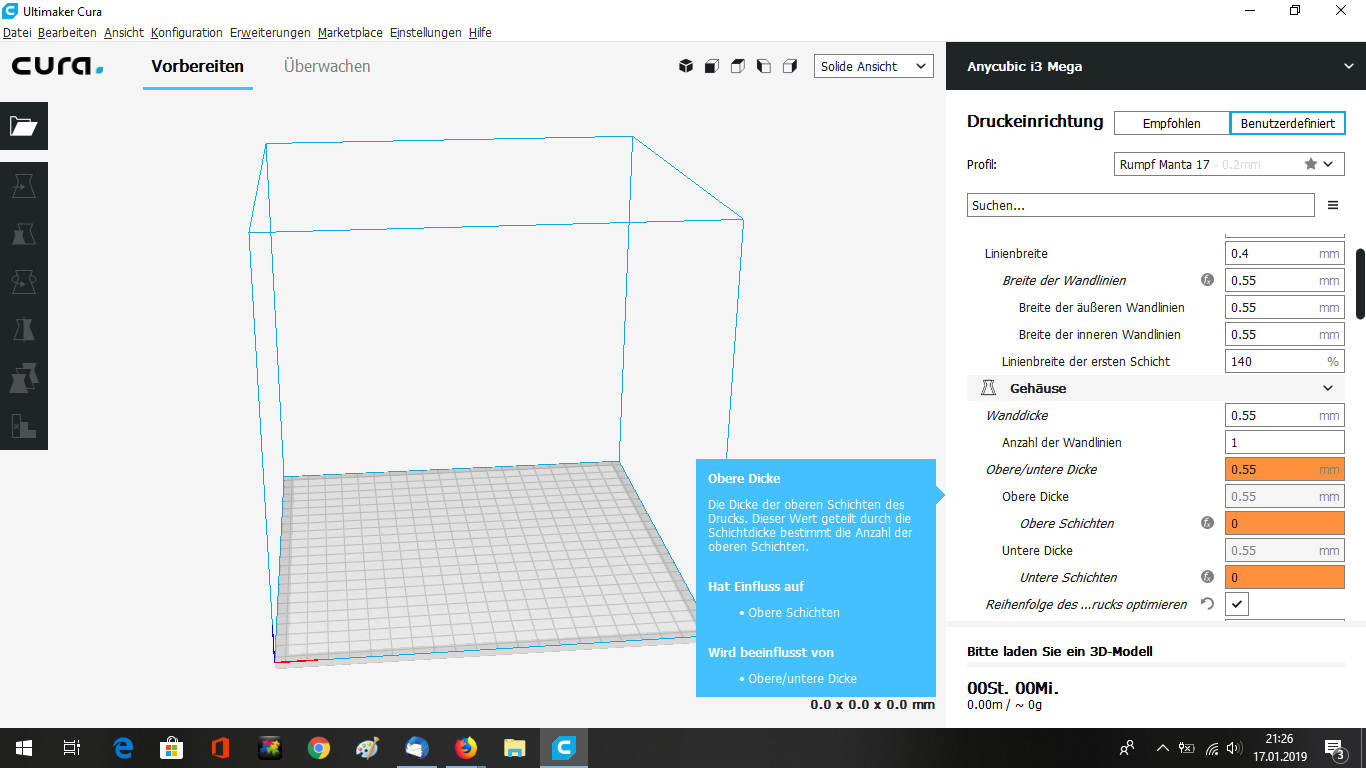

Das mit dem Vasenmode konnte ich leider nicht finden. Der Hinweis hat mich aber zu einigen Lehrvideos geführt. Dort wurde gezeigt, dass man die obere/untere Lage auf Null setzen soll um die Funktion zu aktivieren.
Dies hat bei mir leider nicht das erhoffte Ergebnis gebracht (siehe Bild).

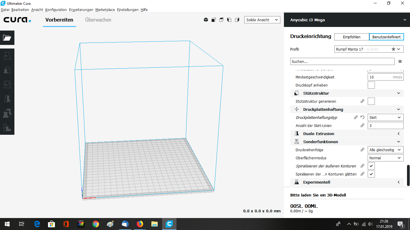

Beitrag: #218Beitragvon stetson » 17.01.2019, 21:33
Spiral / Vasendruck:
Gehäuse:
Sieht dann so aus:

Beitrag: #219Beitragvon hal23562 » 17.01.2019, 22:26
Vasenmodus = Häkchen beim Spiralisieren im ersten Bild?
HAL - der irgendwann auch drucken wird
Re: manta 2017 in 3D Druck
Beitrag: #220Beitragvon andyhoff » 17.01.2019, 22:44
Ja,
Spiralisieren oder auch Vasenmodus meint das selbe.
Der Drucker fährt dabei eine kontinuierliche Spirale von unten nach oben ohne abzusetzen. Dabei kann er dann natürlich nur eine Wandlinie erzeugen. Um trotzdem die benötigte Stabilität/Wandstärke zu erzeugen sollte man die Linienbreite hochsetzen. Man kann auch mit der üblichen 0,4er Düse eine Linienbreite von 0,55-0,6 erzeugen.
Vereinfacht gesagt .. extrudiert der Drucker dann einfach mehr Material und drückt die Plastikwurst etwas breit. Dabei kann sogar ein Boden gedrückt werden. Also z.B. der Heckspigel.
Es wird also nicht Layer für Layer wie sonst üblich gedruckt sondern es wird kontinuierlich auf der Z-Achse zugestellt.....
