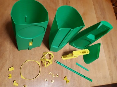

Dies habe ich bei den Puzzle-verbinden berücksichtigt. Also die Bohrungen bewusst 0,2mm (oder waren es 0,3..? weis ich grad nicht mehr so genau) größer gemacht. Bei mir (und bei den Leuten von denen ich bisher Rückmeldungen bekommen habe) hat es so sehr gut gepasst und die Schablonen lassen sich gut zusammen stecken.
Wenn man jetzt diese Schablonen einfach skaliert wird auch dieses Aufmaß kleiner. Die Fasen werden kleiner etc... Dazu ein offensichtlich nicht gut eingestellter Drucker ..
