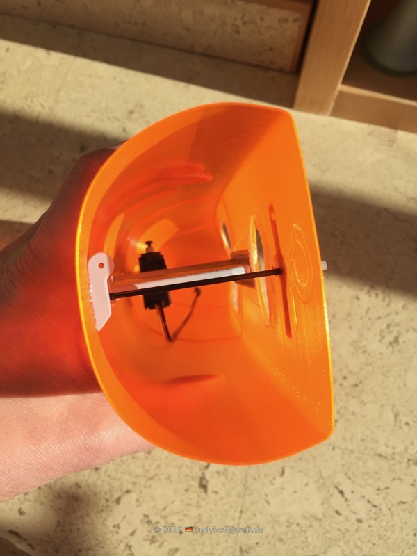

Die Segmente passen perfekt zusammen. Für das Bild wurden sie nur zusammengesteckt.
Etwas Feinarbeit an den Dateien ist noch notwendig. Manches offenbart sich erst wenn man die Teile wirklich in der Hand hat. Z.B. passt die DF-Umlenkrolle hinten nicht so richtig. Da muss ich mich irgendwie vermessen haben.. der Slot dafür ist etwa 0,5mm zu kurz. Irgendwas iss halt immer ;)

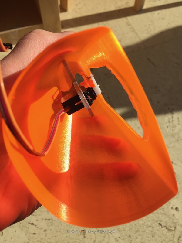

Ein letzten Einblick bevor das letzte Rumpfsegment verklebt wird..
Und hier komplett..
Ist erstaunlich stabil geworden das ganze. Gewogen habe ich noch nicht. Aber es wird sicher kein Leichtgewicht .. soviel steht schonmal fest. Mit einfachem PLA wird das nicht klappen da braucht es besseres Filament. Geklebt habe ich alles mit Pattex-Plastik das Zeug scheint sehr gut zu PLA zu passen .. klebt ausgezeichnet und ist mit der langen Kanüle gut zu dosieren.

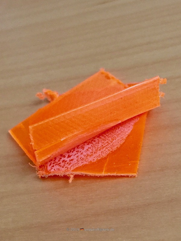

Zum kleben mit Pattex-Plastik.. Meine Flasche steht schon über 10Jahre in der Werkstatt. Die hatte ich damals gekauft um eine MM zusammenzubauen. Ein Wunder das das Zeug überhaupt noch flüssig ist :)
In Verbindung mit dem ecoPLA funktioniert das Pattex-Plastik aber sehr gut. Ich trage es immer beidseitig auf und füge die Teile dann zusammen. Dabei wird das PLA leicht angelöst .. aber nicht so stark das es sich verformt. Ich möchte sagen die Kombi passt auf den Punkt.
Hier ein Bild von einer Probeklebung..
Besonders gut gefällt mir das der Kleber beidseitig auf dem Bauteil bleibt und (damit also eine sichere Verbindung eingeht) und nur in sich reißt. Ich habe es nur mit grober Gewalt geschafft die beiden Teile so weit auseinander zu bekommen. Die Klebestelle bleibt auch flexibel und wird kein bisschen spröde. Auch unter Belastung reißt die Klebestelle langsam auf und bricht nicht schlagartig auseinander. Ausserdem beachtenswert .. das obere Teil wurde parallel zum Layer belastet (gezogen) und bis auf den kleinen Riss links halten die Layer der erheblichen Belastung stand ohne zu brechen oder zu Reißen. Das sind 2 Reststücke vom Rumpfdruck .. herausgetrennte Deckausschnitte. Bei diesem Test habe ich die Oberfläche nicht mal angeraut.

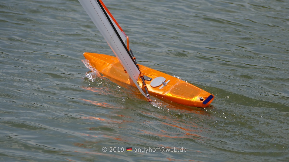

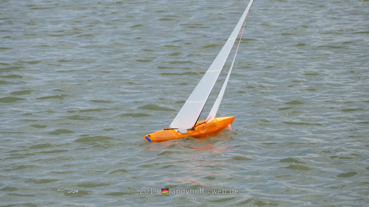

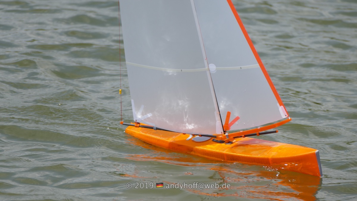

Gestern hab ich endlich mal ein paar Segelbilder der mantaEVO gemacht.
Wie schon in Leipzig gesehen gefällt das Boot mit gutem handling und ist recht flott unterwegs. Ich bin jedenfalls sehr zufrieden damit :D
Gedruckt ist das alles mit dem angesprochenen ecoPLA. Dieses günstige PLA hat sich bei den ersten Einsätzen durchaus bewährt und erscheint ausreichend für eine RG zu sein. Wenn man bedenkt das die gedruckten Teile einen Materialwert von vielleicht 5€ darstellen gibt es daran wirklich nichts zu meckern. Das dürfte wohl der günstigste Weg sein an eine RG zu kommen ;)
Beim Einpacken hat die Sonne dann aber doch zugeschlagen...
hatte das Rigg für etwa 15Minuten auf dem Armaturenbrett liegen .. und das war dann doch zu viel. Fockbaum und Achterstagausleger sind weich geworden und haben sich bleibend verformt. Da ist nichts mehr zu retten .. die sind reif für die Tonne. Der Rumpf lag in der Zeit ebenfalls in praller Sonne auf dem Vordersitz hat das aber unbeschadet ausgehalten.
Also pralle Sonne .. erst recht hinter Glas sollte man wirklich meiden :twisted:

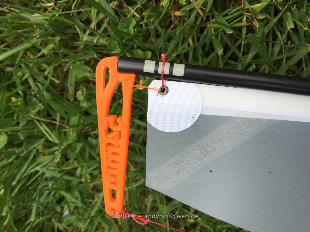

Hier noch ein paar Bilder von den aufgeweichten Riggteilen...
Normalerweise steht der etwas nach oben :)
.. wie gesagt ist für die Tonne.
Werde die Teile nochmal in ABS drucken. Da hab ich noch ne kleine Rolle Orange da liegen.
