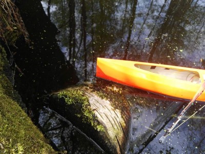

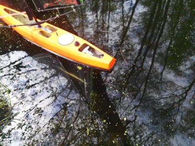

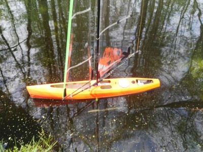

Tja, und heute war er, der Moment der Wahrheit, genauer gesagt der erste Moment der Wahrheit!
Der zweite wird sein, wenn der Nachen (hoffentlich) das erste mal über den Teich fegt. Irgendwie hab ich kleiner Feigling das immer wieder hinaus gezögert weil ich ein leicht mulmiges Gefühl hatte, ob das Teil nun wohl wirklich so schwimmt, wie erhofft. Deshalb hat es auch ein wenig gedauert mit der Fortsetzung des Berichts.
Nachdem nun alle Einbauten erledigt waren, hat mein Boot also zum ersten mal mit seinem Element Bekanntschaft gemacht. Es ist dicht und liegt leicht hecklastig im Wasser. So, wie es sein soll. Der Kielballast saß auf Anhieb an der richtigen Stelle. Und obwohl das Rigg noch ohne Schot nur aufgesteckt war, nahm das Boot schon beim zartesten Hauch Fahrt auf. Das lässt hoffen. :D
Die Tage werde ich noch den Ballast mit der Finne verkleben, den Kiel lackieren und die Schot montieren. Dann kommen noch die Patches und der Bumper und die Jungfernfahrt steht an.
Ein Wort vielleicht noch zu den Segeln. Sie werden wohl sicher einigermaßen ordentlich funktionieren, sind aber sicher noch nicht optimal. Ich hab sie halt zum Üben gebaut. Die richtigen werden natürlich besser. ;)
Es ist schon ein richtig klasse Gefühl, sein selbst gebautes Boot zum ersten mal schwimmen zu sehen und es funktioniert dann auch noch! So was hat man halt eben nur, wenn man selbst eins baut. :mrgreen:

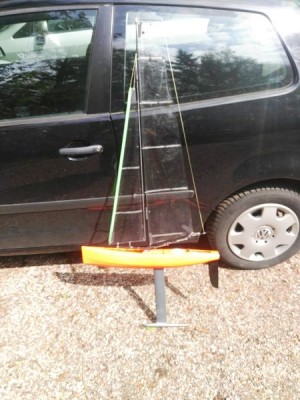

Beitrag: #158Beitragvon hal23562 » 03.05.2019, 08:56
Wehe, wehe, wenn ich auf das Ende sehe ...
Jetzt muss nur noch der Kiel lackiert werden und dann ist Jungfernfahrt. Drückt mir die Daumen, dass der Zossen wie erhofft ordentlich läuft! Bin ganz kribbelig mit flauem Gefühl in der Magengegend.
Aber - isch habe fertisch ... :D :D :D :D :D
Die letzten Arbeiten habe ich hier etwas umfangreicher dokumentiert.
