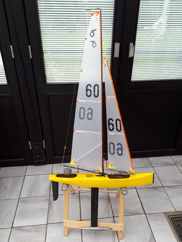

So,endlich habe ich die gelbe Manta EVO getestet und bin sehr zufrieden.Das Boot läuft hervorragend.Leider war etwas Wasser im Boot.Habe die Leckage gefunden (Verklebung Kieltasche) und mittlerweile beseitigt.
Da mußte ich natürlich den 1. gedruckten Rumpf der EVO fertig bauen,allein wegen der klasse Farbe.Nicht wundern über die Schotführung.Der Rumpf kann sowohl für Swing - als auch Konventionelles Rigg gebraucht werden (da fehlen noch die Teile für Fockschot und -Pendel).
Gewicht segelfertig mit 620 gr. Blei 1000 gr.
Beiträge: 516

Beitrag: #29Beitragvon stetson » 11.08.2019, 15:29
Und Heute gesegelt ! :tup:

Wieder sauber gebaut und tolle Segelbilder. :tup:
Dein Rumpf schaut auch von der Oberfläche sehr gut aus. Sehr guter Druck! Ist da noch etwas Klarlack drauf?

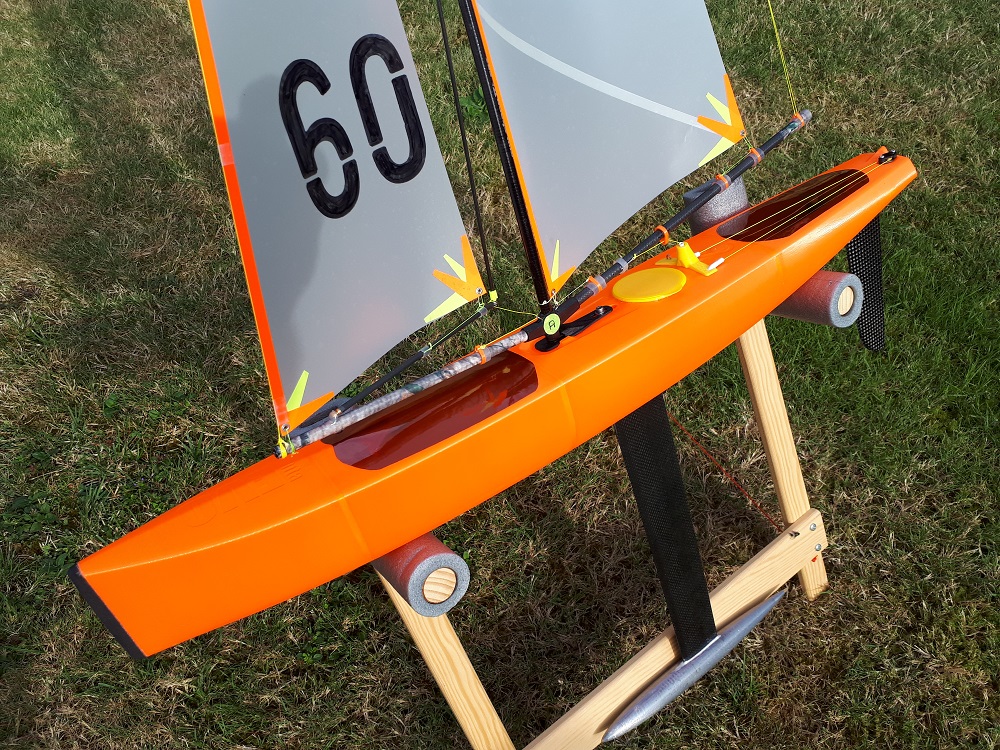

Habe meine NeonOrange EVO mit etwas Klarlack nachbehandelt. Das schaut nach einer Lackschicht jetzt schon richtig gut aus.
