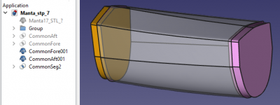

sorry, wenn ich komplex nerve, aber ich (bzw. FreeCAD) kriege ums Verrecken keine Wanddicke = Thickness im obigen Beispiel hin. Ursache könnte der 9Punkt-BSpline der Spantkonstruktion sein, mit dem gewisse Verdauungsschwierigkeiten entstehen. (Hier geht wohl nur die Clone Scale Methode)
Gut dann eben einfacher mit geraden Bordwänden und einem 4Punkt-BSpline an Deck und Boden.
Hier kann man Thickness am Flansch abziehen. Das gewünschte 2.Segment lässt sich dann mittels Abzugs- oder Common-Quader aus dem Rumpf isolieren und separat weiter bearbeiten.
Flansch mit Thickness Abzug
Manta_stp_6.zip
noch ne Manta17 Adaption
(295.5 KiB) 936-mal heruntergeladen

Zitat Andy: ... diese Aussenflächen dann um 0,6mm nach innen versetzen ...
Ist meglich? Im Prinzip ja, aber...
Es gibt in FreeCAD diese besagte "Thickness" oder ähnlich den "3D-Offset".
Da ich hier eigentlich nur die PartWB benutze, habe ich noch nicht nach Anderem gesucht.
Jedenfalls ist das Thickness-Feature eher absturzträchtig bzw. der Rechner hängt sich auf.
Die Ergonomie des Werkzeugs ist auch nicht der selbsterklärende Brüller.
Wäre es (immer) einfach, könnte ich auch in 3 Zügen ein Segment mit Schäftungsflansch erzeugen.
So suche ich noch einen stabilen Workflow.
Segment_2 mit skalierten Flanschen
