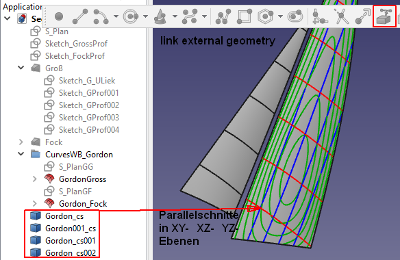

… und hier die "Musterlösung" für das profilierte Segel.
Im Sketch des Segelumrisses hat man vorausschauend an den gewünschten Profilebenen Punkte gesetzt,
indem das jeweilige Liek aus Polygonlinien besteht => die Punkte sind sicht- und fangbar.
Man kann sich also jetzt ein Masterprofil auf die diversen Ebenen duplizieren.
Zum "Anpassen" der Profilsketches (4Punkt-BSplines) benutzt man die bereits vorhandenen Punkte
mittels "Link auf externe Geometrie". Das Feature ist nicht ganz unproblematisch bei nachträglichen Änderungen und muss mitunter ganz gelöscht werden.
Jedenfalls verankert man Start- und Endpunkt des Profilsplines mittels Punktekoinzidenz und modelliert dann die Wölbung nach Geschmack oder gar Profiltabelle.
Für die schrägen Unterliekprofile gibt es noch eine eigene Konstruktion.
Man sucht sich in dieser Reihenfolge 3 Punkte => Hals, Schothorn und ein Punkt darüber auf dem Achterliek.
Mit diesen 3 angewählten Punkten startet man den Sketcher und bekommt eine Auswahl.
3 Punkte + normal ergibt eine geeignete Ebene um auch hier ein Profil zu zeichnen.
Notfalls die Ansicht etwas kippen, damit der Rest räumlich sichtbar wird.
Mit diesen Profilserien lässt sich ein Loft machen.
Nachträgliches verformen und bemaßen der Profile beabsichtigt bzw. möglich.
Oder in der CurvesWB markiert man die Endpunkte der Profile z.B. Achterliek und macht "Linie durch Punkte" - das "grüne" Feature. Dasselbe mit dem Vorliek. Alles anwählen und Gordon ausführen.
Will man Profilschnitte sehen, eignet sich das ziemlich datenintensive "Schnitte" in der PartWB.

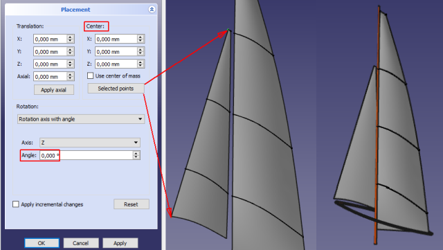

… weiter oben sind die Segelprofile mittschiffs dargestellt.
Will man nun für realistischere Darstellung etwas auffieren, hilft das Placement-Feature.
Großsegel geht einfach, da genau auf der Z-Achse => hier muss man nur den Winkel (Yaw oder Z) ändern.
Die Fock ist wegen ihres schrägen Vorlieks problematischer. Zwei Punkte für Drehachse am Vorliek anwählen.
Bei komplexeren Winkellagen ist allerdings die Placement-Lage im DataTab recht verquast.
Ich mach das jedes mal neu...

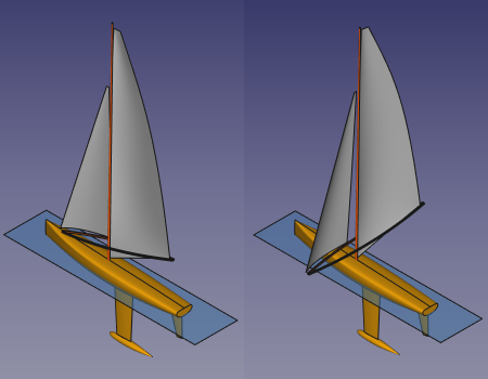

Beitrag: #73Beitragvon hammax » 09.07.2019, 06:48
...in der FreeCAD Iso Ansicht sehen dann die Segelstellungen wie folgt aus.

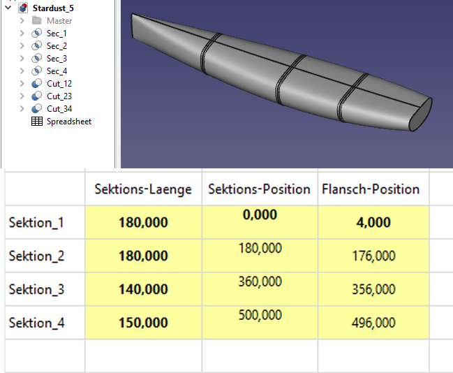

hier wird ein Workflow für die Vorbereitung zum 3D-Druck vorgeschlagen.
Wenn man nicht dauernd im Strukturbaum rumackern will, um Positionen und Maße zu ändern,
bietet sich die Spreadsheet zum schnellen Editieren und zum csv Im-/Export an.
Die Vorgehensweise ist in einem Videotutorial (No. 27) beschrieben.
https://www.youtube.com/watch?v=9DzpRqT ... Y&index=27
Rentiert sich aber vom Zeitaufwand her eher nur für Optimierungs-Konstruktionen.
Die fett gedruckten Maße kann man in der Spreadsheet editieren.
Natürlich lassen sich da auch andere Zuweisungswerte für die Modell-Bemaßung eingeben.
Spreadsheet-Verwendung
Stardust_5_2.zip
Spreadsheet + Modell
(483.11 KiB) 1016-mal heruntergeladen

Max dieses Spreadsheet vereinfacht das Aufteilen in Sektionen je nach Grösse des Druckers gewaltig.
Zum rumspielen habe ich mal die Teilsektionen verändert.
Gleichzeitig wollte ich das gelernte aus Testframes4 inplizieren =>mit schlechtem Ergebnisse.
Mal zuerst ein Planes erstellen. Ist doch ein Rechteck im Sketcher? Ist aber nicht eingefärbt bei mir!
Dann in der 2 Sektion 2 Vertiefungen machen, wo später die Fockoesen eingeschraubt werden. Habe einen Konus versucht aufzubringen, wäre besser eine Halbkugel zu verwenden. Aber auch das ist nicht gelungen.
Weiter versuchte ich eine Vertiefung in Sektion 3 fürs Schwert ähnlich wie Naca Profil mit 45 mm Länge. Konnte aber nachher Profil unten nicht Positionieren mit 55mm Abstand vom Vorderrand Freecad hat mir die x und z Achse blockiert??

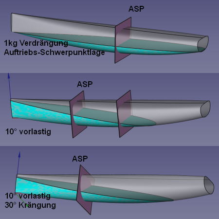

… bezüglich Formgestaltung des Bootsrumpfs insbesondere im Bugbereich:
Andy hat die RG65 weiter oben anzüglich als Bleitransporter bezeichnet.
Bei Krängung am Wind muss man damit einfach leben.
Bei Raumschots- und Vorwindkursen und dann noch bei Welle kann ich mir eine nette Unterschneidungstendenz vorstellen => deshalb sind offensichtlich die Bugsektionen so "ungewohnt" hochgezogen. Gefällt mir ästhetisch ehrlich gesagt nicht so besonders - aber wat mutt dat mutt.
Ich habe mir mal die Verschiebung der Auftriebs-Schwerpunktlage angesehen, um ein Gefühl für die Unterschneidungstendenz eines spez. Rumpfes zu bekommen.
Naja in der Welle oder bei einer heftigen achterlichen Bö kommt schon was zusammen.
Das Ruder sieht/zieht Luft => evtl. Strömungsabriss.
Die Kiste kommt wahrscheinlich ins Geigen. So ist das Seglerleben, no risc no fun.
viewtopic.php?p=10542#p10542
Verdrängungs Schwerpunkt
