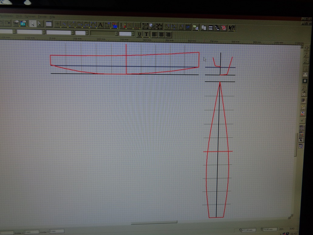

Skizze erstellen;
Seitenansicht, Draufsicht und Spantansicht.
Den Inhalt der Ansichten haben wir gestern besprochen.
Wir werden die Anordnungen der Ansichten zueinander in einer besonderen Art vornehmen.
Der kleine Trick ermöglicht es uns die Maßdaten in die einzelne Ansicht zu übertragen ohne Messen zu müßen. Das geht mit der Parallelverschiebung zeichnerisch.
Das Boot soll ein Knickspanter werden. Zwei Planken pro Rumpfseite.
Der Spiegel soll 3mm über der CWL anfangen und 40mm hoch sein.
Der Bug soll 65mm über der CWL hoch sein.
Breite des Rumpfes ca. 120mm
Tiefster Punkt des Kielsprungs bei 260mm.
Bilder folgen........

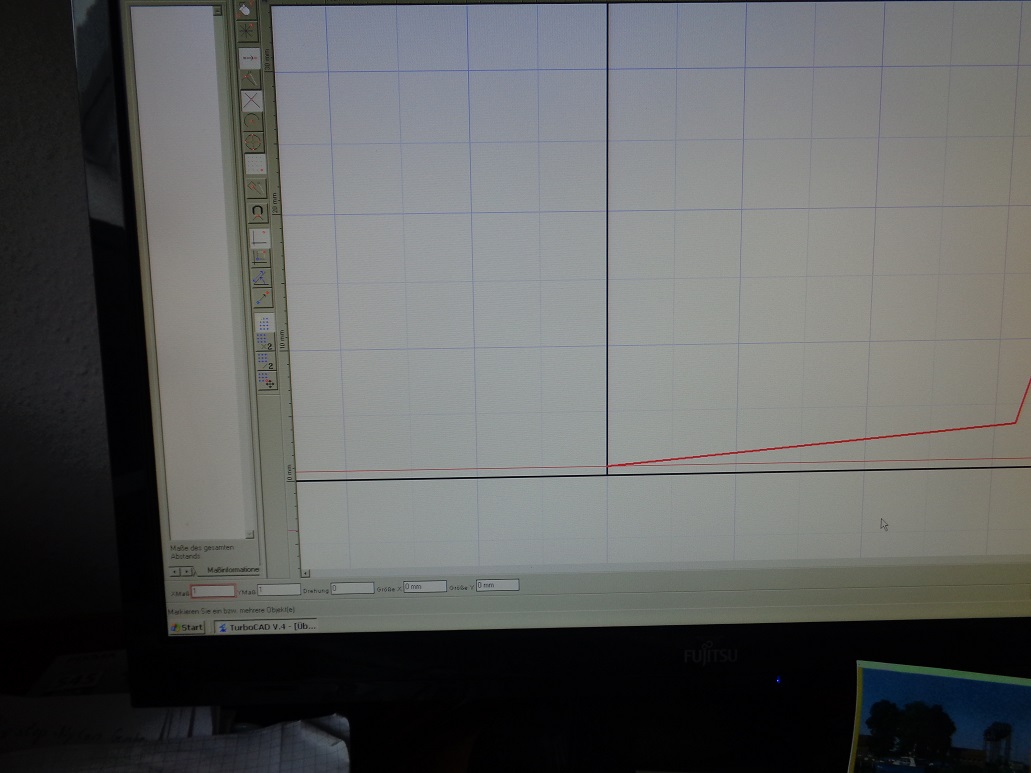

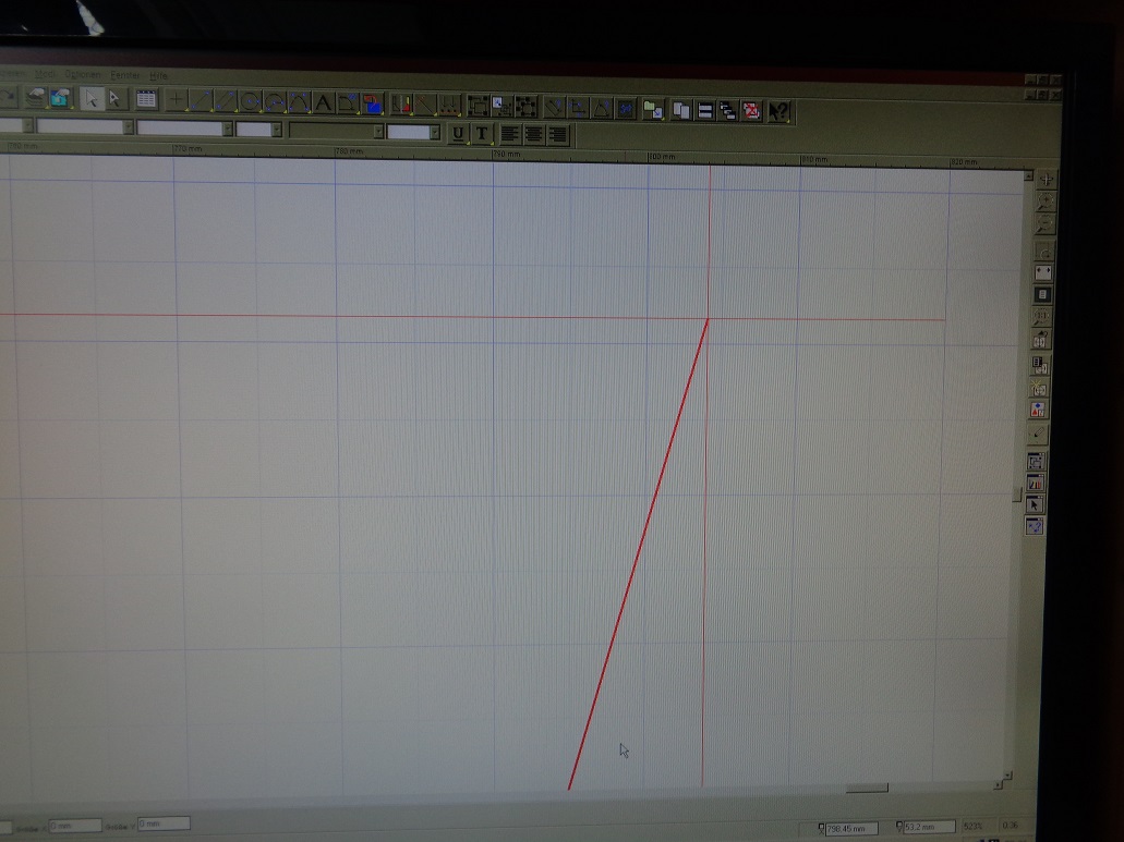

Anfangsskizze, Die Anordnung der einzelen Ansichten beachten.
Maßübergabe in die einzelen Ansichten durch Parallelverschiebung möglich.

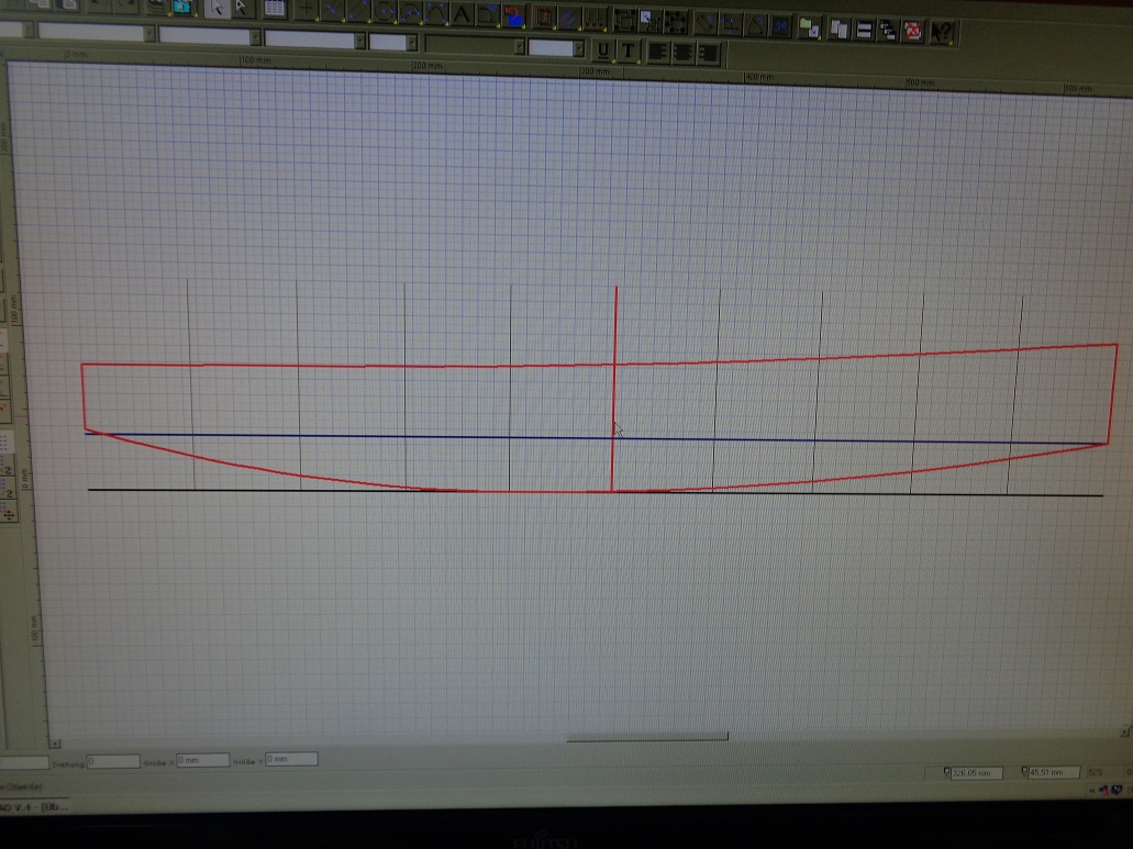

Ich habe den Kielsprung eingezeichnet. Begin am Spiegel 3mm über der CWL.
Tiefster Punkt bei 260mm. Endet am Bug Höhe CWL.
Spiegl nach den Vorgaben eingezeichnet.
Bug nach den Vorgaben eingezeichnet.
Seitlicher Decksprung mit negativer Kurve erstellt und eingezeichnet.
So sieht das Ergebnis aus.

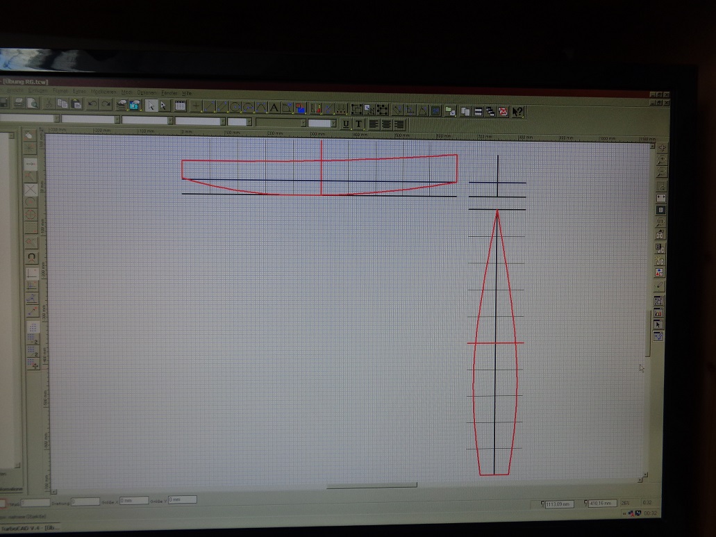

In der Ansicht von Oben habe ich die Breite des Spiegels festgelegt und die Kurve des Decksprunges gezeichnet.

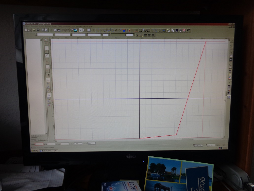

Nun wird der Spant 325 und der Spiegel konstruiert.
Gut erkennbar der Kielsprung hat nicht den tiefsten Punkt am Spant 325.
Der Abstand zur Nullinie ist sichtbar. Auch wenn er nur sehr klein ist.
Die Parallelverschiebung aus der Seitenansicht und Draufsicht ermittelt den Eckpunkt des Decksprungs am Spant 325.
Hir zu sehen.
Spant 325 fertig konstruiert. Vorlageschema ist exakt eingehalten.
Das ist die fertige Skizze unseres Bootes. Aus ihr können wir nun die Koordinatenwerte der Kontenpunkte entnehmen. Ein Übertrag nach FreeShip ist möglich.
Ich habe ein wenig geschlammt. Die Kimlinie habe ich nicht in die Draufsicht und Seitenansicht übertragen.
Eine kleine Übung für Euch?

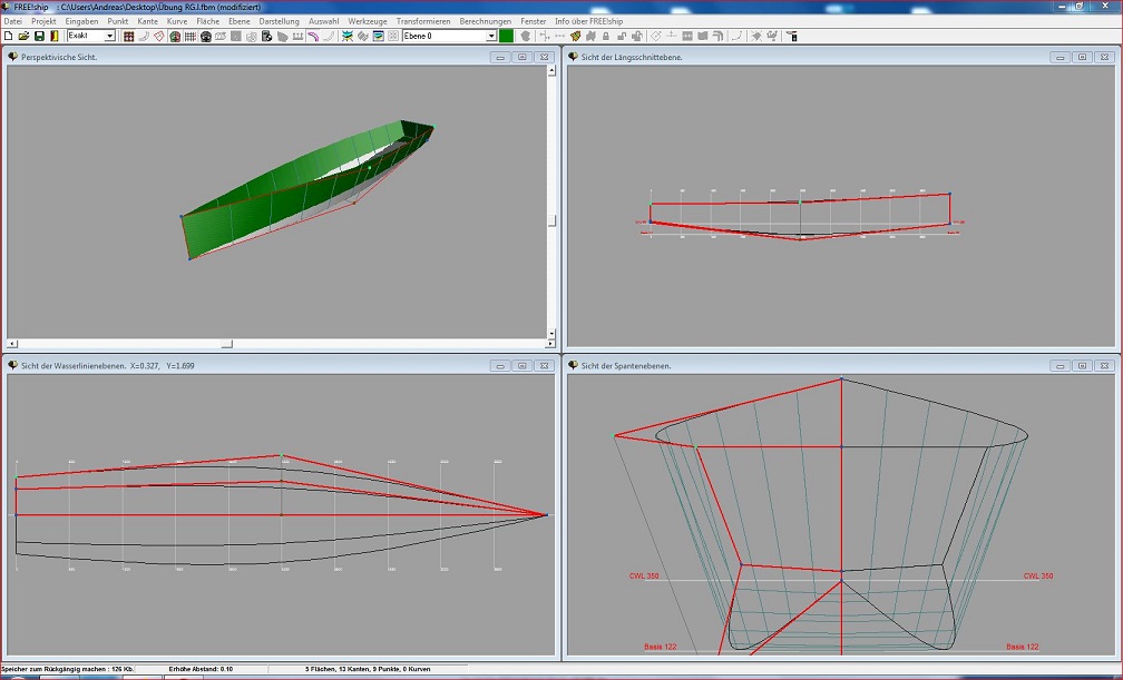

FreeShip:
Nun übertragen wir das Boot aus unserer Skizze in das FreeShip-Programm.
Wie schon erwähnt muß jeder Knotenpunkt des Modelliernetzes in FS mit der 2D-Skizze bestimmt werden.
Wir messen die X,Y,Z-Koordinaten in der Skizze aus. Und tragen die ermittelten Werte in FS ein.
Das Boot nimmt langsam die 3D-Form an.
Ihr werdet aus den hydrostatischen Daten unseres Bootes ersehen. Die Verdrängung stimmt überhaupt nicht.
Das so gebaute Boot kann nur ca. 500g tragen.
Nun geht die Nachbesserung los. Tiefgang verändern? Boot Breiter gestalten? Andere Spantform wählen?
Das ist die typische Arbeit eines Bootskonstrukteurs. Das Boot so anzupassen damit die Vorgabeparameter stimmen/eingehalten werden.
Die Arbeitsfolge die ich Euch gezeigt habe ist nur zum Üben und Erklären gedacht. Meine Arbeitsweise weicht davon ab.
Das Ergebnis unseres Bootes weicht von den Vorgabeparametern erheblich ab.
Es muß alles neu Konstruiert werden.
Ein Neuanfang ist nötig. Viel Arbeit? Wie Umgehe ich dies?
Ich beginne meist in FS mit einer groben Vorkonstruktion. Verschiebe/Verändere diese solange bis meine
Vorgabeparameter stimmen. Damit erlebe ich keine Überraschung mehr in der weiteren Konstruktion.
Nun beginne ich mit der 2D-Skizze. Diese nutze ich Hauptsächlich für das genaue Straken des Bootes.
In FS ist mir das Straken viel zu umständlich und ungenau. Besonders im 3D-Druck fallen diese
Fehler auf. (Beulen)

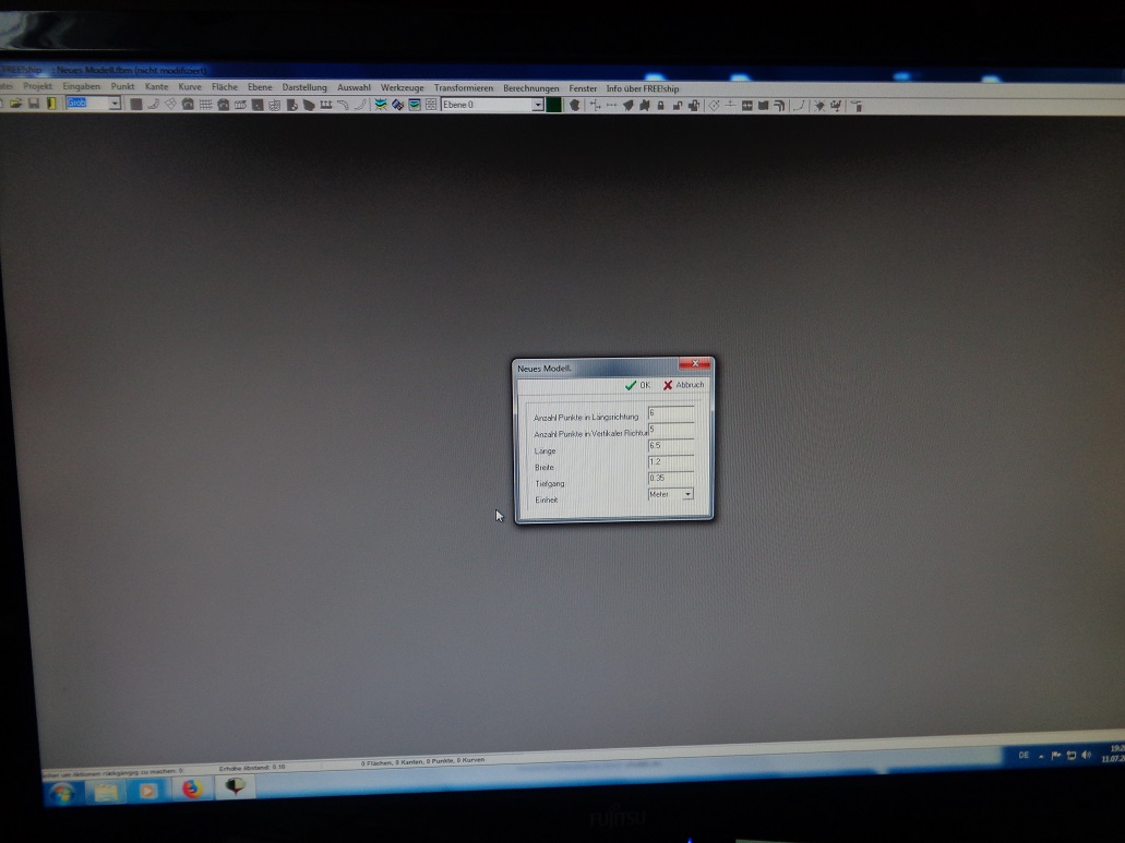

So fängt in FS immer ein neues Projekt an.
Es weden die Anzahl der Kontenpunkte in der Längsrichtung und Breite bestimmt.
Und grobe Rumpfdaten festgelegt.
L6.5m B1.2m Tg0.35m zB
Dann startet das Programm mit einer Beispielyacht.
Das sieht so aus.

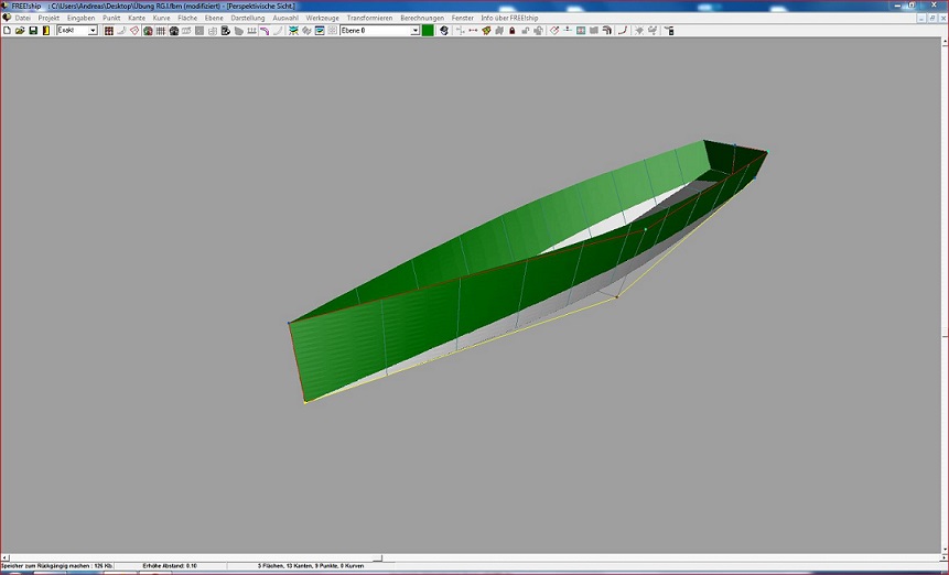

Unser erarbeiteter Knickspanter.
Wandelt man die roten Kimlinien in weiche Linien um, haben wir einen Rundspanter.
Sieht auch nicht schlecht aus das Boot.

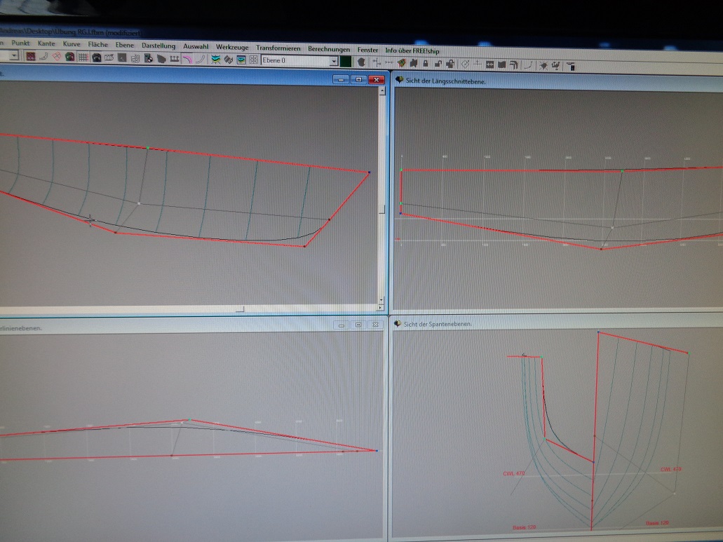

Das ist die typische Arbeitsoberfläche von FS.
Vier Seitenansicht. Die drei Hauptansichten kennen wir schon von unserer Skizze.
Kommt noch eine 3D-Ansicht dazu.

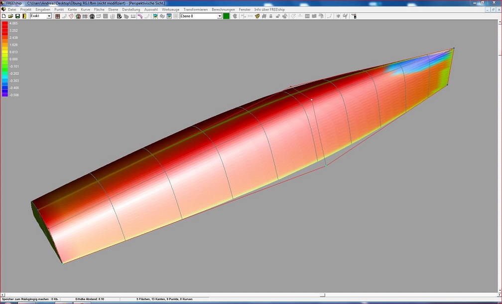

Das Straken hat gut funktioniert. Im Prinziep ist der Rumpf gleichmäßig Rot gefärbt.
Nur am Bugbereich ist eine Beule nach innen. Blaue Färbung. Das liegt daran das ich die Kimlinie am Bug ungeschickt auslaufen lasse.
Ja ich gebe zu. Die wenigen Knotenpunkte machen solch ein Ergebnis einfach.
Hätte ich die 10 Spanten mit eingezeichnet sähe das Ergebnis nach der vorgeschlagenden Methode auch so aus.
Der Rumpf ist glatt und kann so für den 3D-Druck genutzt werden.
Im Übrigen FS hat einen STL-Export. Die Datei könnte man so an den Slicer schiken..........
Ok man muß noch das Deck schließen. Slicer benötigen immer ein geschlossendes Volumen um arbeiten zu können.

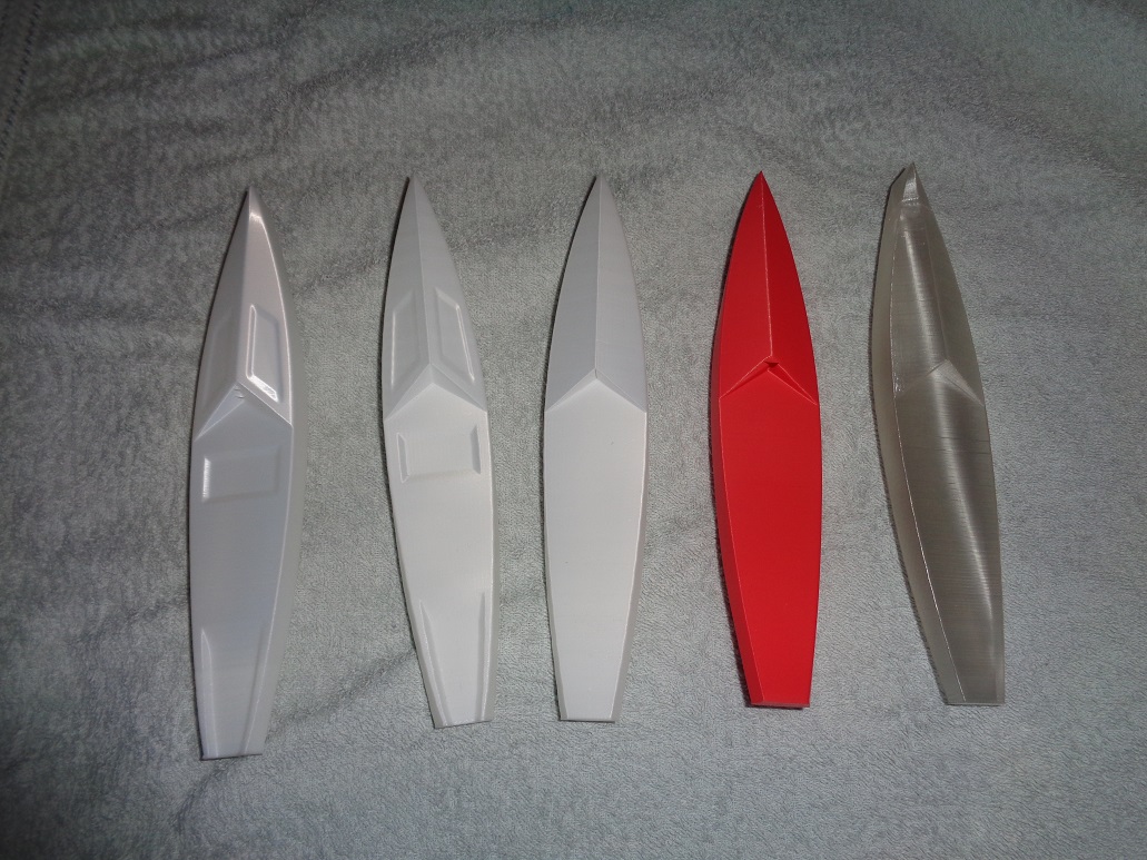

Ich zeige euch noch einige Probestücke ................
Müßt ihr ggf. neues Filament ausprobieren? Oder einen Probedruck? Warum nicht einmal dieses Versuchsobjekt?
Meine RG-Aurora in verschiedenen Konstruktionszeitpunkten

Ja so mache ich das auch gerne.
Oftmals reichen mir auch Halbmodelle.
VG Rainer

tool zu sehen. Der Konstruktionsablauf Deines Modells. Oben der Konstruktionsbeginn,
und das unterste Boot ist bestimmt die Endfassung.
Ich sehe aber auch die konstruktive Leistung die Du vollbracht hast. Das Ausarbeiten hat Dir bestimmt Spaß gemacht?

Nein, das sind alles unterschiedliche Modelle von Rümpfen.

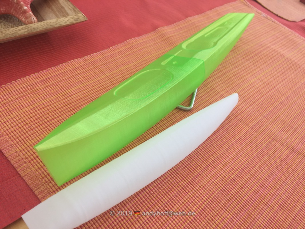

Beitrag: #7Beitragvon andyhoff » 14.07.2019, 14:19
Servus,
seitdem ich einen Drucker habe mache ich das auch gerne.
In der frühen Entwurfsphase reichen mir da Halbmodelle wie von Rainer gezeigt.
Irgendwann kommt inzwischen aber der switch vom grundlegenden Rumpfdesign in FreeShip zum 'richtigen' 3D-CAD. Hier kommen dann die Feinheiten im Deckslayout ..
Da drucke ich inzwischen sehr gerne ein 50% Modell. Dafür wird der Rumpf in der Mitte geschnitten. Da man jetzt sowieso im 3D-CAD unterwegs ist bereitet das keinen großen Aufwand mehr. Die beiden Hälften werden dann stehend auf dem Mittelspant im Vasenmodus gedruckt. Beide Hälften zusammengeklebt erhält man schon einen sehr guten Eindruck vom Boot mit den ganzen Details.
Unten (weiß) manta2019 in 33% .. oben (grün) was neues in 50%
Diese Minimodelle sind richtig putzig und sehr dekorativ. Da könnten sich noch einige ansammeln.... :D

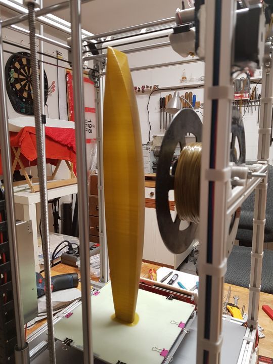

stimme ich dir zu, später mit dem selbst gebauten Drucker sind dann auch
500mm - Komplettmodelle im Vasenmodus möglich. Hier auch mal Sicken im
Deck zu sehen, hatte doch gegen starkes Beulen zu kämpfen. Bei detaillierten
Deckskonstruktionen wie in deinen Modellen beugt man dem gleich von vorn herein
vor.

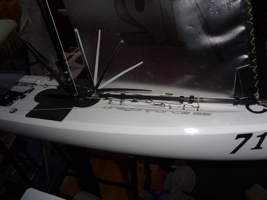

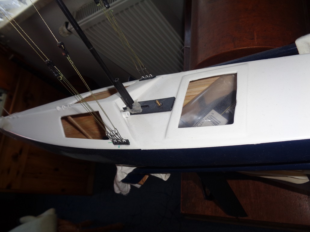

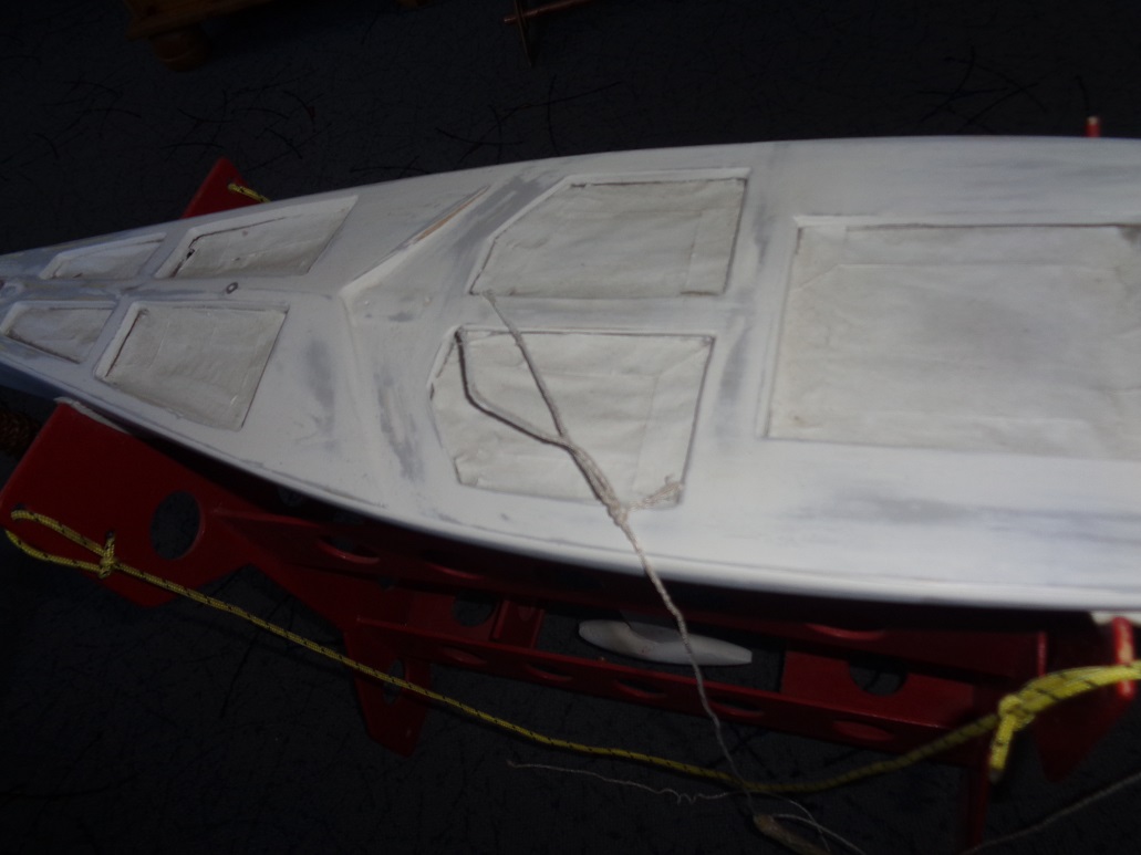

Das Deck und derern Aufbau einer RG die bei mir im Bau ist.
Das Vordeck mit Maststuhl der Aurora. Zugangsöffnung hinter dem Schwertkasten.
DF Vordeck.
