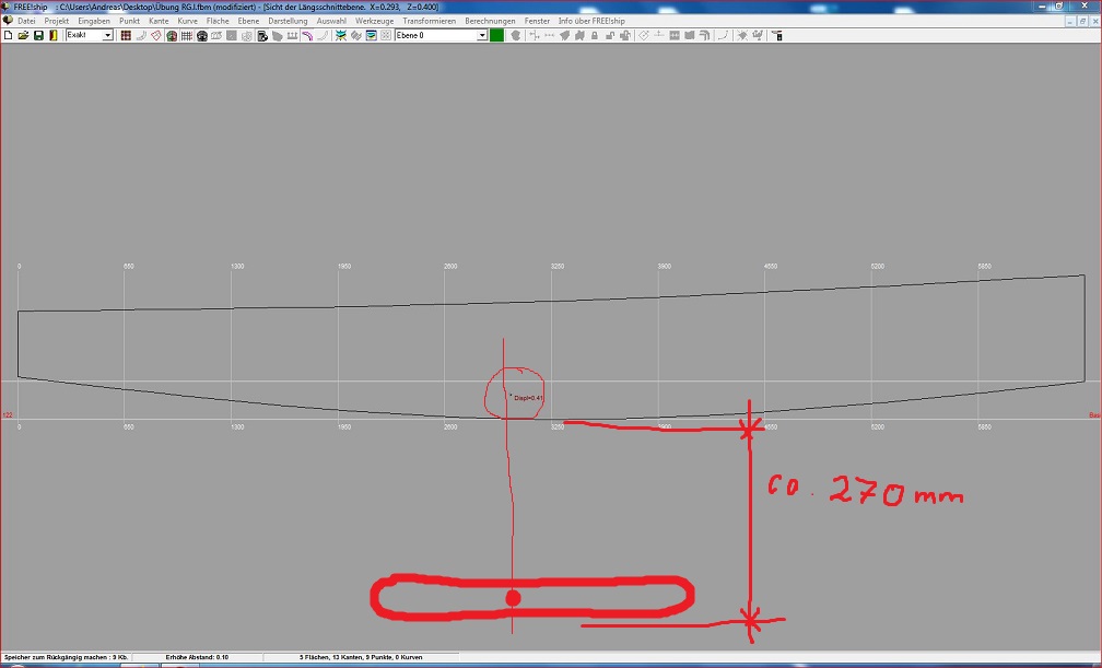

Das Ballastgewicht:
Das Ballastgewicht sorgt für das aufrichtende Moment unseres Bootes.
Mit seinem Gewicht und deren Hebelarm an dem es hängt.
Der Hebelarm ist das Schwert. Zusammen bilden die Beiden das Kiel.
Wie gut dieses aufrichtende Moment wirkt, ist mit dem Begriff "Stabilität einer Yacht" beschrieben.
Die Stabilität unseres Modellbootes muß vor der Konstruktion abgeschätzt werden.
Damit ist die Größe (Gewicht) des Ballast festzulegen. Aber auch die Hebelarmlänge.
Es sind Berechnung anzustellen, die das Ermöglichen.
Eine Berechnungsmöglichkeit hat Achim sich überlegt. Seine Überlegungen sind in einem Artikel
zusammengefaßt. Dieser ist sogar in der Zeitschrift "Modellbauwerft" veröffentlicht worden.
Ich verlinke Euch auf Achim´s Blog. Dort könnt ihr diesen nachlesen.
http://p-sails.de/Etwas-Theorie
An welcher Stelle sollte das Ballastgewicht unter dem Rumpf angebracht werden?
Damit die Schwimmlage unseres Bootes mit der konstruierten Wasserlinie übereinstimmt.
Muß der Gewichtsschwerpunkt des Ballastgewichtes mit dem Auftriebsschwerpunkt in einer senkrechten
Verbindungslinie liegen.
Die Entfernung vom Rumpf (nach unten) ca. 270mm. Damit ist der Stirnwiederstand des Kiel´s
einigermaßen kontrollierbar. Das gefürchtete Abtauchen auf dem Vorwindkurs hält sich in Grenzen.
Ein Bild zeigt die Vorgehensweise.

Beitrag: #13Beitragvon VeitHAM » 16.07.2019, 19:36
siehe dazu:
Larsson & Eliasson: Principles of Yacht Design Seite 84/85:
Der optimale Wert liegt bei 3,5% der Länge-CWL hinter der midship-Position.
Der Widerstand steigt aber bei Abweichung von dieser Position nur geringfügig an.
Wichtig ist, daß sich Schwerpunkt des Auftriebs und der Wasserlinie bei Krängung
nicht allzusehr in der X-Achse verschieben.

Beitrag: #14Beitragvon GER OK 712 » 16.07.2019, 19:48
Danke für die ausgezeichnete Ergänzung.

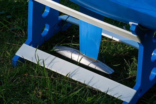

Das Verschieben des Schwertes auf der Längsachse:
Dadurch entstehen oft "komische" Bilder in der gesamten Kombination des Kiels.
Nicht daran stören. Es ist ebend so.......
Drei Arten von Kielen werden damit hervorgebracht.
Das "L"-Kiel
Das "T"-Kiel
Das umgedrehte "L"-Kiel auch Scherzhaft "Pinocchio-Kiel genannt.
Diese Kiele habe ich auf Regatten gesehen. Und sind "Normal".
Der Großbootsegler muß sich besonders an das "Pinocchio-Kiel" gewöhnen..........
Aber es ist OK.

Pinocchio-Kiel ; Bild von Achim
