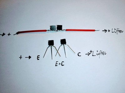

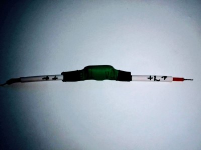

Vor ein paar Tagen bin ich zufällig auf diesen Tipp bei YouTube gestoßen. Zwei in Reihe geschaltete Transistoren des Typs 2n 4401 sollen die Lüfter am U30 deutlich leiser machen.
Nun hatte ich ja schon einiges unternommen, aber ich wollte sehen, ob da vielleicht nicht noch mehr ging. Flugs für ein paar Cent etliche Transistoren in der E-Bucht bestellt, ein paar Tage später die Dinger wie abgebildet zusammen gelötet, Schrumpfschlauch drüber und in die +-Zuleitungen der Lüfter eingeschleift.
Das Ergebnis ist schlicht erstaunlich. Beim Einschalten dachte ich erst, die Lüfter laufen nicht. Ich hörte nur das leise Gebrumme und Gepiepe der Stepper. Nachgeschaut, sie liefen!
Die Drehzahl ist allerdings durch den Spannungsabfall an den Transistoren etwas verringert. Auch werden die Transistoren gut warm. Aber das scheint jedoch unkritisch, denn ich habe schon etliche Stunden ohne Probleme in guter Qualität gedruckt.
So habe ich die beiden 2n 4401 zusammen gelötet. Die flache Seite liegt oben
Fertig zum Einbau
Warum das aber so funktioniert weiß ich nicht. Es funktioniert einfach! Von meinem Drucker höre ich jedenfalls nur noch gaaaanz leise die Stepper und ein ganz zartes Rauschen der Lüfter.
Welch Wohltat nach dem Lärm vom Beginn!
Einfach mal ausprobieren. Die Kosten sind ja nur minimal.
