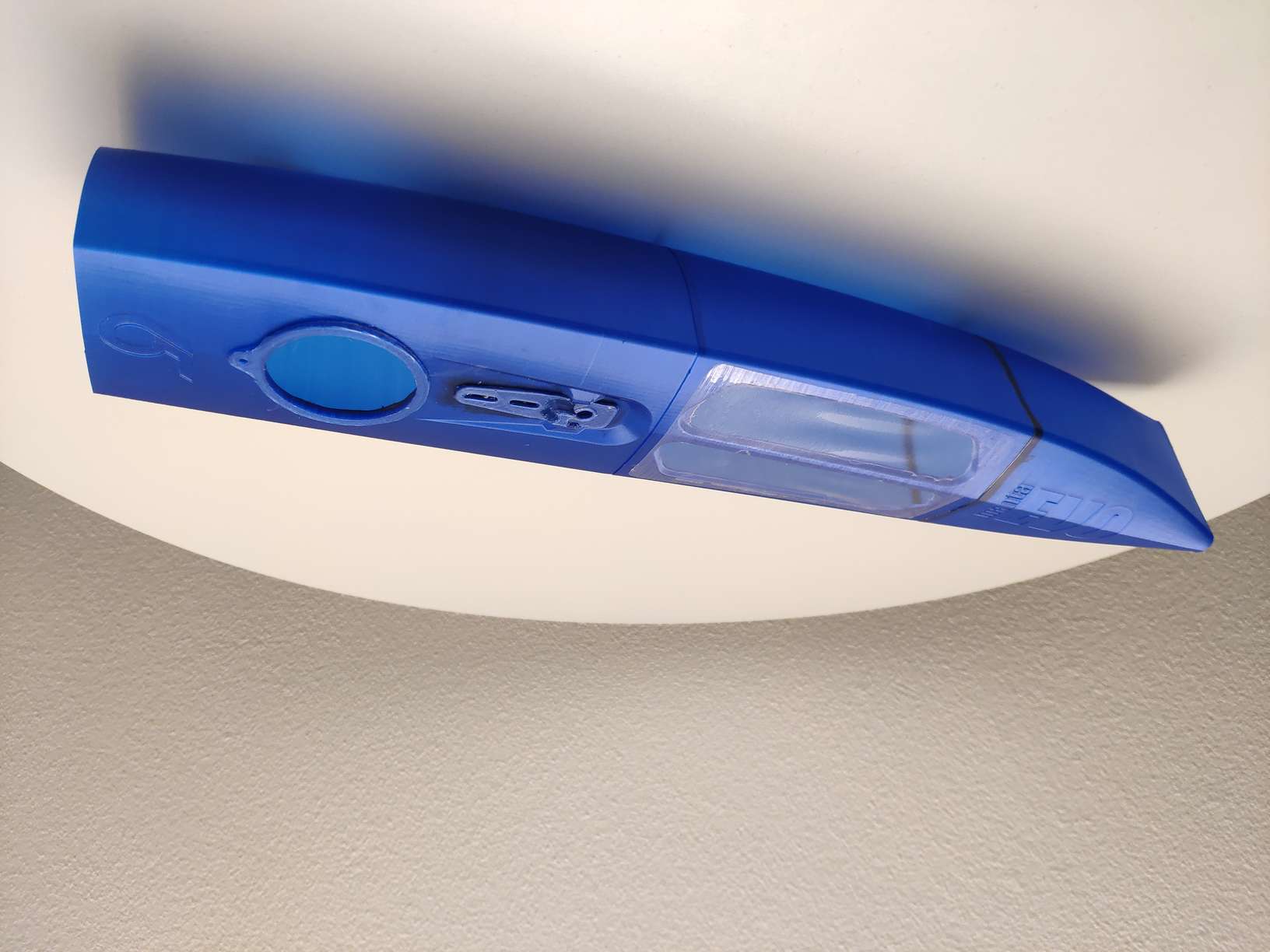

Langsam entsteht auch bei mir ein Manta EVO SE. Habe mir mal eine Patch-Schablone fürs Vorschiff gedruckt. Damit lässt sich nun einfach aus der Folien Rolle solche Patches schneiden, sieht doch schon ganz ordentlich aus. Leider ist der Epoxykleber den ich verwende grau, dafür hält er super gut. Lege mal die Patch Schablone hier bei falls jemand Interesse hat.
Ich habe bis jetzt nicht herausgefunden warum bei mir die Bilder verkehrt dargestellt werden hier und wenn man das Bild anklickt kommt's richtig??

Re: Andy rockt die RG65 Szene mit Manta EVO
Beitrag: #79Beitragvon hal23562 » 21.11.2019, 14:22
Moin Tino,
der Rumpf sieht schon wirklich gut aus. Aber bei der Klebestelle geht nach m.M. noch was ... :o
Ich habe an meinem Proberumpf mal die ersten beiden Segmente mit dem Pattex Modellbaukleber für Plastik (der mit der langen Nadel :-) ) verklebt und kann bis jetzt Andy Erfahrungen damit nur bestätigen. Das Zeugs funzt richtig gut! Und die Klebnaht wirkt richtig filigran.
Beitrag: #80Beitragvon tino » 21.11.2019, 16:57
Ja Hartmut, du hast recht bin auch nicht zufrieden mit der Klebenaht. Der 2 K Epoxy ist schwierig zum Auftragen. Muss mir diesen Pattex mal besorgen. Meinst der klebt für PETG genau so gut?
Wo hast du den genauen Typ bekommen?
