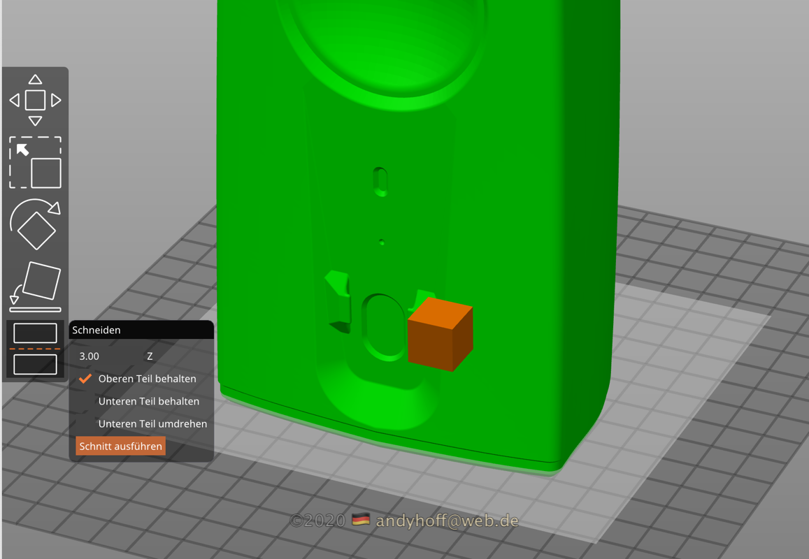

Wie befürchtet gelangt der erste schon an seine Maschinengrenze.
Das Mittelsegment ist ja nun wegen der neuen Fase 201mm hoch. Und es gibt einige Drucker die können nur bis 200mm in Z.
Was kann man machen?
An manchen Druckern ergibt sich die Möglichkeit an den Maschinengrenzen etwas zu drehen?
In der Firmware sind irgendwo die Maxwerte für den Druckraum X-Y-Z hinterlegt.
Meist haben die Drucker mechanisch noch ein paar mm Luft die man nutzen kann. Oder man kann das Bett tiefer Leveln und dann den Z-Endstop etwas versetzen schon sind ein paar mm gewonnen.
Ein anderer Ansatz ist das große Segment im Slicer zu schneiden. Das können die meisten Slicer direkt in der Oberfläche ohne großen Aufwand erledigen.
Hier am Beispiel im PrusaSlicer-2.1.1 schneide ich die unteren 3mm weg .. Segment hat dann nur noch 198mm und sollte wieder laufen.
Der Vorteil der neuen Fase ist dann natürlich dahin. Man kann nicht alles haben :D
