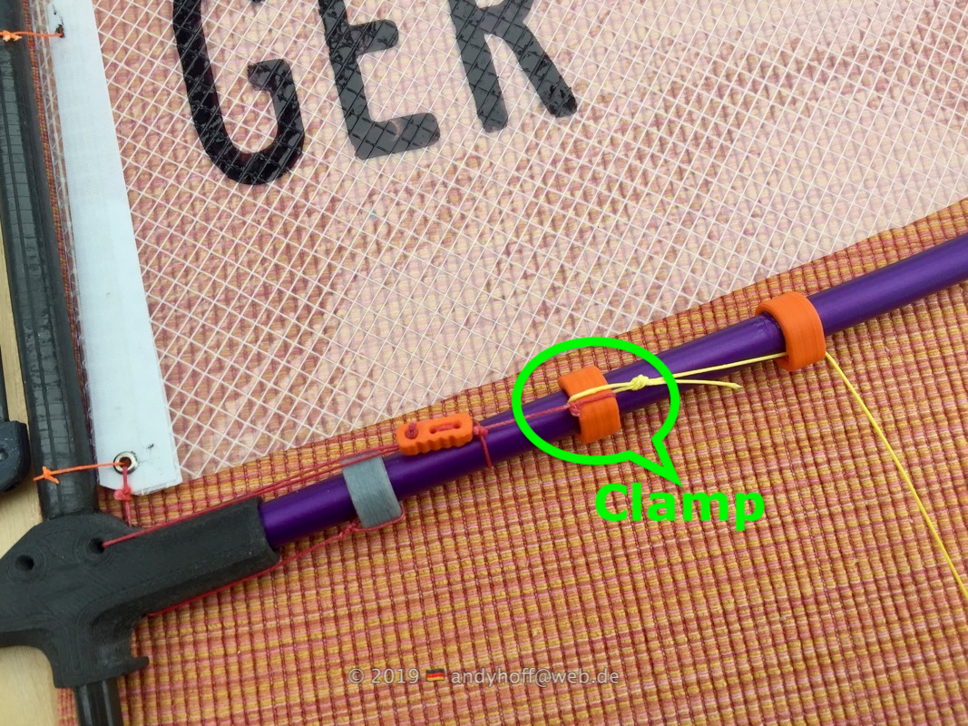

Beitrag: #31Beitragvon andyhoff » 08.11.2019, 12:57
Hatte schon 2x die Frage wie ich die Schot am (Swing)Baum anschlage..
Deswegen gleich hier.
Ist bei mir derzeit recht simpel umgesetzt..
Durch eine Bohrung am Rigkreuz läuft die kurze Orange Schot über den Klemmschieber zur Clamp. Also dem Clip den man auf den Baum stecken kann. Die Hauptschot (Gelb) vom Boot wird durch das SheetEye gefädelt und dann über den abgenommenen Clip gefädelt. Das ganze wird dann wieder auf den Baum gesteckt und ist somit gesichert.
Ist einfach und funktioniert erstmal ganz gut.
