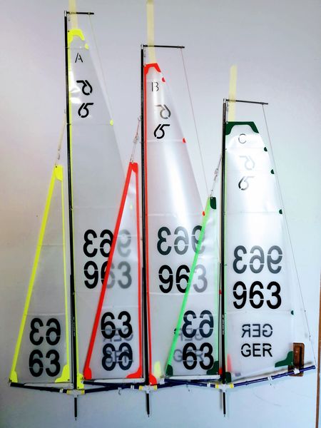

A, B und C sind jetzt auch fertig. Erkenntnis: Man lernt mit jedem Segel immer noch dazu und sie werden jedes mal ein Stückchen besser.
Für A und B habe ich die EVO-Schnitte von Andy genutzt, für C den mit ziemlich extremen Fathead von Tobias Laux. Mal sehen, wie das alles funktioniert.
Rigg-Parade
