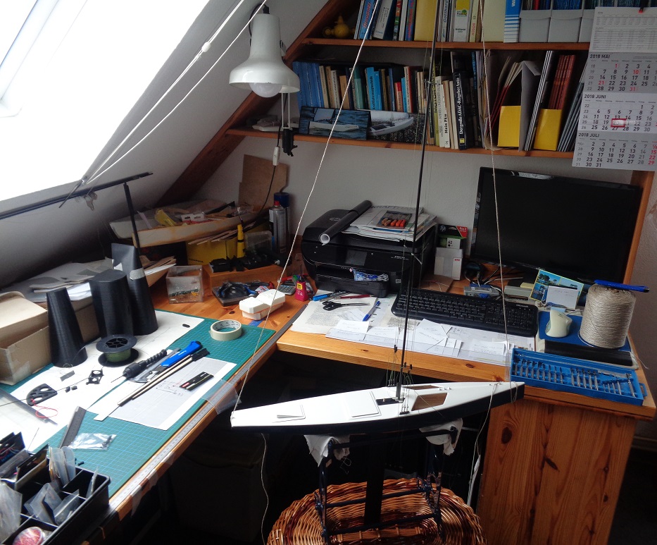

Das ist für den Rumpf der finale Anstrich gewesen. Ein Teil geschafft nun ist das Deck dran.
Aber vorerst wieder Warten und Trocknen............
Die Wartezeit möchte ich für einen Tipp nutzen.
Die Modellboote schleifen sich einfacher und sicher wenn ihr die Boote auf eine Schaumgummiunterlage legt. Das Boot liegt schön weich und ihr macht nichts kaputt wenn es geschliffen wird.
Das Deck habe ich insgesamt zweimal mit Bootslack weiß lackiert. Diesmal gleich mit Schaumgummirolle...
Auch wieder.........Warten und Trocknen....... bekanntes Spiel
