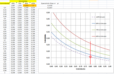

Geschwindigkeit: maximal 30mm/s !!! Sonst hat das LW keine Zeit sich auszudehnen.Ich versuche das gerade zu kapieren und in Excel zu klopfen.
Irgendwo steht, dass man das LW-PLA bis zu 60% Extrusionsrate verbauen kann,
wenn man nur hinreichend langsam fährt.
Die Kontinuitätsgleichung liefert dann bei 0,4mm Düsendurchmesser entsprechend einem
schon früher geposteten Diagramm eine Schichthöhe.
Inwieweit die erreicht werden kann, bevor das Filament soweit abgekühlt ist,
dass es sich nicht mehr aufbläht, ist bislang anscheinend ein Erfahrungswert.
Und der Zusammenhang dürfte doch recht interessant sein.
Ich versuche jetzt mal eine Näherung - und frage, ob das so stimmen könnte.
Kriegt man hierzu noch die Abhängigkeit von der Verfahrgeschwindigkeit, wäre es brauchbar.
			-  Abschätzung LW-PLA-Druckparameter
