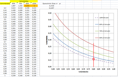

Beitrag: #20Beitragvon hammax » 10.01.2021, 17:37
Zitat Torti:
Düsendurchmesser ist üblicherweise 0,4mm und dann 100 Prozent Flow. ergibt die 0,8mm Wandstärke.
Besser ist eine 0,6er Düse und dann ca. 55-60 Prozent Flow. Damit spart man noch etwas Gewicht.
Den ersten Layer mit 170-190 Prozent Flow drucken, damit nicht nur Schaum auf dem Bett liegt.
Bauteilkühler so gering wie möglich! Bei mir läuft er mit 20 Prozent, damit nur etwas die Stauwärme weggepustet wird.
Geschwindigkeit: maximal 30mm/s !!! Sonst hat das LW keine Zeit sich auszudehnen.
Ich versuche das gerade zu kapieren und in Excel zu klopfen.
Irgendwo steht, dass man das LW-PLA bis zu 60% Extrusionsrate verbauen kann,
wenn man nur hinreichend langsam fährt.
Die Kontinuitätsgleichung liefert dann bei 0,4mm Düsendurchmesser entsprechend einem
schon früher geposteten Diagramm eine Schichthöhe.
Inwieweit die erreicht werden kann, bevor das Filament soweit abgekühlt ist,
dass es sich nicht mehr aufbläht, ist bislang anscheinend ein Erfahrungswert.
Und der Zusammenhang dürfte doch recht interessant sein.
Ich versuche jetzt mal eine Näherung - und frage, ob das so stimmen könnte.
Kriegt man hierzu noch die Abhängigkeit von der Verfahrgeschwindigkeit, wäre es brauchbar.
Abschätzung LW-PLA-Druckparameter
