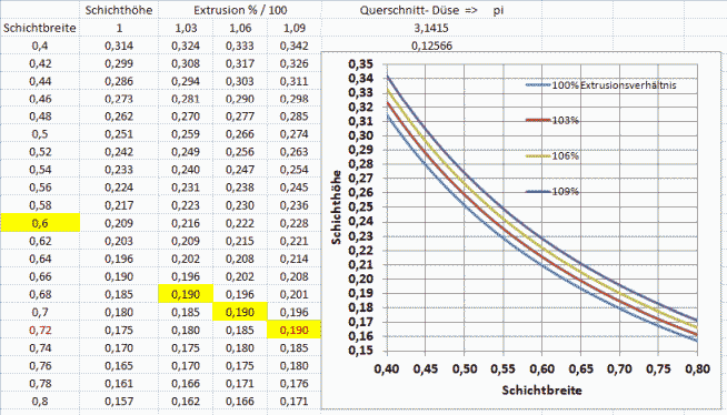

Hallo Hammax,
Wandstärke ->
Das Einfachste ist den Flow (Durchfluß des Filaments ) zu erhöhen. Damit wird in der selben Zeit mehr
Filament durch die Düse gedrückt. Das Material quetscht sich unter die Düse und wird breit gedrückt.
Das Filament darf nicht seitlich unter der Düse herausfließen. Flow und Düsendurchmesser haben nur einen
bestimmten Toleranzbereich. Mit einer 0,4mm Düse (Standartdüse) sind noch Wandstärken von 0,59mm
machbar. Das reicht für eine RG aus. Die Grundausstattung deines Druckers reicht dafür.
Damit ist die gewünschte Wandstärke in der Produktion zu erzielen.
Ich kann Dir keine präzisen Werte dafür angeben. Das mußt Du für deinen Drucker und Filament herausfinden. Ausprobieren..........!!!!

... Danke nochmal für die guten Tipps.
Ich habe jetzt mal die Mittschiffsektion integral-halbiert gedruckt.
Ca. 55g gegenüber dem Vorläufermodell 81g, Druckzeit jeweils 2,5h.
Den Wanddicken-Parameter habe ich jetzt hoffentlich auch im Griff.
Beim vorliegenden Druck waren 0,6mm konzipiert.
Die Einstellung am Drucker war 0,19 Schichtdicke => noch zu viel: Ergebnis ca. 0,72mm.
Ich hoffe meine Excel-Auslegung liefert zukünftig beherrschbarere Werte.
Excel-Tabelle
Modell
DruckQuerschnittExcel.zip
Excel-Prognose
(12.08 KiB) 894-mal heruntergeladen

... inzwischen habe ich die Wanddickeneinstellung an zwei kleinen Modellen getestet- kommt hin.
0,6mm nach Tabelle eingestellt => 0,6 +0,02 erhalten.
Bezug zu FreeCAD: https://forum.freecadweb.org/viewtopic. ... 20#p448395
Was mir noch nicht so recht eingeht, ist der Sinn der "%-Overextrusion", im FlashForge-Slicer.
Haben andere Slicer das auch -bzw. wozu braucht man das dann noch?

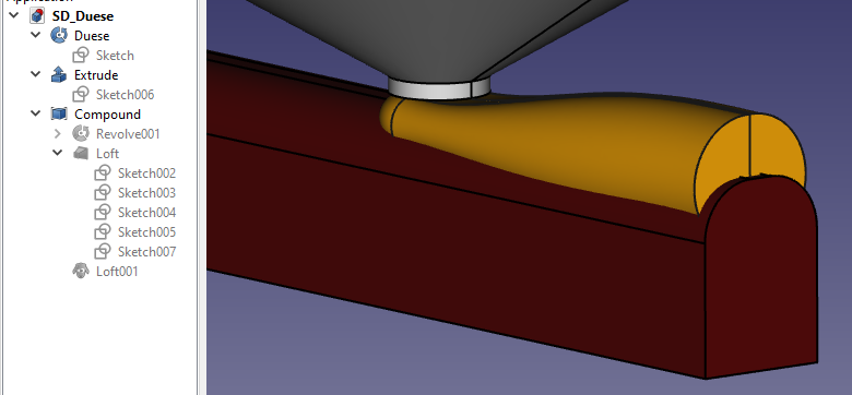

... bezüglich LW-PLA
viewtopic.php?p=29752#p29752
Dort setzt man sich inzwischen eher mit Bauformen auseinander.
https://learn.colorfabb.com/print-lw-pla/
https://richrap.blogspot.com/2019/04/co ... aming.html
Ich versuche mir gerade vorzustellen, wie der Materialfluss nebst Ausdehnung bei LW aussieht.
(der Begriff "Aufschäumen" wäre hierfür wahrscheinlich übertrieben)
Das Aufgehen des Materials nach Austritt aus der Düse hängt wohl sehr von der Druckgeschwindigkeit ab.
Selbige steuert die Auskühlungsrate der Lage und damit die temperaturabhängige Dauer der Quellung.
Ich male mir dieses eher "winzige" Ereignis mal in FreeCAD aus.

Beitrag: #175Beitragvon hammax » 12.01.2021, 10:41
... so und hier die "Veranschaulichung" in FreeCAD nochmal:
Was mir im Moment noch fehlt, ist eine verlässliche Düsenzeichnung (ich dachte, ich hätte eine)
- und das ganze Hotend wäre auch nicht schlecht, um zu begreifen,
was darin thermisch und geschwindigkeitsmäßig ablaufen könnte.
LW-PLA Fluss an der Düse
SD_Duese.FCStd.txt
FreeCAD-File
(64.04 KiB) 844-mal heruntergeladen
SD_Duese_2.FCStd.txt
Hotend
(100.85 KiB) 826-mal heruntergeladen

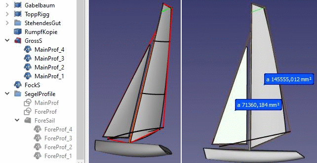

... die Rigg-Tops der IMOCAs und Torti's Bilder in
viewtopic.php?p=29884#p29884
haben mich inspiriert, an einem etwas älteren Gabelbaum-Entwurf weiter zu spielen.
Wenn schon Gabelbaum, dann auch gleich das Segel windsurfermäßig über den Mast stülpen.
Ergibt somit eine profilierte LeadingEdge - sofern man das mit Mylar überhaupt kleben kann.
Dann noch das "gaffelähnlich" ausladende Kopfteil des Segels - aber ohne Latte.
Dafür ein geeignetes Topp-Beschlag, das eben falls aussieht wie ein Gabelbaum.
=> man kriegt ein hohes, schmales Großsegelprofil, bei dem die eher verlustreiche
dreieckige Kopfbrettzone zugunsten besserer Profilausnutzung vermieden wird.
Das Achterliek hat weniger Bauch und weht im Topp weniger/garnicht aus.
Stellt man sich die Geschwindigkeitsverteilung in der Grenzschichtströmung
nahe der Wasseroberfläche vor, kann man gar nicht hoch genug hinauswollen.
Und die Racer wissen auch warum sie den Wingtip-Wirbel etwas einbremsen.
Die Konstruktion der Profile wird einfach, indem man nur ein Referenzprofil zeichnet
und alle Arbeitsprofilschnitte durch dessen Clones erzeugt.
Diese Clones lassen sich per Placement anordnen/verschieben/skalieren.
Man kann die Profiltiefe (Y) ähnlich zum Referenzprofil ändern.
Die Profillänge (X) lässt sich ebenfalls onthefly nach Augenmaß anpassen.
Aus einer derartigen Clone-Reihe kann man per Loft sofort ein Segel erstellen.
Auch kann man von diesem Loft wiederum einen Clone ziehen,
der gezielt angestellt, gekippt und verschoben werden kann (Fock).
Man muss nicht dauernd am Original rummurksen, was bei Winkelplacements
anwendungsfreundlicher wird und bei nachträglichen Korrekturen hilft. (Assembly-Problem)
Die Segelfläche lässt sich durch das Info-Feature in der ArchWB sehr flott kontrollieren.
Experiment
Segel_2.FCStd.txt
FC-File Spielwiese
(90.83 KiB) 811-mal heruntergeladen

... ich habe mich weiter mit dem Segel-FC.18.4-Modell gespielt.
Insbesondere hat mich das Rumgehubere mit dem wohl aus der CAD-Steinzeit stammenden,
nichtparametrischen Linienkonstruktionen in der DraftWB gestört.
Schön und schnell einzuzeichnen mit Endpunkt-Snap, aber umständlich nachzubearbeiten,
da die Dinger einfach nicht parametrisch "hängenbleiben" => typischer FC-Flaw.
Diesmal wurde das stehende Gut in einer einzigen Sketcher-Skizze bemaßt
und aufgezogen, wie ein Triaticum im Buddelschiffbau - das reicht für Master und Maßkontrollen.
Jetzt kann man das ganze Rigg zum Compound machen und anstellen.
Nächster Versuch wird ein "gebogener" Mast mit Profil-Mast-Tasche => Sweep-Konstruktionen.
swing das Rigg
Segel_3.FCStd.txt
Varianten
(95.18 KiB) 819-mal heruntergeladen

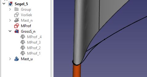

...so oder so ähnlich habe ich mir das mit dem Taschen-Vorliek vorgestellt.
- fehlt noch eine einfachere Sketcher-Konstruktion der BSpline-Kontur => erledigt
- und eine Ableitung der Taschen- und Restsegel-Fläche zu deren Bestimmung,
Profilform
Segel_6.FCStd.txt
2.Versuch
(34.2 KiB) 761-mal heruntergeladen
