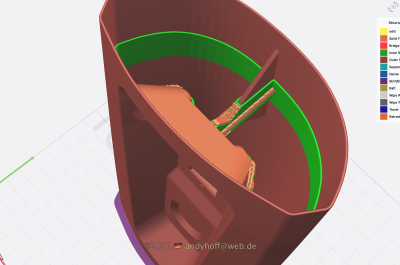

Doch Kuddel .. IdeaMaker kann sowas natürlich auch...
Ist etwas blöd zu bedienen .. dann aber recht mächtig.
Re: LW-PLA im Einsatz

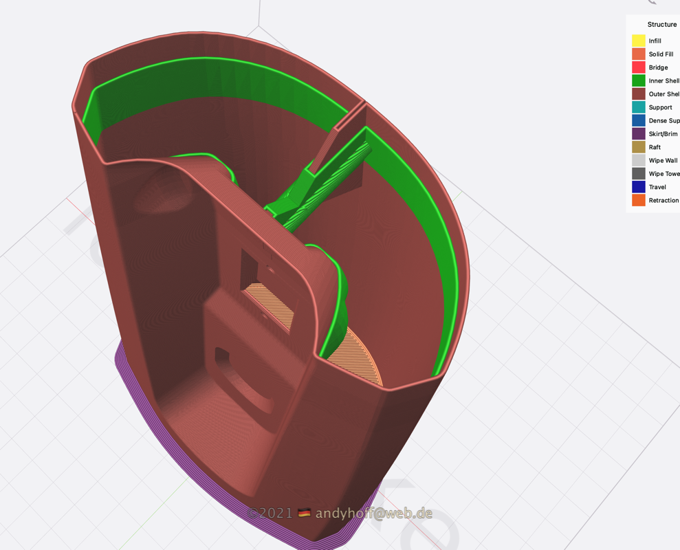

Beitrag: #43Beitragvon andyhoff » 11.01.2021, 17:53
Ohh.. Überraschung ..
ich kann ergänzen der IdeaMaker kann das sogar im Vasenmodus!
Das ist ja wirklich cool! Druckt den ganzen Rumpf in SpiralVase und im gewählten Bereich (Grün) legt er noch eine Shell mehr rein. Das muss ich ja bei Zeiten wirklich mal auf dem Drucker laufen lassen :)
Das eröffnet in der Tat einige Möglichkeiten.

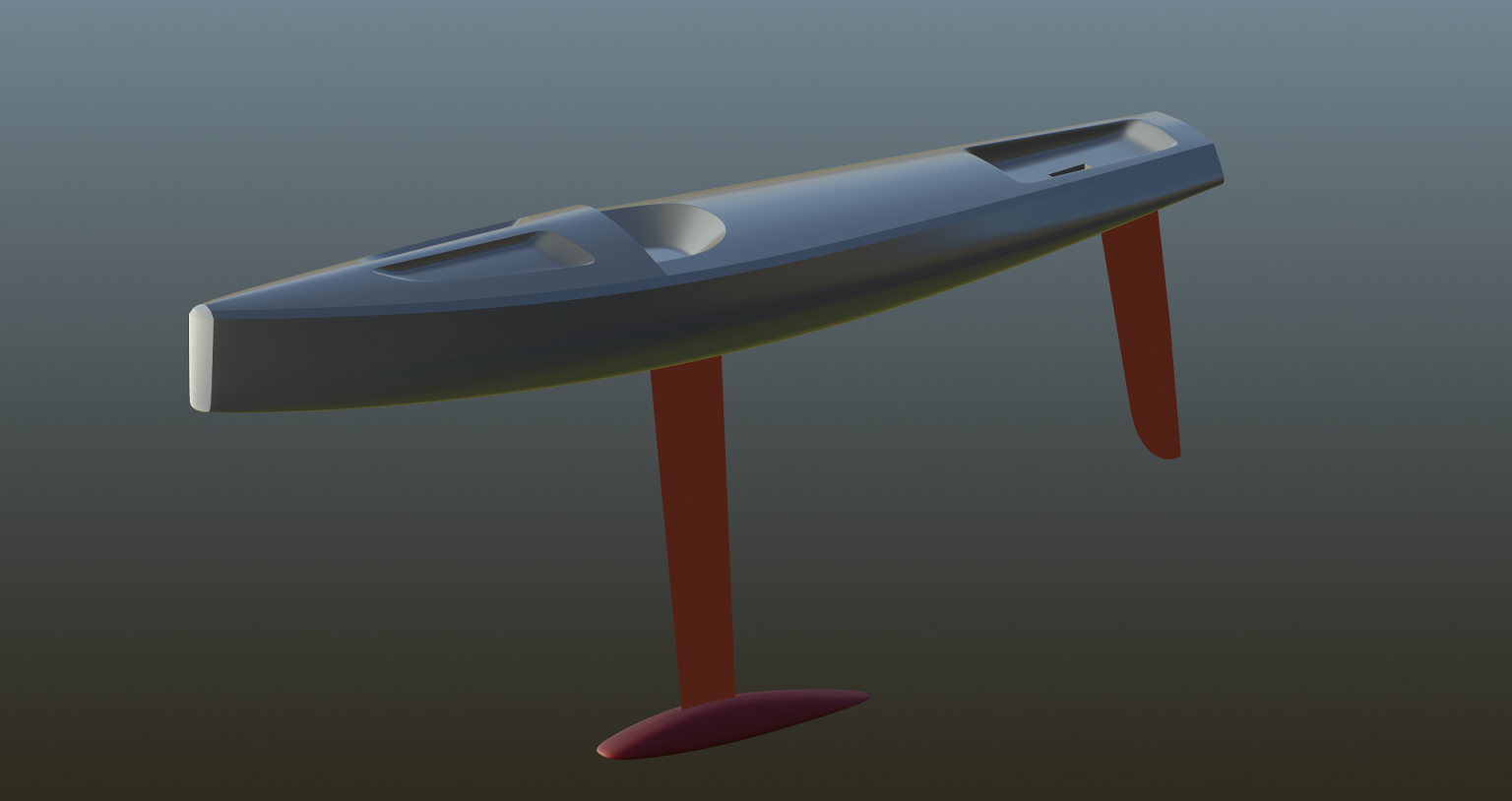

Hier sieht man die Segmentaufteilung
Das wird mein neues Boot

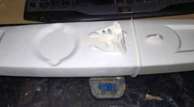

Ich habe den Rohbau mal schnell zusammen gehämmert...
Ist doch schon etwas anderes Einzelteile zu wiegen, oder einen kompletten Rumpf.
83g ohne Ausschnitte, mit Brim und unverschliffen...also korrigieren wir mal auf ca. 75g vor dem Lack. :D
Bumper mit unter einem Gramm und Deckel mit knapp 5g.
Tendenz geht also eher in Richtung <95g.
Ich probiere auch ein neues 10kg-Servo aus. Das hat nur 20g und kann sehr leicht auf 180 Grad umgelötet werden. https://www.f3x.de/x-1203-12mm-digitales-hv-servo-bis-105-ncm
Dazu meine normalen Komponenten...
Dürfte mein erster Rumpf unter 170g-voll ausgerüstet mit Akku werden.
8g Ruder
2,5g Empfänger
680g Flosse mit 640g Blei
76g A-Rigg
Also wenn ich die 935g wirklich mit diesem Blei halte, mache ich nen Tänzchen. ;)
Das wären 55g unter Auslegung.
Das LW muss man einfach mögen...
