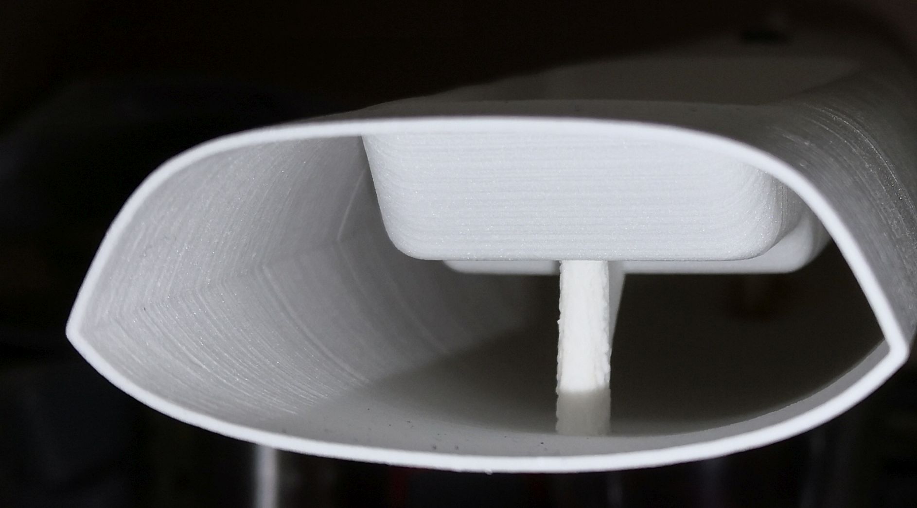

Mir gingen unsere Gedankenspiele nicht aus dem Kopf. Den Ruderkoker habe ich ja vor 3 Tagen schon mitgedruckt, war aber extrem unzufrieden. Der zweite Perimeter zeichnet sich zu stark auf der Aussenhaut ab...das geht so nicht! Viel zu viel schleifen.
Also bin ich zurück auf einen Perimeter habe aber den Koker 5 Grad angestellt. Dazu 4 Boden und Decklagen in diesem Bereich - funktioniert mit dem LW absolut problemlos und ist dicht.
Als nächstes habe ich mir Hartmuts Servokasten vorgenommen...ich wollte es einfach wissen.
Gewichtszuwachs ist irgendwo um die 1-2 Gramm. Dafür bekommt man ein extrem steifes Vorschiff und Deck. Servoeinbau ist lächerlich einfach. Ich musste leider den Lötkolben einsetzen, da ich keine Umlenkung fahre, sondern einen 45mm-Hebel. Stört mich aber nicht.

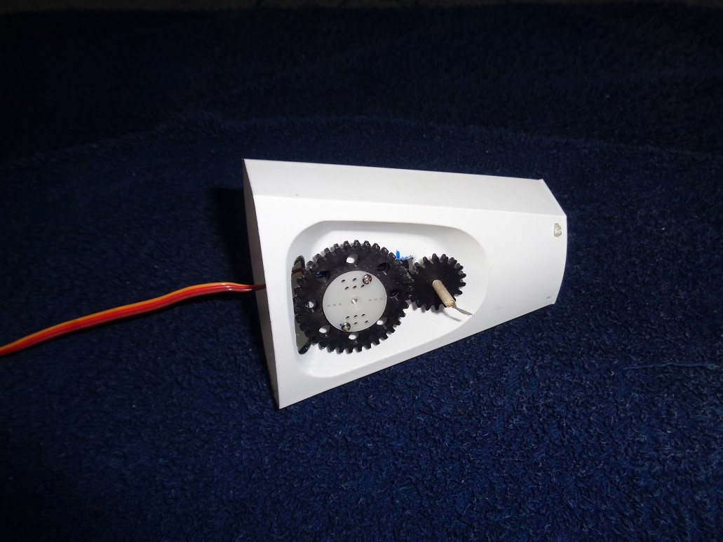

Wenn Du neues Ausprobierst. Versuch doch gleich deine Ruderansteuerung zu verändern.
Das Ruderservo ist bei Dir schon im hinteren Bereich eingebaut.
Warum dann noch mit diesen Gestängen "rumärgern"?
Das Zahnradgetriebe habe ich nun schon einen Sommer lang getestet. Das System hat sich bewährt.
Schnelles unkompliziertes aus- und einbauen des Ruderblattes. Und die Nulleinstellung ist über die Lageregelung der Fernbedienung einfach.
Die Zahnräder sind schnell im CAD konstruiert. Und auf dem Drucker gefertigt. Du mußt nicht eine
Übersetzung der Ruderansteuerung einplanen. Wie im Beispiel gezeigt. Geht auch 1:1.......
GER OK 712

Getriebe hatte ich schon in der IOM und im M. Wenn es absolut spielfrei sein soll, muss die Passung sehr eng sein und das geht auf den Akku, da ich nur Digital-HV fahre. Die sind dann nur am arbeiten.
...und ich bin als Gewichtsfanatiker bekannt... ;)
Beidseitige Ruderanlenkung ist für mich leichter und sicherer. Auch da bekomme ich fast 90 Grad als Bremse hin.
