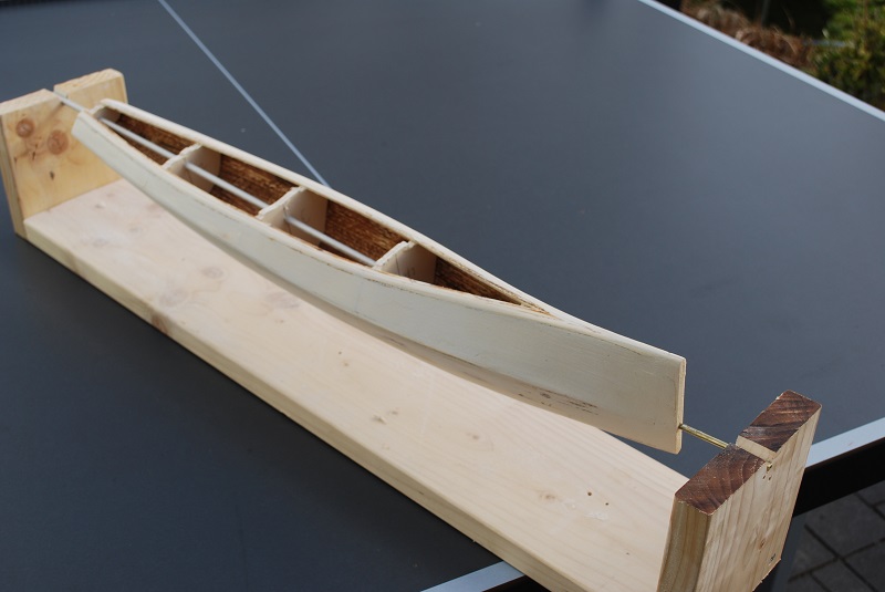

Beitrag: #1Beitragvon ger529 » 24.02.2021, 15:49
Hier schon mal ein kleiner Vorgeschmack auf das Boot für Obernzenn die neue RG65 Twister
Grüße Christian

Beitrag: #5Beitragvon ger529 » 24.02.2021, 20:44
Das neue Boot soll im besten Fall die Vorteile der X/trem 1,
die ja in Obernzenn nicht zu schlagen war :mrgreen: und der 2.0 vereinen.
Wird aus Gewichtsgründen ein GFK Rumpf und das ist die fast fertige Form.
Hab sie heute noch mit Gewebe überzogen so das sie bei Bedarf noch für
mehrere Abzüge hält.
Beiträge: 628
Re: Twister
Beitrag: #6Beitragvon ger529 » 03.03.2021, 18:32
Erste Schale entformt und geschliffen. Gewicht 73g.
Beiträge: 628

Beitrag: #10Beitragvon ger529 » 04.03.2021, 16:09
Danke Hartmut!
Ist Positiv, für eine Negativform ist mir der Aufwand zu groß
Hab eine einfache Halterung an mein Laminiergestell angebracht.
So lässt sich der Ausbau besser machen.
