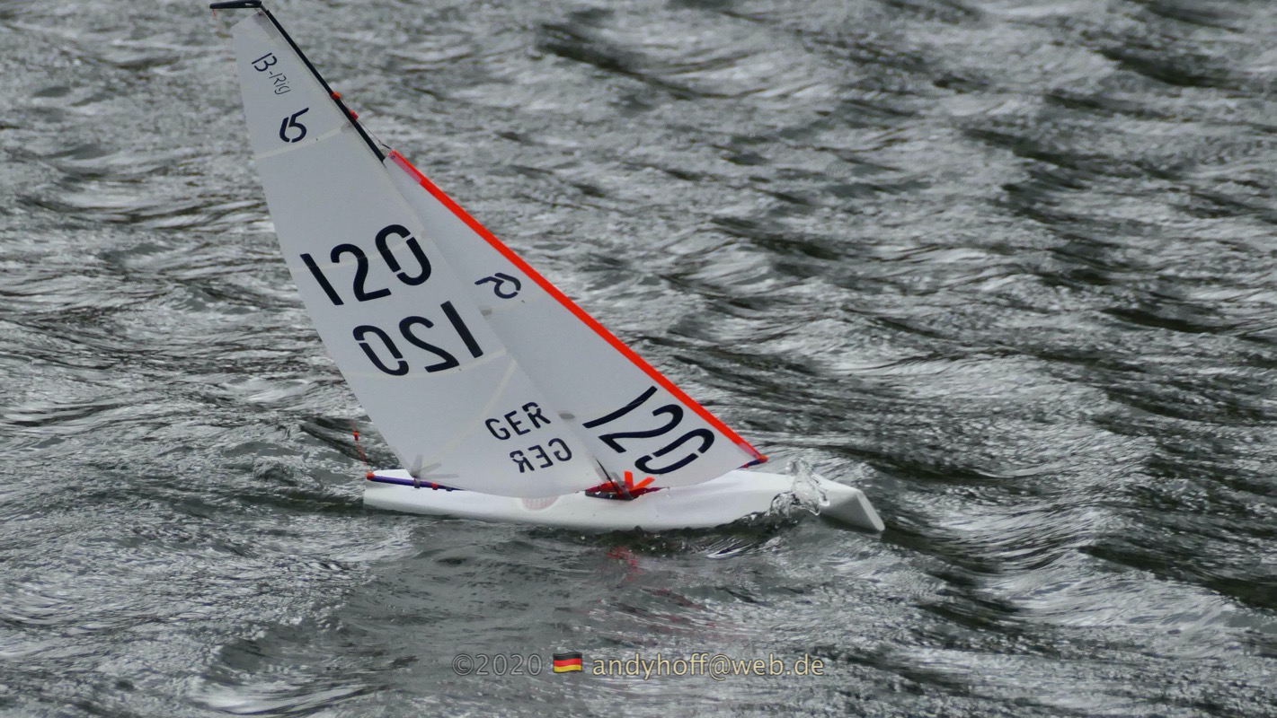

wenn ich mir die Bilder so anschaue .......
unten scheint das Vorschiff ja reichlich Volumen
zu haben; sieht fast so aus, als würde es bei Lage das
Schiff auf's Heck drücken, was glaub ich nicht schlecht wäre.
Nun bin ich aber mal gespannt darauf, was passiert, wenn höhere
Wellen nach Volumen auch im oberen Vorschiff fragen.
Gruß, Veit
Beiträge: 396
Re: Twister
Beitrag: #24Beitragvon andyhoff » 15.03.2021, 19:00
Gefällt mir wirklich gut Christian :tup:
Glaube da ist dir ein interessantes Design gelungen!
(M)ein Gedanke bei derartiger Formgebung des Vorschiffs ist eher eine art WavePircer zu bekommen. Also eben nicht so viel Volumen im oberen Vorschiff zu generieren. Das Boot liegt damit viel ruhiger bei (kleiner) Welle.
2020er Manta
bei meiner 2020er habe ich diese Idee zunächst etwas vorsichtig umgesetzt. Aber man hat hier gleich einen (wie ich finde) positiven Effekt erlebt. Boot sticht schöner durch die Wellen und liegt ruhiger.
Empfinde das als sehr angenehm.
