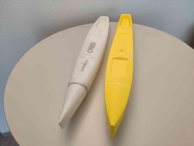

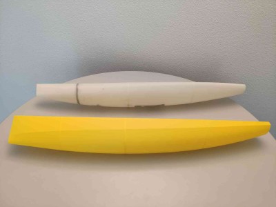

Ich möchte euch mal berichten was mit meiner Stardust in der Zwischenzeit so läuft. Nach einigen Trainings auf verschiedenen Gewässer kann ich folgende Schlüsse ziehen. Das Design von Stardust mit einem gehoben Bug hat sich bei Leichtwind sehr bewährt. Sie springt extrem schnell an und ist sehr wendig. Der Schwerpunkt war leicht nach hinten versetzt man sieht das schön im Video:
https://www.dailymotion.com/video/x7vcr2t
Letzte Woche nun bei 4 Bf mit B Rigg kam ich an die Grenze der Bug Tragfähigkeit und hatte oft ein halbes U Boot.
Dies veranlasste mich ein neues Boot mit konventionellem vollen Bug zu entwerfen. Natürlich alles in Freecad inkl der vereinfachten Koeffizienten Berechnung wie ich sie schon früher hier vorgestellt habe.
Das Design sieht viel versprechend aus und ich habe mal zur Probe mit einem Muster PLA einen 3 D Druck gemacht. In Kürze werde ich damit mal aufs Wasser gehen um zu sehen wie es sich verhält.
Hier der Vergleich weiss Stardust und die neue Stardust21 in gelb.

Die Jungfernfahrt war erfolgreich und ich war erstaunt wie ausgeglichen das Boot segelt.
Auf diesem Baggersee sind die Windverhältnisse sehr böig, aber trotzdem erster Eindruck gefällt mir.
Die Veränderung des Bug von Stardust auf Stardust2 waren doch erheblich.
Jetzt gehts damit an eine lokale Regatta sobald als möglich.
