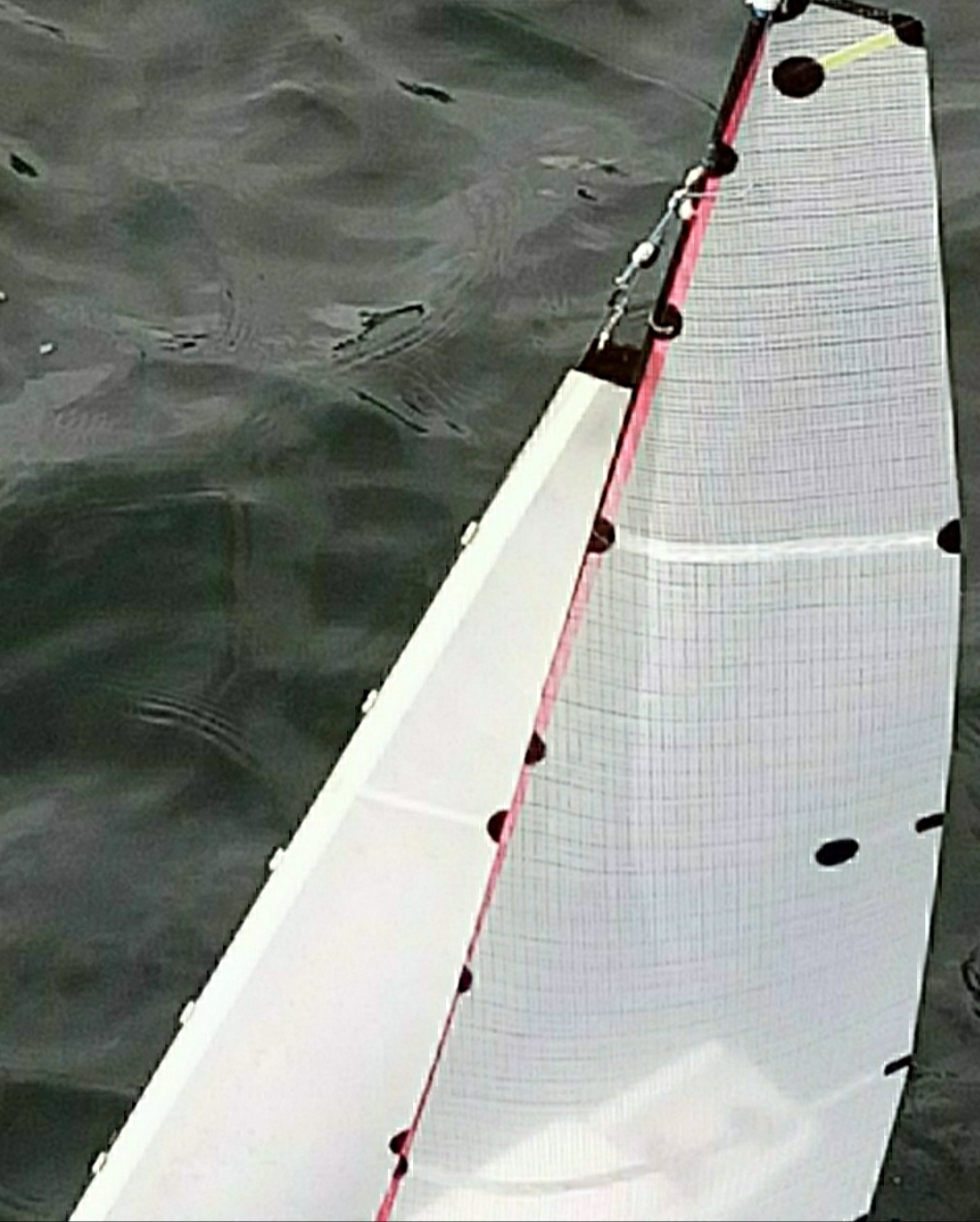

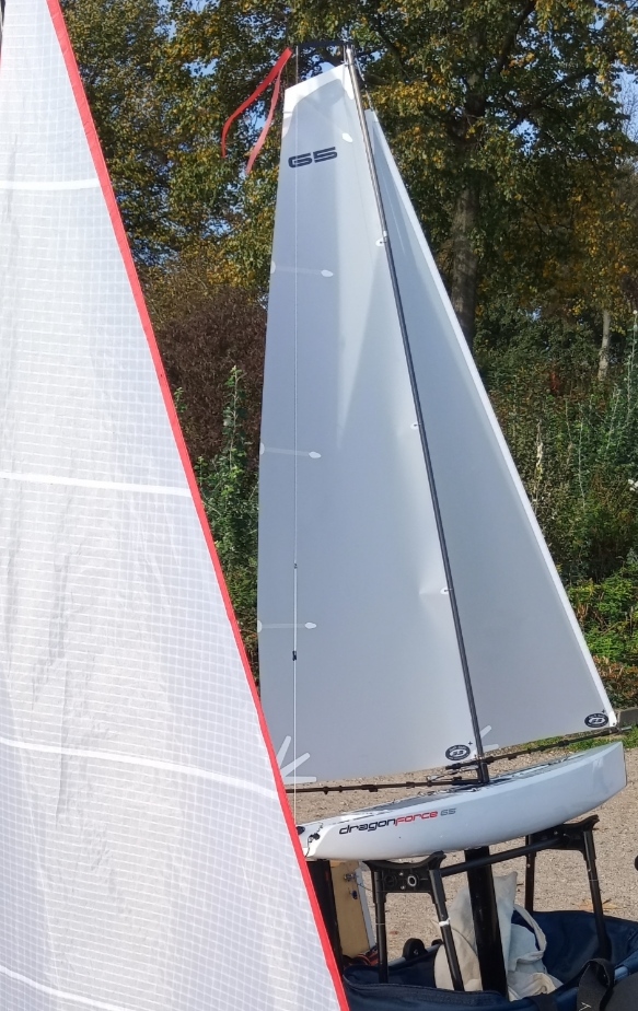

das neue Jährchen fängt gut an.
Die neuen Segel sind Top, weil das Boot bei sehr wenig Wind guten Bootsspeed läuft.
Der Segelschnitt ist, besonders die Vorliekskurve, die selbe wie die Standartsegel.
Trimm = Unterliekstiefe 11mm.
Vorliek etwas lose.
Beide Segel.
Dirk u. Baumniederdrücker sind so eingestellt = ein wenig Tw
ist.
Bin mit der Segelmacherarbeit sehr zufrieden.

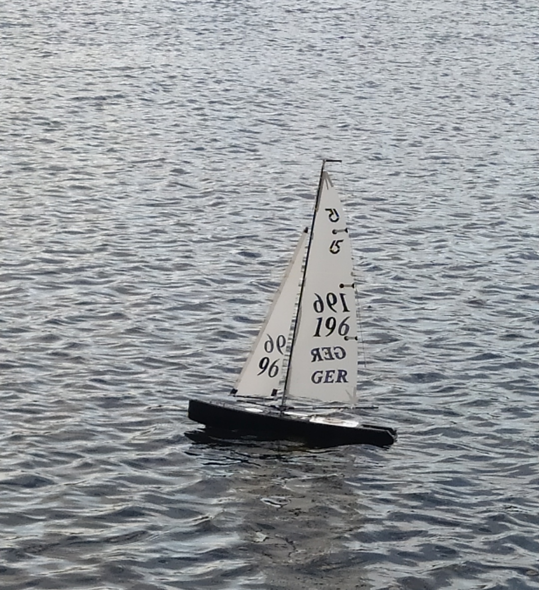

Das Boot samt Unterwasserteile werden mit Prielwasser immer gereinigt.
Folge = keine bremsende Fettschicht vorhanden.
Somit ist das Boot nicht langsamer.
Hier fahre ich den Akku im vorschriftsmäßigen Akkukasten im Achterluk.
Vorschiff ist aus dem Wasser, dass Heck saugt sich hier nicht fest.
Sonst kommt der andere Flachakku ins Seitenluk.
Damit das Boot schnell bleibt.
