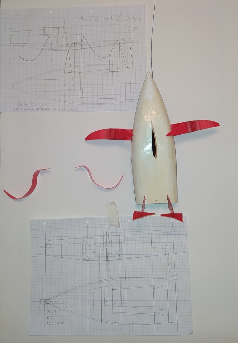

Mini IMOCA60 ist im scale.
Wieder neue T-Foils geformt.

Beitrag: #55Beitragvon hammax » 20.10.2021, 14:37
... fällt mir gerade ein, wenn ich das Gewichtsproblem mit dem "üblichen" Schwenkkiel lese:
Könnte man es schaffen, das jeweilige vordere Luv-Foil negativ anzustellen,
wenn z.B. eine Böe auftrifft.
Als Sensor und Aktuator hierfür könnte die Kraft am Mastfuß genutzt werden.
Kleiner Weg => große Kraft, noch dazu einfach trimmbar.
Man hätte da zwei mögliche Komponenten => Lateral-Last oder vor/achtern.
Die Bilder erinnern mich in gewisser Weise an einen Pinguin => Penguin-foiler
apropos: https://www.boatdesign.net/threads/full ... -60.66063/
AC40: https://www.yachtsandyachting.com/news/ ... e-new-AC40

Beitrag: #58Beitragvon Gerd HH » 18.11.2021, 17:08
Bin momentan am testen,
Mittelruder mit T-Foils.
Seiten Foils ebenfalls mit T-Profil.
