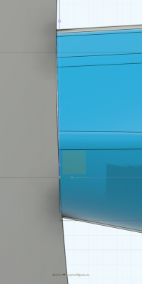

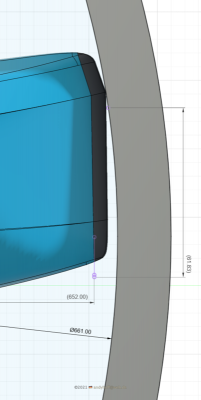

Trotzdem nochmal kurz zu Kuddels Ansatz...
Es tut mir leid .. aber ich verstehe es auch nicht! Wie soll das gehen?
Bug ist dank dem Knick nur knapp 62mm hoch
Das Heck steckt hier schon etwa 1mm im Ring
Dieser Rumpf ist (mit 658mm Gesamtlänge) 3mm zu kurz und passt trotz dem abgeknickten Bugsteven nicht in den Ring. Was ja auch vollkommen logisch ist, der Radius macht ja oben/unten zu.
Damit möchte ich auch beantworten das ich meine CAD-Boote immer auf 652mm Rumpflänge auslege. Dazu kommen dann noch 5mm Bumper .. also in Summe 658mm. Das ist etwas im Plus, lässt mir aber noch 3mm 'Luft'. Ist für mich ein guter Kompromiss und ich hab immer noch die 65 vorne stehen :D
Ich möchte sagen das die Regel mit der Prüflehre eine praktikable Möglichkeit vorgibt und das sollten wir auch so nutzen.
Ich hoffe wir können die Längendiskussion damit beenden!

An welcher Stelle der Bauvorschrift steht geschrieben das der Spiegel und Bug in einer
senkrechten Linie verlaufen muß?
Auch hier stimmt deine Aussage nicht! Andy,
Mir der Abrundung und der Anpassung von Bug und Spiegel an das Durchmessermaß werden die drei angegebenen Probleme beseitigt. Das währen die resultierende diagonale Länge des Rumpfes hervorgerufen durch die Freibordhöhe, die Rumpflänge und die Anpassung der Wasserlinie auf den vollen Rohrdurchmesser.
Also behaupte nicht die Aussage, das der Rumpf kürzer wird und die Wasserlinie nicht der
maximalen Rumpflänge angepaßt werden kann.
Ich kenne sogar noch zwei weitere Möglichkeiten diesem Problem entgegenzuwirken.
