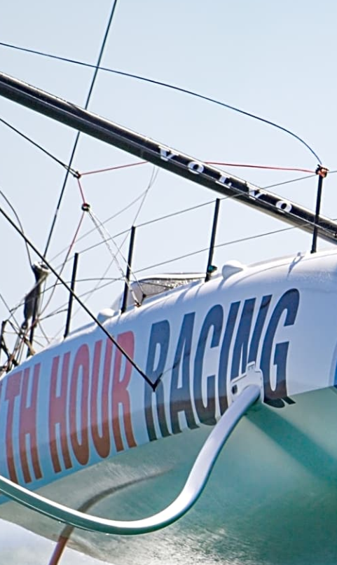

Beitrag: #25Beitragvon Gerd HH » 03.03.2023, 23:29
Anstellwinkel verändern, bei den America's Cupper, ja.
Ist ein Vorteil.
Bei den IMOCAS, bin mir nicht so sicher.
Hole mal ein Foto her.
Zu erkennen ist eine feste Führung.
Dann müsste es sein das Foil nicht ganz aus zu fahren.
Der Sinn ist es das ganze Foil soll die IMOCA aus dem Wasser heben.
Zu erkennen ist die feste Führung für das Foil.
Re: Eine RG lernt das Fliegen ( RG goes on Foil )
Beitrag: #26Beitragvon Gerd HH » 03.03.2023, 23:33
Die America's Cupper haben ein T-Profil Foil und ein T-Profil Ruder. Eine ganz andere Situation als wie bei der IMOCA, ohne T-Profil.
Beitrag: #27Beitragvon Gerd HH » 03.03.2023, 23:49
Doch hier ist es.
Der Anstellwinkel kann auch bei der IMOCA verstellt werden.
Siehe Foto.
Deutlich zu erkennen, die Führung für das Foil plus eine Führung zusätzlich. Somit ist ein Vorteil zum foilen gegeben.
