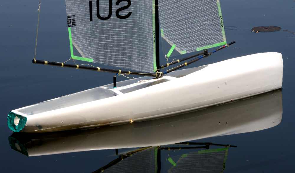

Beitrag: #38Beitragvon Newnip » 01.06.2012, 10:57
slim_65
ready to race
870 g_ 550g ballast
Jetzt gehe ich in die Ferien, In zwei Wochen ist Jungfernfahrt!
Ich bin sehr gespannt wie sie im Vergleich zur newnip performt.
Mein Plan ist es mit dem Boot den Swisscup in Zürich zu segeln
um die Positionen für Mast und Schwert zu finden. Sobald
alles stimmt baue ich mir ein Boot aus Hybridgewebe.
Vielen Dank an alle die mir beim Projekt slim_65 geholfen haben!
Rainer Massow, Jonas Panacek, André Schellenbaum, Kaspar Schlegel
Grüsse
Tobi

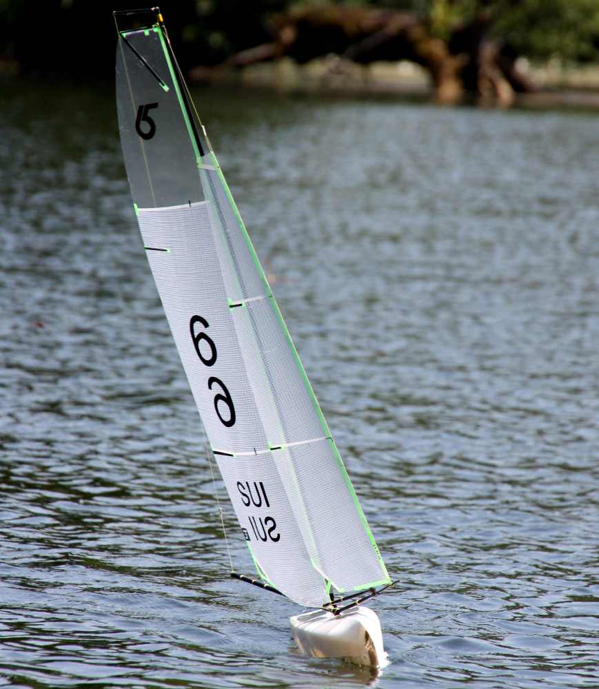

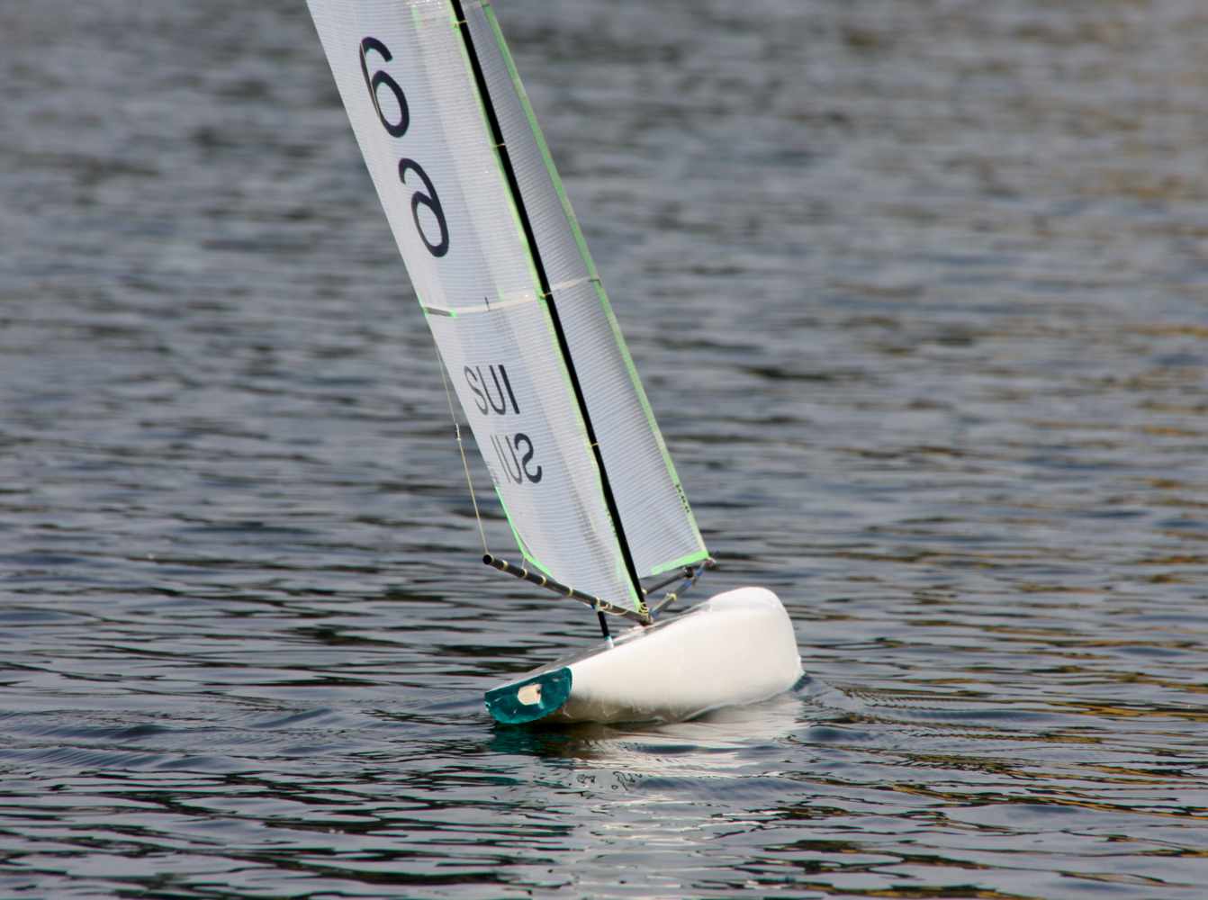

Beitrag: #40Beitragvon Newnip » 18.06.2012, 14:57
Hallo Forum
Heute war Jungfernfahrt der slim_65!
Der Wind war Schwach, einige Böen bescherten jedoch guten Wind.
Die Kiel und Mastpositionen des Bootes scheinen zu stimmen.
Die slim_65 läuft ausgeglichen und schnell auf allen Kursen.
Den Speedvergleich mit der newnip brauchte sie bei den herrschenden
Bedingungen nicht zu scheuen.
Ausführlichere Testschläge mit verschiedenen Riggs und Finnen folgen!
Liebe Grüsse
Tobi
