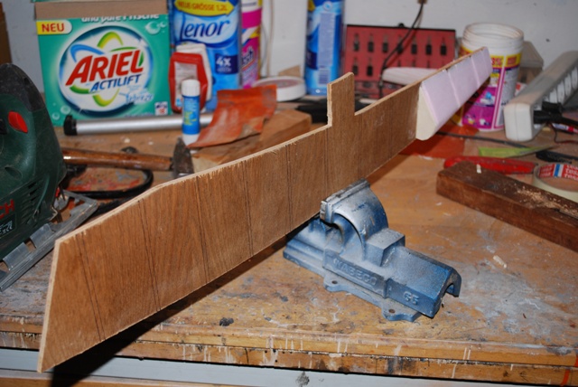

so hab mal meine vorstellung auf ein blatt papier gebracht.
mal schauen ob ich nachher noch mit den spanten weiter mache.
abstand der spanten 5cm, so passt später das styrodur direkt rein.
der spantensatz wird zusammengesteckt, wenn die wasserlinie nicht stimmt
kann ich so einfacher was ändern.

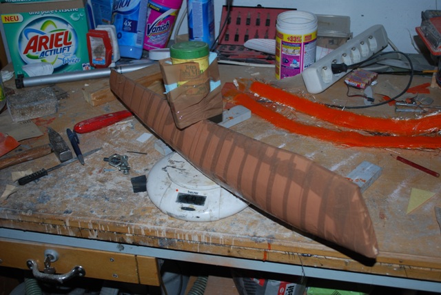

ein paar bilder von baubeginn, erstmal ein provisorium zum ermitteln der verdrängung

rumpf ist fertig und schnell mal im gartenteich die verdrängung gemessen. die liegt bei 560g.
das dürfte passen.

Für die dynamischen Belastungen muss ein Schwimmer das 2-3fache des Gesamtgewichts tragen können. Wenn der Tri das Bein hebt, lastet ja das komplette Gewicht plus ein Teil des Winddrucks auf dem Leeschwimmer. Dabei darf der (statisch) weder Unterscheiden noch Absaufen. Er sollte dann noch reichlich Reserve haben, denn dynamisch sieht das ganze dann noch einmal verschäft aus.
Dein gesamter Tri darf dann also nicht viel mehr als 200g, maximal 250g wiegen ...
