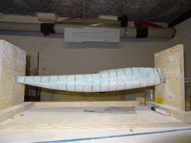

Hallo zusammen
Ich möchte euch hier mein neuestes Projekt vorstellen.
Gezeichnet hat das Boot Sven Hinrich Klatt (SHK) wie auch schon die Testosteron und die Outsider.
Nach den guten Erfahrungen mit der Outsider war ich dann sehr gespannt was Sven aufs Papier bringt.
Da wir anfangs davon ausgegangen sind, dass die Outsider ihre Stärken eher bei schwachem Wind haben würde, sollte die Neue ihre Stärken eher bei Mittel-Starkwind haben.
Nachdem ich meine bisherigen Rümpfe alle immer über Positiv laminiert hatte, wollte ich mich nun an
eine Negativform wagen.
Glücklicherweise haben wir im RCSTU mit Urs Blum einen absoluten Spezialisten was Formenbau anbelangt.
So konnte ich mich auf den Bau des Urpositivs konzentrieren. Und das hat gedauert :mrgreen:
Ich setze heute mal ein paar Bilder rein und werde weiterberichten wenns mit der Negativform weitergeht.
Viele Grüsse aus Steckborn
Marius SUI67
marius

Hi marius und Sven!
Coool :-) Sieht gut aus! Sowohl das Design wie die Handarbeit!
Von der Kante fürchte ich mich schon jetzt. Bin sehr gespannt wie
das Boot segelt! Baut schnell!
Könnt ihr mehr zu den Änderungen zwischen outsider und er neuen
Sagen? Optisch ists der Knick! Was wollt ihr damit erreichen?
Warum soll die Neue eher bei weniger Wind besser sein als die Alte?
Grüsse
Tobi

wie baut ihr eigentlich so ein 360° rundes urmodell, ohne das sich das verzieht? kann man ja so nicht auf einer platte aufkleben...

@Henning
Das was Du in den Fotos (gelb) siehst ist die Hälfte des Originalrumpfes, die andere Hälfte ist unter den Trennplatten.
Alles eingewachst, mit Formdübeln versehen, wird dann mit Formenharz übergossen, mit Keramikmasse stabilisiert und nach austrocknen entformt. Dabei bleibt der Originalrumpf in der Form.
Alles um 180° gedreht, erneutes einwachsen, mit Formenharz übergiessen und mit Keramikmasse stabilisiert. Nach Trennung kann der Originalrumpf entnommen werden und es sind 2 Rumpfhälften als Negativ-Form vorhanden.
Was soll sich da verziehen?

Beitrag: #10Beitragvon Henning D. » 11.09.2012, 15:54
ich meine das urmodell. du schneidest doch quasi spanten, wo du das styrodur zwischen klebst. normalerweise klebt man diese spanten ja auf ein baubrett, damit die alle schön ideal in flucht sind. euer urmodell hat aber keine flache seite, sodern ist überall profiliert. wie kriegt ih also die spantenrisse so ausgerichtete, dass die fluchten und nicht über die länge verdrehen.
es sieht ja so aus, als wäre das ganze teil nur im sandwichverfahren zusammengeklebt. das kann aber ja fast nicht sein, weil man die spanten ja sonst nicht ausrichten kann. ich hoffe es wird verständlicher...
