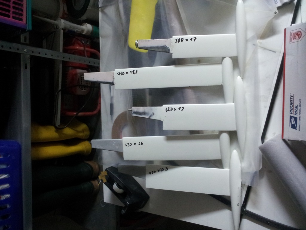

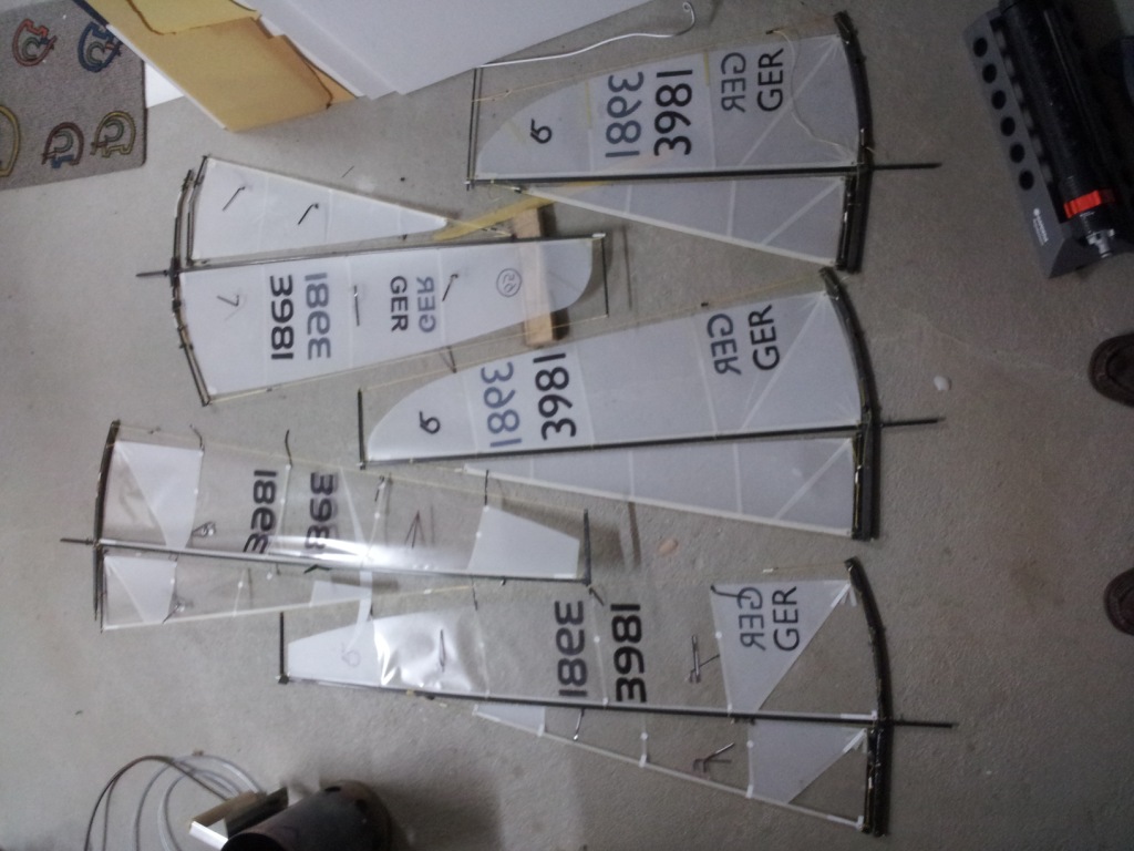

hier mal mein WM Equipement:
Die drei riggs nebeneinander sind a, b, c. auf der anderen seite habe ich ein ersatz a mit pendelfock und das a- mit kurzem mast und voller fläche.
hier sieht man die verschiedenen kiele. die erste zahl ist immer das gewicht und die zweite immer der tiefgang bis UK Bombe. ganz rechts ist der leichteste für null wind. ging in unterschneidheim super... dann habe ich denselben quasi mit tieferer flosse. war ein versuch. nächste stufe wäre 50g mehr und 9 cm tiefer. dann kommen schon 2 varianten mit jeweils um 750g und variablem tiefgang. erst wenn die nicht mehr reichen würde ich nach deutschen regeln das segel wechseln.
wegen dieser total bescheuerten internationalen regelung, dass man keine kiele während dem tag wechseln darf, habe ich so viele riggs bauen müssen. normalerweise würden mir die zwei a und das eine a- für fast alle bedingungen reichen.
