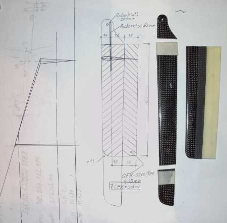

Im Anhang noch ein Bild eines Flexruders, momentan in Bau bei Heinz Schlager!
