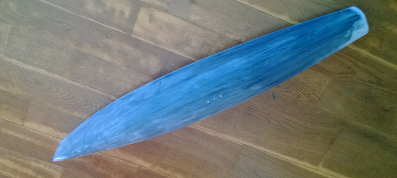

Als erstes habe ich die positivform auf Symetrie überprüft. Zum Glück ist nur der Spiegel krumm
Die Form habe ich um 4 mm verlängert und grob gespachelt. Der Zustand ist auf dem Foto zu sehen.
