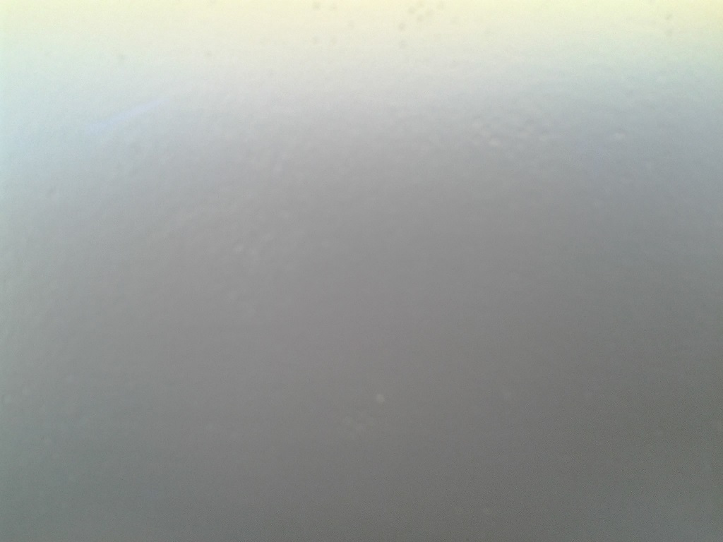

So nun das Boot von der autolackiererei zureuckbekommen, intersante Farbgebung zur Zeit mit dem dunkel grau :D , seht selbst:
Leider sehe ich deim genaueren hinsehen noch "Poren"/kleine Loecher und ich hab schon angst das die wieder nicht voll werden.
Hoffe ihr koennte das sehn, finde in real es noc schlimmer, offener!
Der von der Autowerkstatt meinte mit feinem (600er Schleifpapier) anschleifen, wuerden die "loecher" verschwinden aber ich hab da so meine bedenken, mehr Lackirerei war dem bekannten auch nicht raus holen und somit die Frage reicht diese Grundierung fuer die Lackierung, was meint ihr?

Beitrag: #34Beitragvon Arne » 08.01.2014, 13:39
Hallo Thorsten,
anhand der Fotos ist das schwer zu beurteilen...
Las die Grundierung eine Woche trocknen und dann mit 600er Papier schleifen. Wenn die sichtbaren pinholes dann immer noch mit Grundierung gefüllt sind, würde ich das Boot lackieren und die nicht perfekte Oberfläche in Kauf nehmen.

Beitrag: #36Beitragvon Thor069 » 09.01.2014, 09:15
Arne hat geschrieben:Hallo Thorsten,
Ich hätte schon viel früher anfangen sollen mit einer Deckschicht zu arbeiten :roll:
Hallo Arne,
Ups wirklich 1 Woche trocken lassen?
Ich sehe das Problem eher bei den "pinholes" die noch nicht gefuellt,Geschlossen sind sind nicht mehr so viel aber eben noch da die Wischpaste zum Fuehlen ist kein geht jetzt nicht mehr?
Ja das mit der fehlenden Deckschickt und der dadurch "raueren" Oberflaeche ist schon dumm, sehr arbeitintensiv :cry: .

Beitrag: #37Beitragvon Arne » 09.01.2014, 09:54
Moin Thorsten,
du kannst zwar schon nach ein paar Stunden die Grundierung schleifen und auch lackieren aber es dauert recht lange bis alle flüchtigen Bestandteile ausgedünstet sind. Wenn du jetzt schleifst werden sich die Vertiefungen nach einiger Zeit wieder abzeichnen.

Beitrag: #38Beitragvon Torti » 09.01.2014, 14:52
Wenn du jetzt noch Pinholes hast, kannst du Nitrospachtel (verdünnt) drüber ziehen.
Der verliert an Volumen und kann dann mit der Grundierung geschliffen werden.
War der Füller vom Lacker 2K? Dann kannst nach dem Trocknen des Nitrospachtel schleifen...

Beitrag: #39Beitragvon Thor069 » 09.01.2014, 15:03
Torti hat geschrieben:Wenn du jetzt noch Pinholes hast, kannst du Nitrospachtel (verdünnt) drüber ziehen.
Danke Torti,
1) Fueller-Grundierung war 1K und war ein gefallen vom "bekannten", also konnte ich nicht mehr drauf machen,bekommen
2) Was ist Nitrospachtel genau und wobekommt mann das her?
3) Verduennen mit Universalverduengung oder?
4) welches Verhaeltnis?
Muchos saludos.
Thorsten

Beitrag: #40Beitragvon Thor069 » 09.01.2014, 20:58
Hallo war mal kurz weg und da ist mir doch dieser NITRO-FÜLLER Marke SEICAR(http://www.seicar.net) in die Hände gefallen ;) .
Kann ich denn:
A) Mit den Fingern auftragen?
B) Verduennen mit was und im welchen Verhaeltnis.
So warte auf euere Antworten/Erfahrungen und dann gehts am Samstag los :-).
Un saludo.
Thorsten
