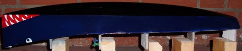

HyFish Hybrid-Volksknickspanter
Beitrag: #6Beitragvon CB750 » 25.01.2014, 21:35
habe mich spontan entschlossen, die HyVolt in HyFish umzubenennen, aber seht selbst :mrgreen:
MfG

Beitrag: #7Beitragvon CB750 » 27.01.2014, 09:38
bis jetzt wiegt der Rumpf etwa 85g. Zähne sind also nicht allzu schwer geworden :lol:
Nun stehe ich vor der Entscheidung der Decksfarbgestaltung, mal sehen, was mir dazu noch einfällt.
Das Heck soll noch abgesenkt werden, damit man in der Plicht an das Ruder herankommt.
Welche "Füllung" nehmt ihr für Kiel und Ruder? Nur mit Glas-Matte wird das wohl nicht steif genug. Ich überlege noch, ein 4er CFK-Röhrchen hineinzulegen (in den Kiel), Ruderstange etwas länger in das Ruder und den Rest mit Sperrholz ?!? Reicht das?
MfG
CB750
Beiträge: 146
Titel: Segeln 4 Fun
Bootstyp: HyFish, Hobie16
