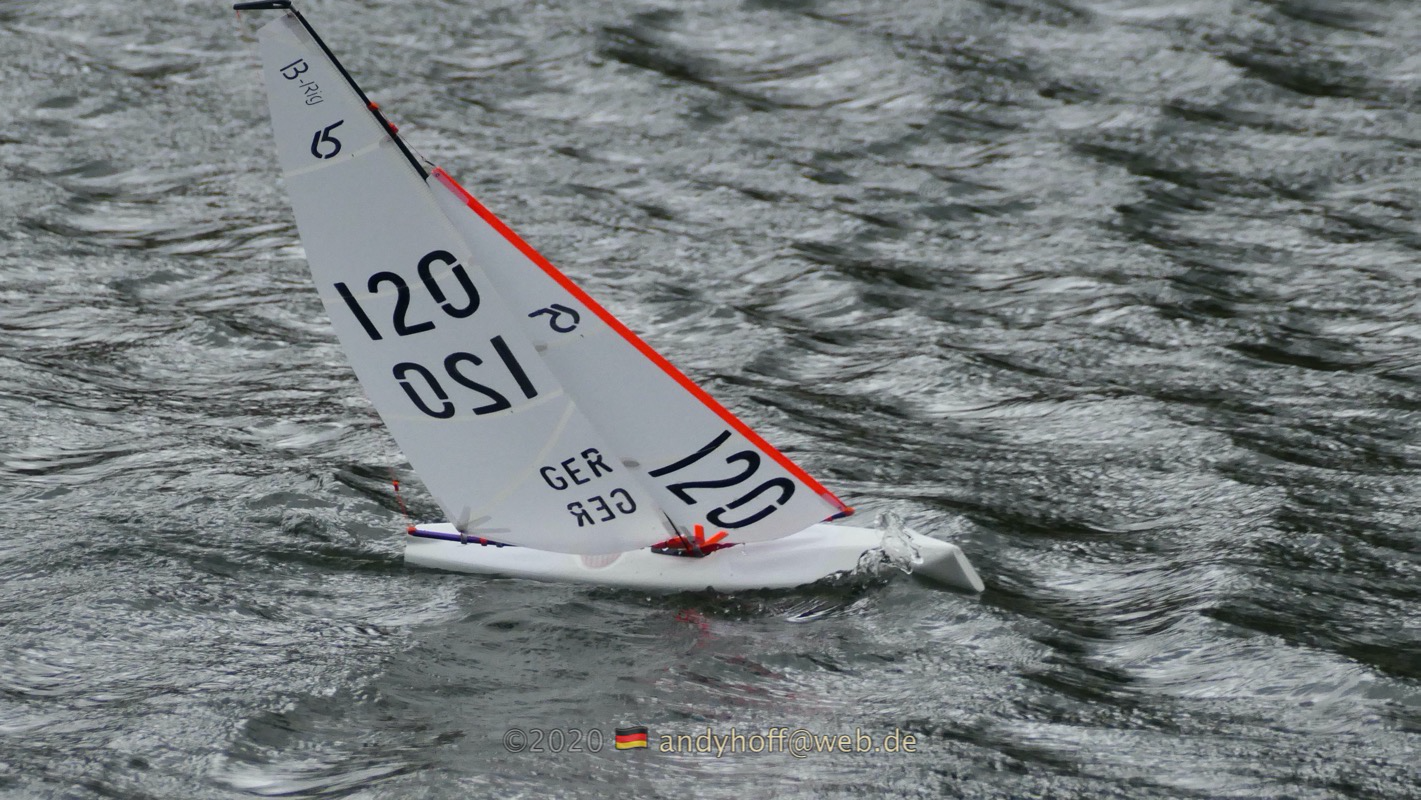

Beitrag: #23Beitragvon VeitHAM » 15.03.2021, 17:52
wenn ich mir die Bilder so anschaue .......
unten scheint das Vorschiff ja reichlich Volumen
zu haben; sieht fast so aus, als würde es bei Lage das
Schiff auf's Heck drücken, was glaub ich nicht schlecht wäre.
Nun bin ich aber mal gespannt darauf, was passiert, wenn höhere
Wellen nach Volumen auch im oberen Vorschiff fragen.
Gruß, Veit
Beiträge: 392
Re: Twister
Beitrag: #24Beitragvon andyhoff » 15.03.2021, 19:00
Gefällt mir wirklich gut Christian :tup:
Glaube da ist dir ein interessantes Design gelungen!
(M)ein Gedanke bei derartiger Formgebung des Vorschiffs ist eher eine art WavePircer zu bekommen. Also eben nicht so viel Volumen im oberen Vorschiff zu generieren. Das Boot liegt damit viel ruhiger bei (kleiner) Welle.
2020er Manta
bei meiner 2020er habe ich diese Idee zunächst etwas vorsichtig umgesetzt. Aber man hat hier gleich einen (wie ich finde) positiven Effekt erlebt. Boot sticht schöner durch die Wellen und liegt ruhiger.
Empfinde das als sehr angenehm.

Beitrag: #25Beitragvon ger529 » 15.03.2021, 20:58
andyhoff hat geschrieben:Glaube da ist dir ein interessantes Design gelungen!
Mal schauen Andy ;) Hoffe man trifft sich bald mal wieder um unsere Boote zu vergleichen.
Aber rein von der Optik zumindest mein bester Entwurf ;)
Servo Problem wurde auch behoben. Ich Idiot habe versehentlich ein altes von meinen
ersten RG's eingebaut :evil:
