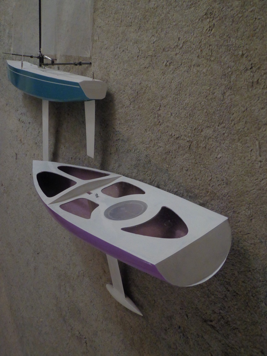

Tiboulen III oder Tibu? mit dem Namen lege ich mich noch nicht fest. Meine Tiboulen macht eine Entschlackung durch. Sie verlor an Höhe und Breite, entsprechend wird sie auch Buchstaben in ihrem Namen verlieren und wahrscheinlich bei Tibu enden. Ziemlich breit, wenig Gewicht, dafür mit Swing-Rig, so stelle ich mir mein neues Ding vor und hoffe, dass sie segelt.... Noch nicht ganz so weit, trotzdem ein Vorgeschmack. Hier im Vergleich zur NeKst. Stefan Streit

Hi Stefan,
schicker Rumpf. Mal was anderes, als diese BananenZigarren-Torpedo-Rümpfe.
Hat richtig sexy Formen.
Ist die selbstgebaut oder Baukasten? Wenn ja, welcher Plan/Firma?
Viel Spaß damit auf jeden Fall :tup: :tup:

Danke für die Blumen! Es ist ein Eigenbau, die bisherige Entwicklung gibt es unter Pläne, Boote und Projekte unter den Titel "Rg65, fast nach Originalrissen". Denselben Plan habe ich nun etwas gedrückt und gepresst. Das heisst, Höhe und Breite nach Augenmass verringert. Die beiden Rumpfvarianten im Vergleich. Dazu der "Laminieruntergrund".

Beitrag: #5Beitragvon ger529 » 09.11.2015, 11:56
Servus Stefan,
saubere arbeit :tup:
Nach den Erfahrungen mit meinem Finn kann ich nur sagen das fehlendes Gewicht unten ein
breiterer Rumpf nicht kompensieren kann.
Also für ein ausgewogenes Segelverhalten würde ich ein Mindestgewicht von 470g empfehlen.
Je mehr um so besser.
Weiter so, schön das es doch noch Selberbauer gibt ;)
