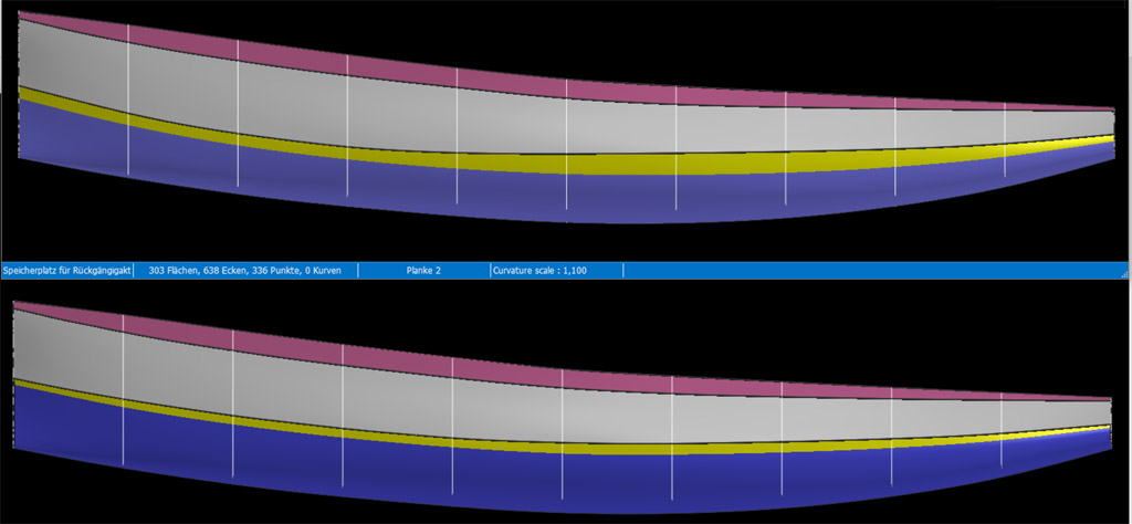

Mal ein Bild das das "Problem" verdeutlicht.
Oben die letzte Version, unten der aktuelle Arbeitsstand. In Gelb mal markiert wie die erste nicht ausgeschnittene Planke aussehen würde.
Ich denke man erkennt ganz gut den "Buckel" im vorderen Bereich der natürlich ziemliche Spannung aufbringt. Im aktuellen Teil ist dieser Bereich des Knicks und damit das Übergangs deutlich harmonischer Gestaltet, weniger S-Schlag und damit auch einfacher zu biegen. Die Veränderungen am Rumpf waren nicht groß, die Fahreigenschaften der Ur-Orion sollten also weiter erhalten bleiben.
Ist noch nicht ganz fertig weil noch etwas "durchgestrakt" werden muss aber ich bin soweit schon ganz zufrieden.
Gruß Roland
@Reto: deckt sich das optisch so in etwa mit Deiner Idee?
