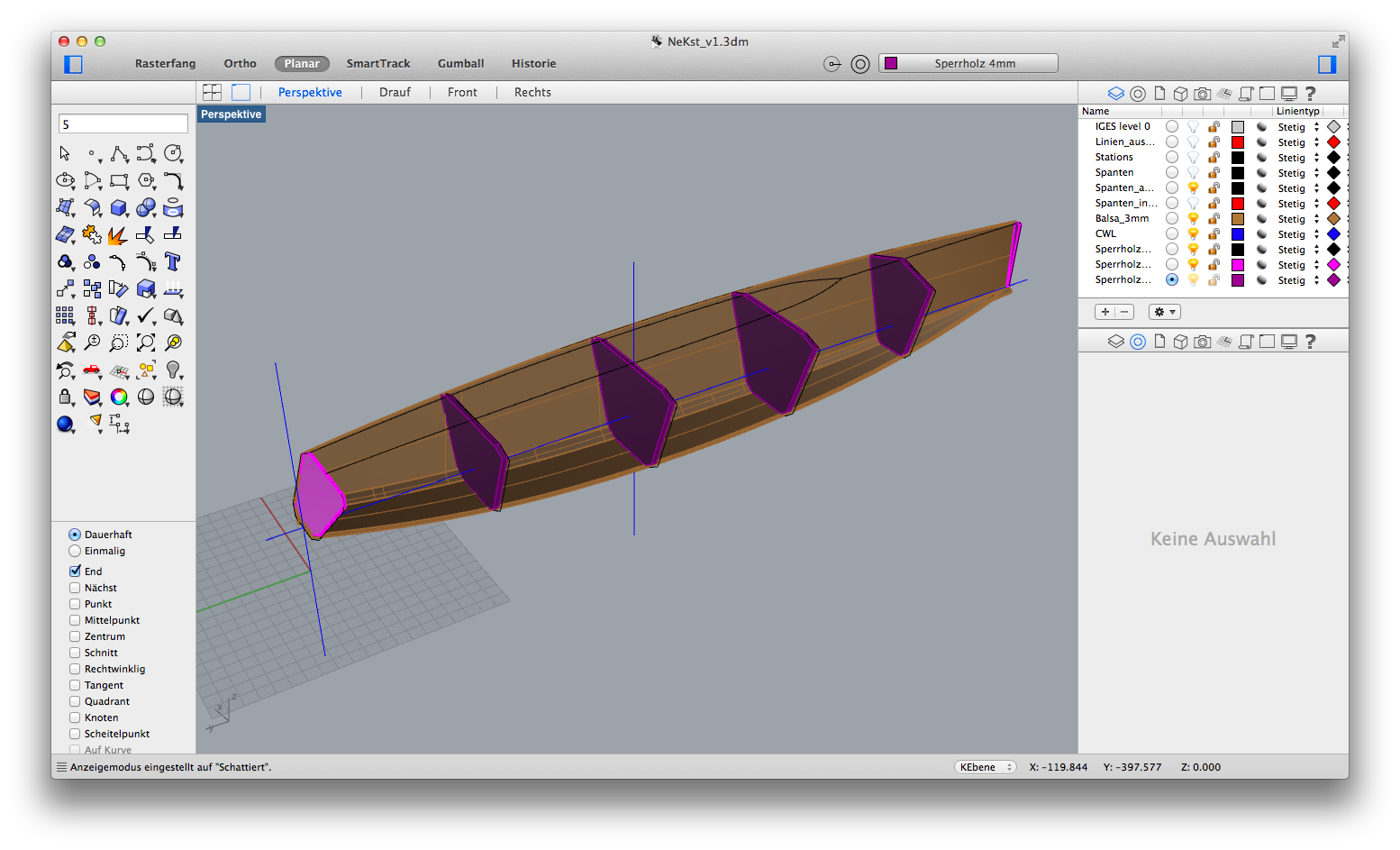

ich habe jetzt einmal angefangen den Rumpf in 3D aufzubauen. Möchte alles vorerst in 3D bauen.
NeKst, NeKst v2

Beitrag: #6Beitragvon opaque » 14.05.2016, 18:00
danke für die Hilfe bis dato!
Jetzt sind die Fräsdaten fertig und es geht ans fräsen!
lg opaque
Fräsdaten
3D Ansicht
Fraesdaten.zip
Falls wer auch eine NeKst fräsen will würde ich noch warten bis ich eine gebaut habe!
(69.53 KiB) 626-mal heruntergeladen

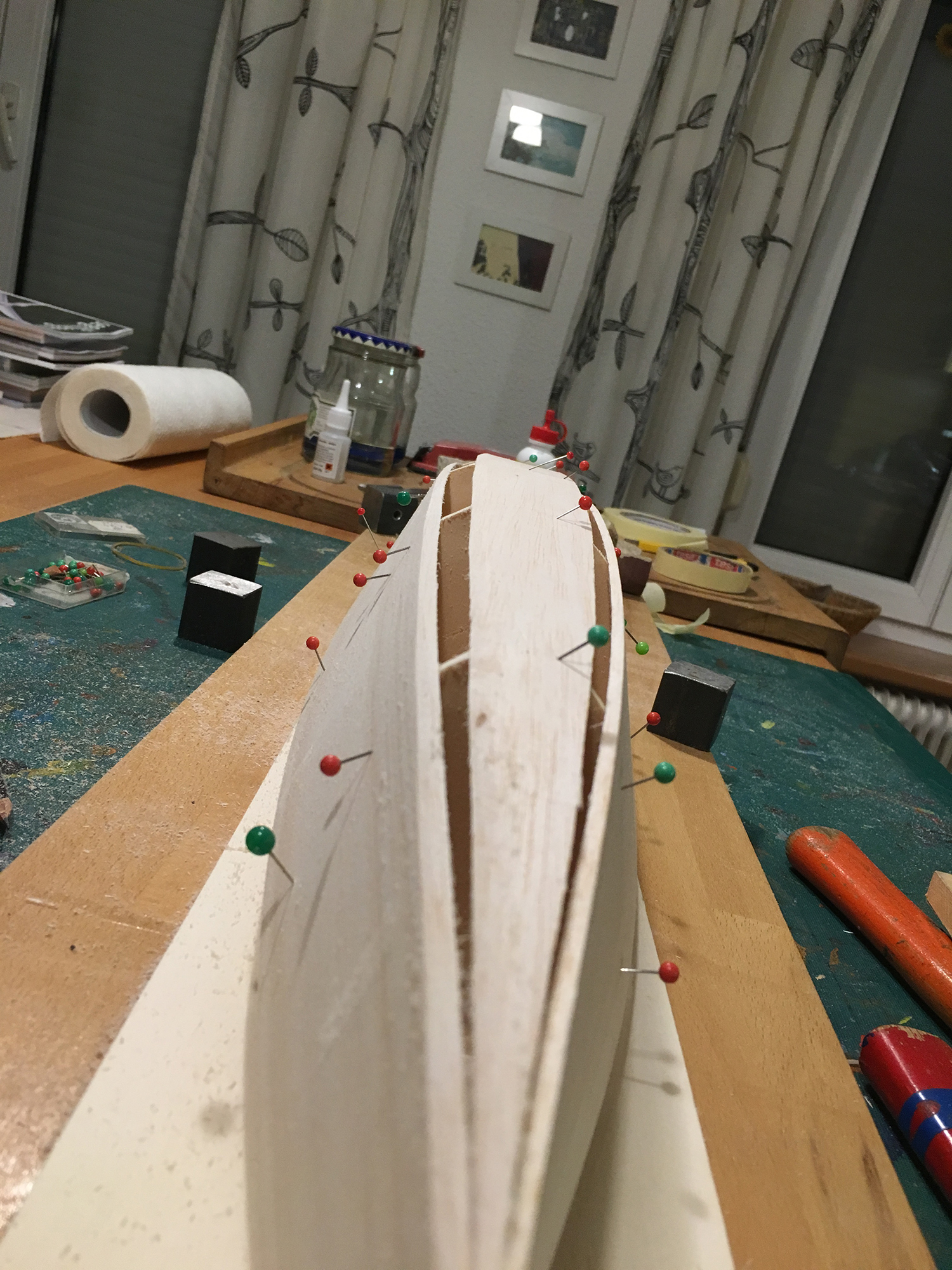

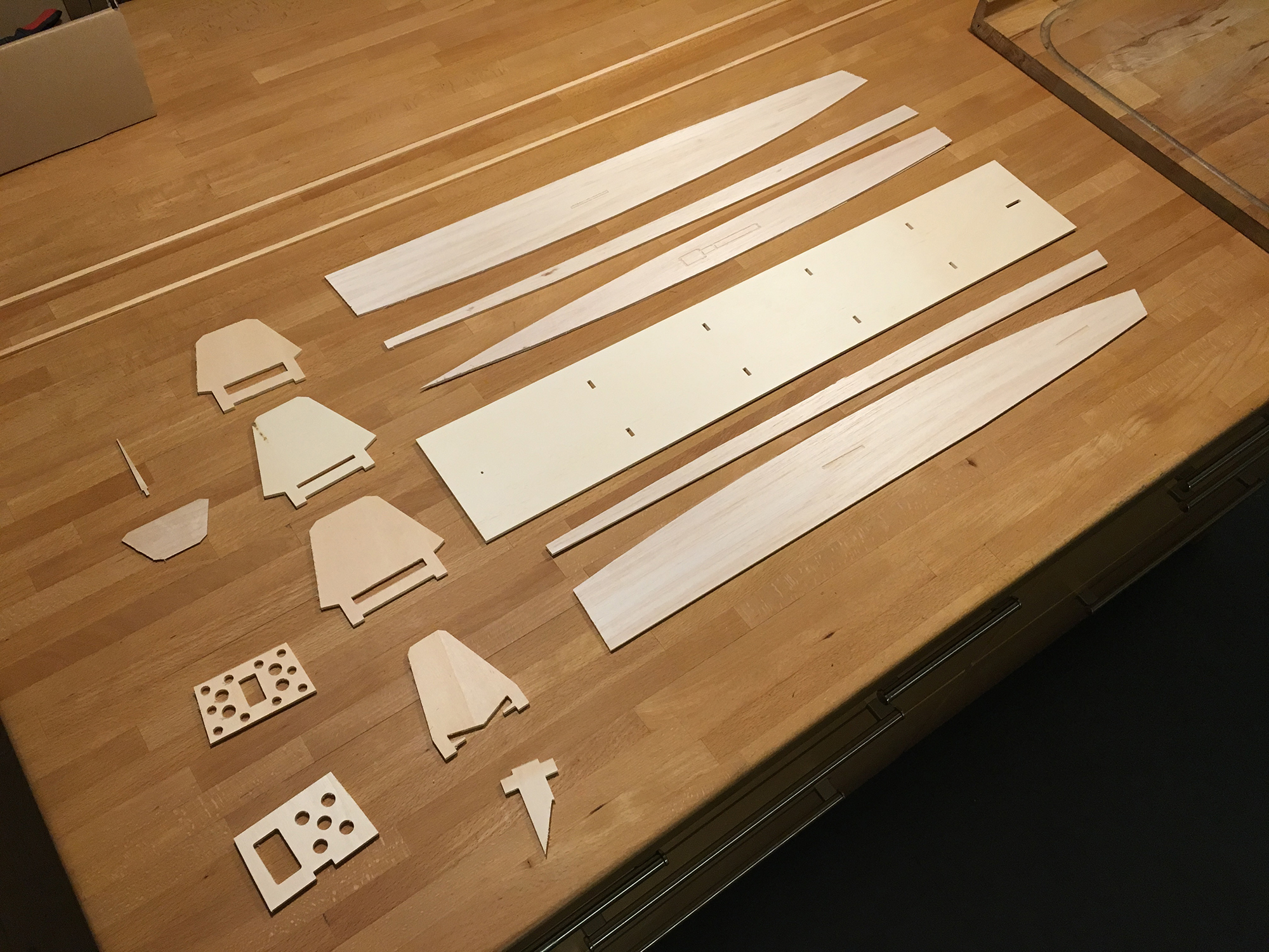

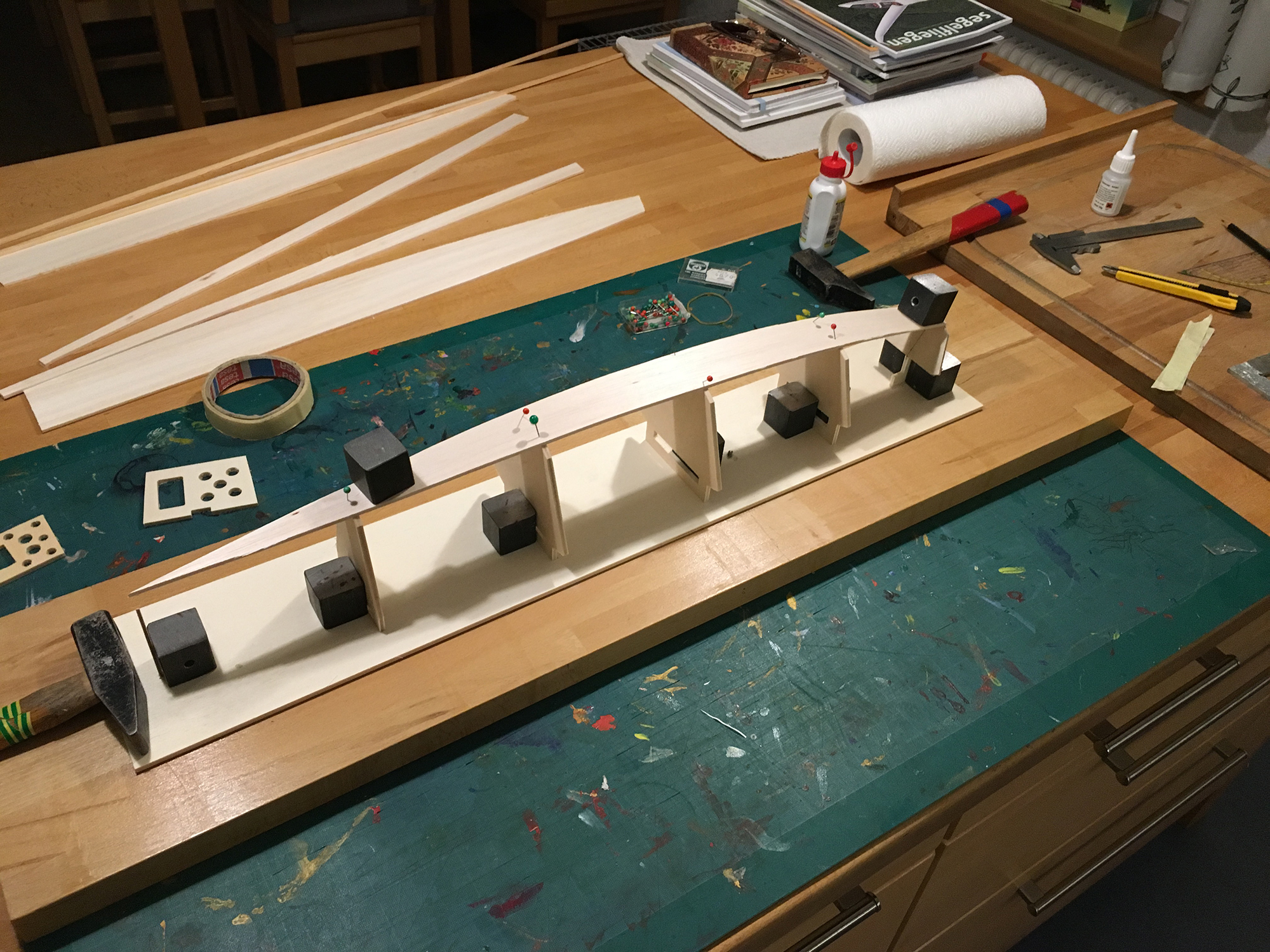

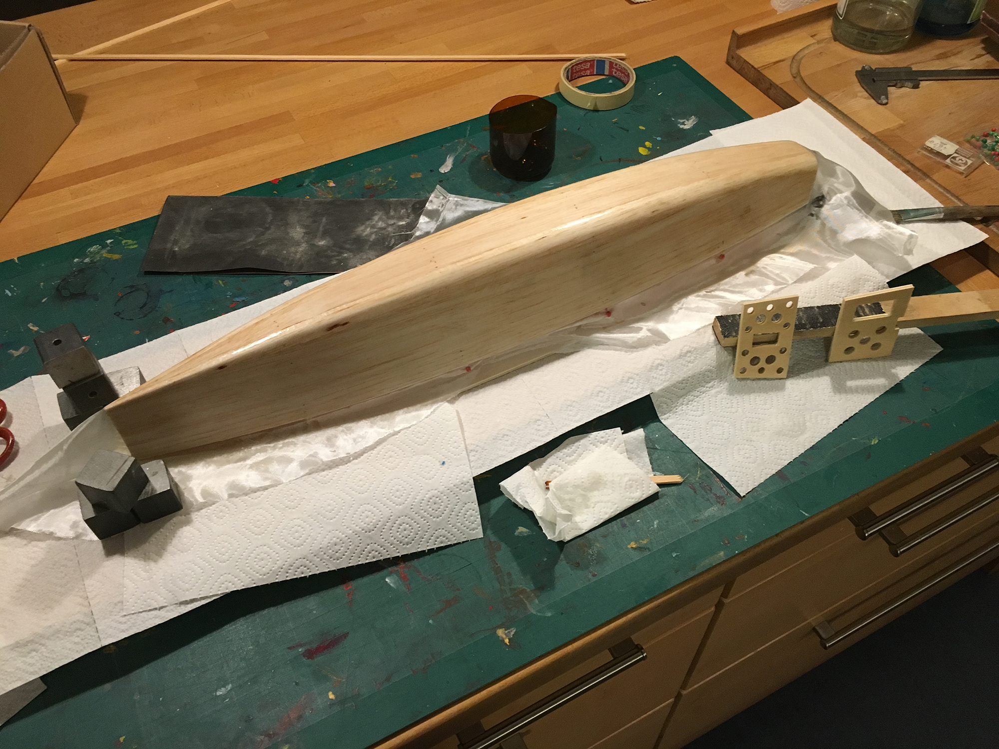

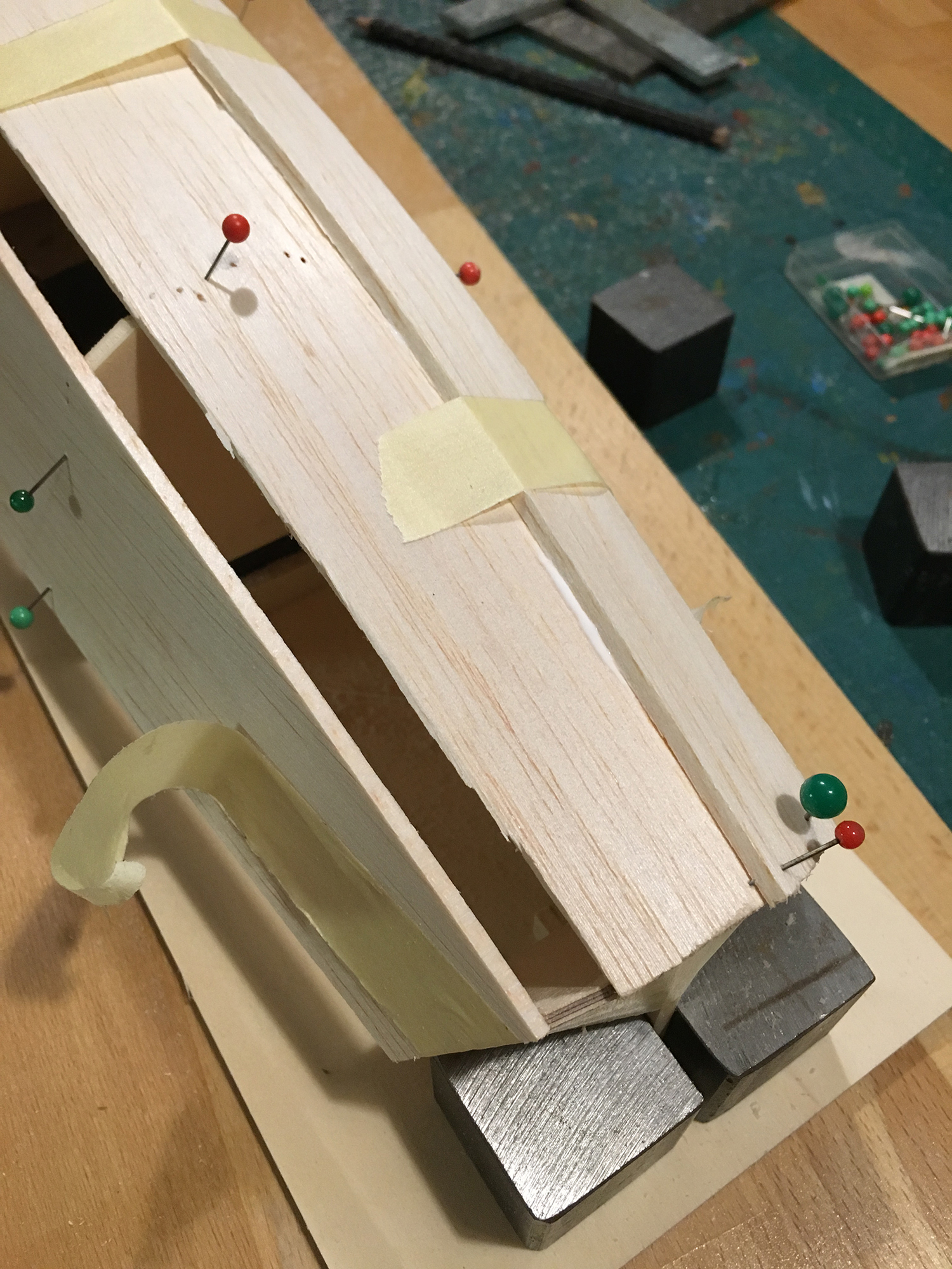

Beitrag: #8Beitragvon opaque » 14.05.2016, 22:59
anbei einige Bilder vom Fortschritt.
Bei der nächsten Version werde ich noch Füsschen für die Mittellinie fräsen.
Fräsen
Bauteile für den NeKst Rumpf
NeKst, NeKst v2

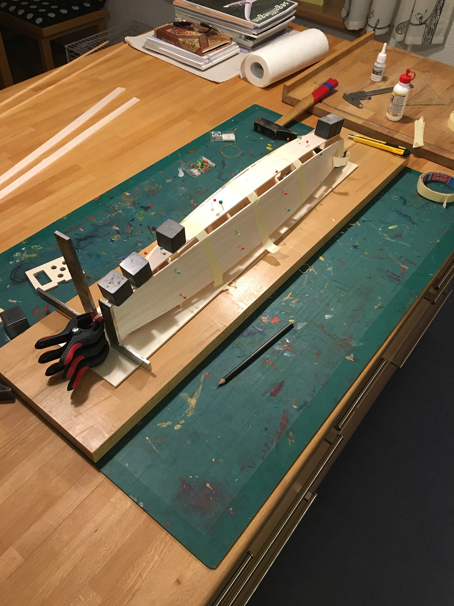

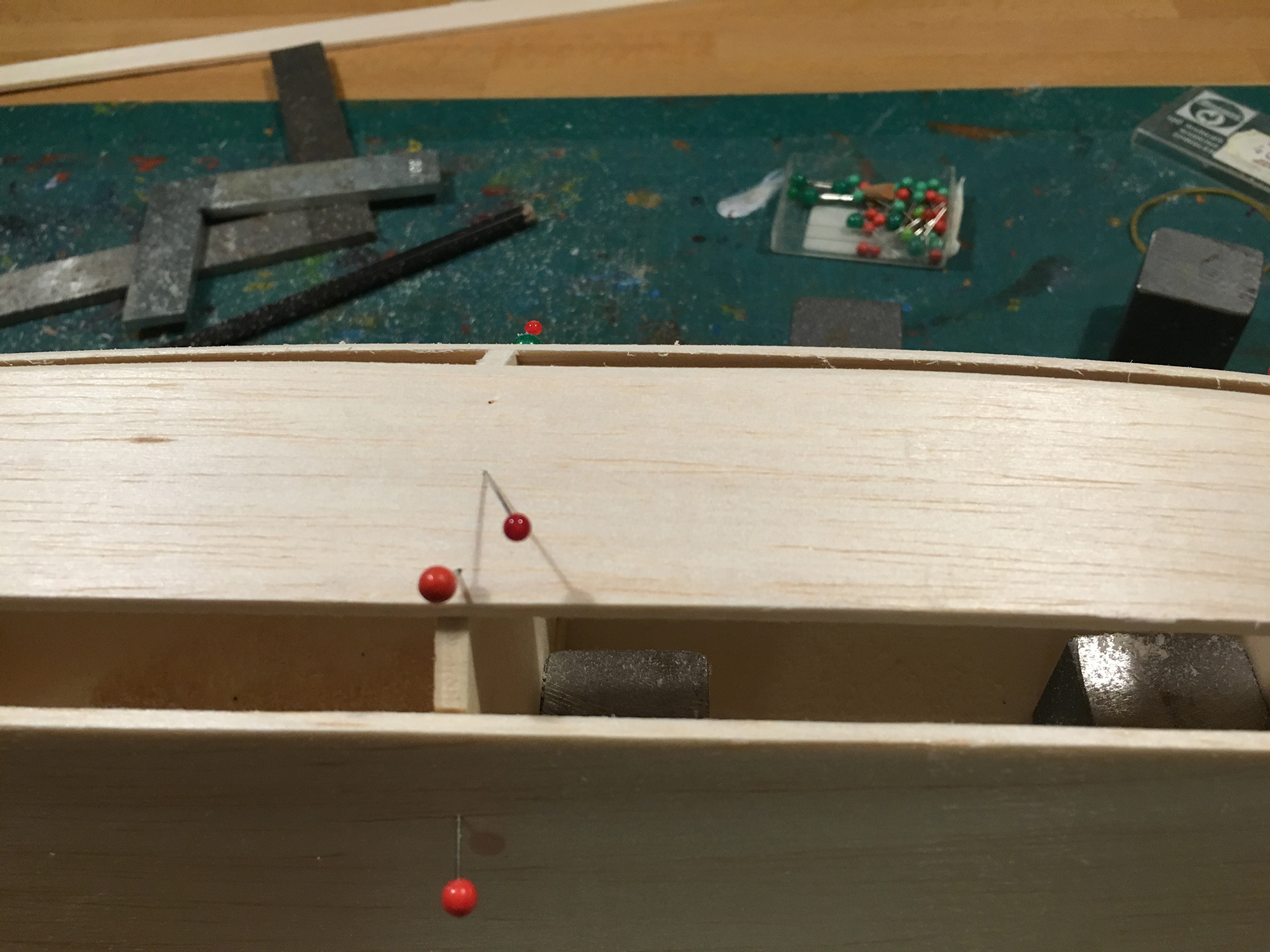

Beitrag: #9Beitragvon opaque » 15.05.2016, 02:06
und jetzt heisst es warten! :D
NeKst, NeKst v2
