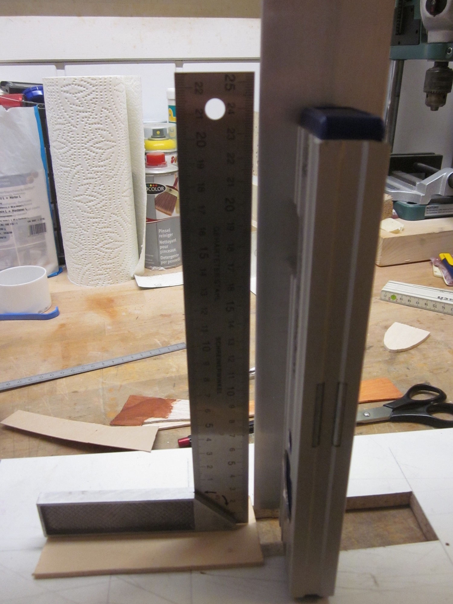

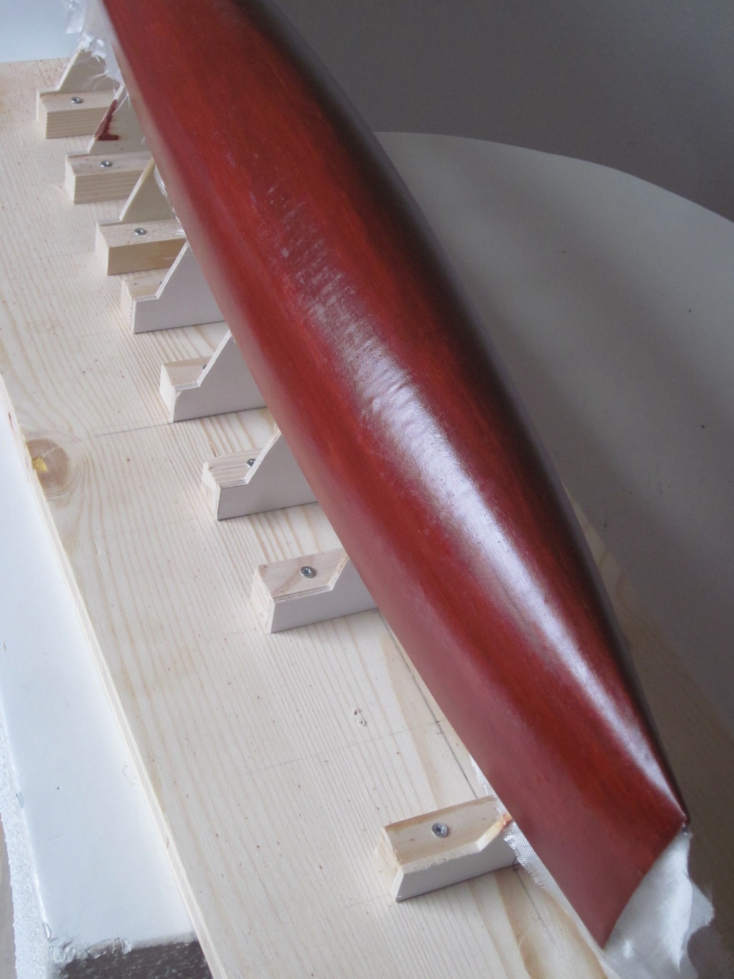

Langsam geht der Bau meiner Orion Edge dem Ende entgegen. Ich habe bei diesem Bau die Schale gebeizt, das Deck wir nur schön geschliffen und ganz am Schluss wird alles mit Klarlack behandelt, so bleibt die Holzstruktur schön erhalten. Nach dem Laminieren( 1x 49g) konnte ich den Innenausbau in Angriff nehmen. Als erstes habe ich die Mast- Kieltasche eingebaut, anschliessend der Ruderkorker und die Servohalterungen. Der Empfänger wird nur mit Klettband steuerbord seitig an der Innenwand befestigt.
Es folgte, nach meinem Ermessen, der schwierigste Teil, nämlich die Anpassung und Verleimung des Decks, was dann aber sehr gut geklappt hat..
An einigen Stellen muss ich wohl noch etwas Nachbeizen, bevor die finale Lackierung erfolgt.
Sobald das Boot lackiert ist werde ich wieder berichten.

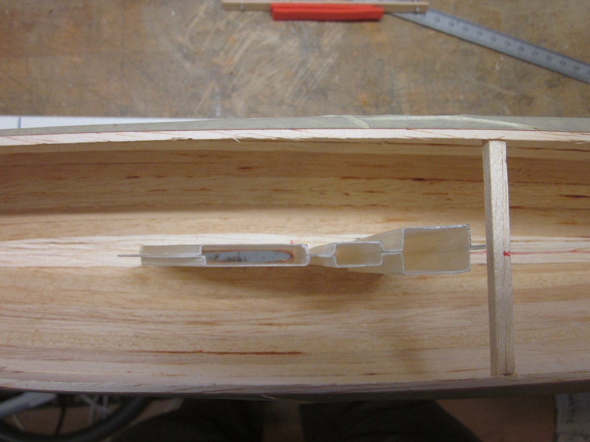

Schwert augerichtet mit "Augenlaser"

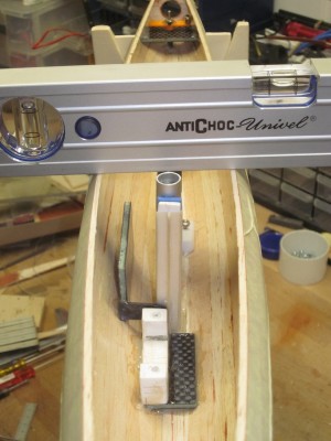

Auch Horizontal ist alles im Blei

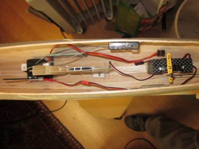

Die Eingeweide passen auch

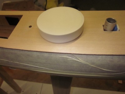

Als Revisionsdeckel dient eine Handcremen-Dose

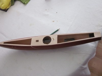

Deck angepasst und verleimt

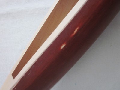

Hier muss ich noch etwas Nachbessern
Gruss aus der Innerschweiz
Richard

Ich hätte da noch eine Anregung/Bedenken und zwar mit dem Anbrigen des Empfänger an der Aussenwand uns wie ich sehe auch ohne "Gummi-Schutz". Als wenn mal wasser ins Boot kommt läuft das gerne und besonderst bei "Kräkung" auf der Seite hin und her und das wäre der Empfänger.
Ich denke ein Befestigung an der Kiel/Schwerttasche ist da geschützter und auch nicht viel schwer zu befestigen.
Nur so mal zur Anregung.

Re: Baubericht 2016: Orion Edge 65
Beitrag: #120Beitragvon optimist » 10.01.2017, 20:53
Guten Abend Torsten Marcus
@ Torsten ich fahre auf dem Vierwaldstättersee. Das mit der Empfängerbefestigung werde ich mals studieren, besten Dank für den Tip.
@ Marcus, der Rumpf ist laminiert, bin immer gut gefahren mit einer Lage 49g, die Beize ist selber gemacht mit Siena-Erde, gibt ihr die Farbe.
Schöne Grüsse
Richard
