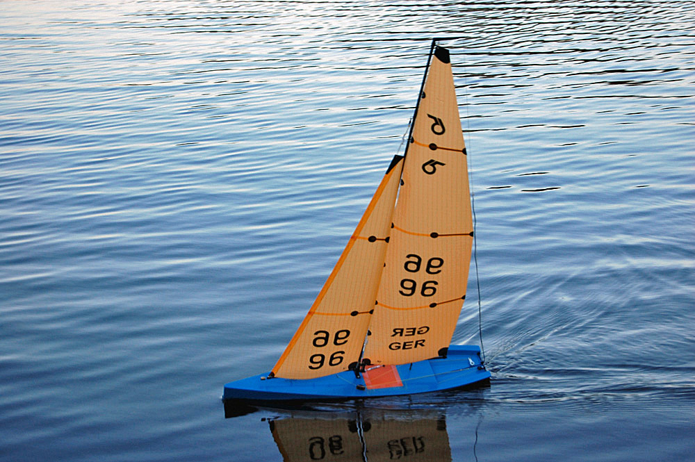

ich möchte gerne ein kleine Galerie von unseren ersten RG-65 Booten hier aufzeigen.
Ich fange mal mit meiner Palo de Agua aus dem Jahr 2006 an. Das Boot ist aus Balsaholz gebaut, hat einen 49er Glasüberzug, eine relativ weiche Finne aus Sperrholz und ein selbst gegossenes Bleigewicht.
Ich war damals wirklich sehr stolz auf meine erste selbst gebaute RG-65:

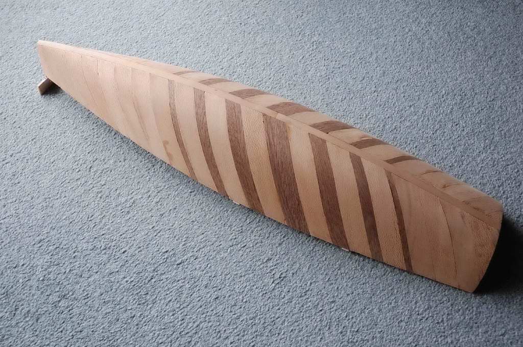

Meine zweite RG65, eine TripleCrown.
Hatte einfach den IOM Plan genommen, auf dem Kopierer auf 65% verkleinert und gebaut. Hier auf dem Bild noch der Bals- Rumpf mit konventionellem Rigg. Von diesem Rumpf habe ich schone einige Rümpfe in Epoxy/Glas abgenommen. Das Schiff segelt heute noch gar nicht so schlecht, aber mit Swingrigg.
