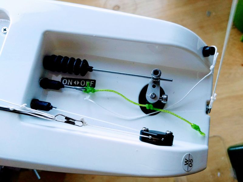

hal23562 hat geschrieben:Der Schalter hat ein kleines Zugbändchen erhalten und ist damit auch mit klammen Händen bedienbar. Der Wasserauslassstopfen wurde gesichert.

ACHTUNG! Gefahr in Verzug. So wie du den Wasserauslassstopfen gesichert hast, kann es bei einem Verhaken mit einem anderen Boot, z.B. Fockausgleichsgewicht mit deiner Sicherungsschnur dazu kommen, dass dein Boot unbeabsichtigt ausgeschaltet wird.
Daher die Sicherungsschnur vom Wasserauslasstopfen besser am Achterstagpütting befestigen!
Böse Falle, wird schnellstens geändert!
Ich poste später ein Foto wie das aus meiner Sicht "fachgerecht" aussieht. Maximale Tiefe ist nicht immer zielführend. Später dazu mehr ...
Danke!
