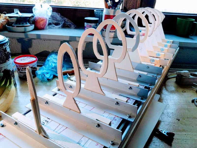

Es ist vollbracht! Die ersten Schritte zum selbst gebauten Boot sind getan und nun stehen die Spanten schön ausgerichtet auf Helling. Wie schlank das Teil doch im Vergleich zu meiner DF ist!
Spantenvorlagen auf 3 mm Sperrholz aufgeklebt
Der Mittelsteg fiel später noch weg ...
Ausrichten mit der Leiste
Fertig zu Aufplanken

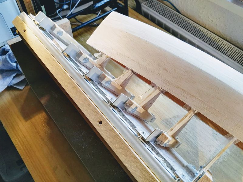

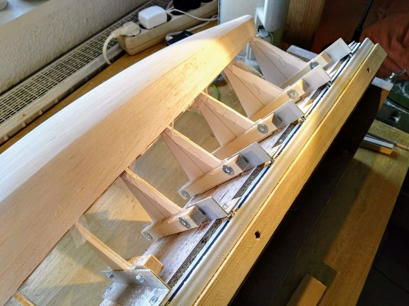

Die Zeit von der Entscheidung welches Boot es denn nun werden soll bis zum Spanten aufstellen nutzte ich, um mir ein paar kleine Hilfsmittel zu bauen, wie z.B. eine „Universal-Helling“
Die Arbeitsfläche ist um 180° schwenkbar und alles lässt sich stufenlos mit einem 3 mm Inbus einstellen

Die zwei schmalen Planken zum Deck hin hab ich auch schon mal angehalten. Werden wohl gut passen. Dank an Roland für den klasse Plan! Dank der rotierenden Arbeitsfläche der Helling dürfte die Montage gut funktionieren, denn alle Spanten sind ja noch drin. Die Dinger kommen zum Schluss.
