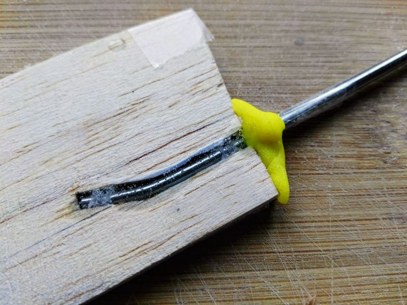

Der Rumpf nähert sich seiner Vollendung. Nun habe ich auch das Ruder fertig gestellt und es fehlt lediglich noch der Bumper.
Das Ruder ist eine Sandwich-Konstruktion auf der Basis einer .stl-Datei, die Andy hier mal zur Verfügung stellte. Das Sandwich besteht aus einer Mittellage 83er Glas, zwei Lagen Balsa 2 mm und einer Außenlage 49er Glas. Die Vorgehensweise war zwar einfach, erforderte aber äußerste Sorgfalt:

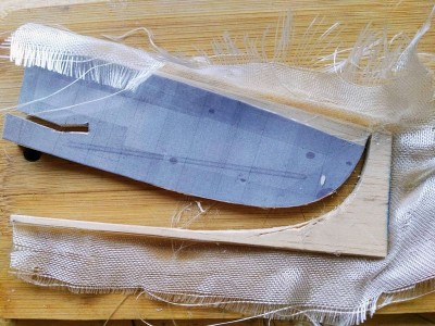

- Balsabrettchen mit Mittellage laminieren
- Blatt anhand Schablone mit Skalpell ausschneiden
- Achse einkleben
- Blatt voooorsichtig in Form schleifen (hierbei war das Glas in der Mitte sehr hilfreich)
- Blatt außen laminieren
- Spachteln/Schleifen > trocken/nass
- Grundieren
- Lackieren
Ich hatte auch noch einen Anstrich mit wasserlöslichem Parkettlack gemacht. Davon rate ich aber ab, da das Blatt begann, sich zu verziehen. Konnte ich zum Glück heilen.
Das Blatt ist, obwohl sehr filigran, recht steif. Ich denke, es wird den Anforderungen genügen.
Der ausführliche Bericht ist hier, click, clack!

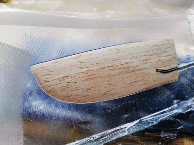

Die Mittellage ist laminiert, das Ruderblatt ausgeschnitten

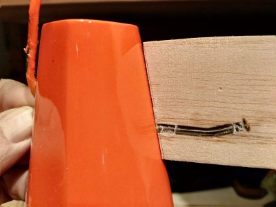

Einkleben der Ruderachse

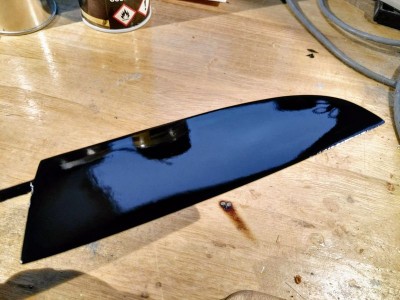

Der Lack ist drauf

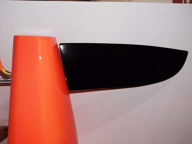

Passt! Na ja, hinten ist noch ein minimaler Spalt. Ist für mich aber ok
Beitrag: #117Beitragvon Der Klaus » 22.02.2019, 12:53
Hallo Hal23562
Was für ein Naca Profil hat das Ruderblatt und wie kontrollierst du das beim schleifen ?
liebre Grüsse
Der Klaus
Der Klaus
Beiträge: 29
Registriert: 23.12.2018, 12:13
Titel: matrose
Beitrag: #118Beitragvon hal23562 » 22.02.2019, 13:25
Ich hab nach Plänen, in denen auch Ruderblattprofile abgebildet waren, eigene Profile entworfen und deren Schablonen zum Überprüfen genutzt.
Naca? Was ist das? Hey, ich dachte Du bist an Bootsbau gar nicht interessiert!? :o

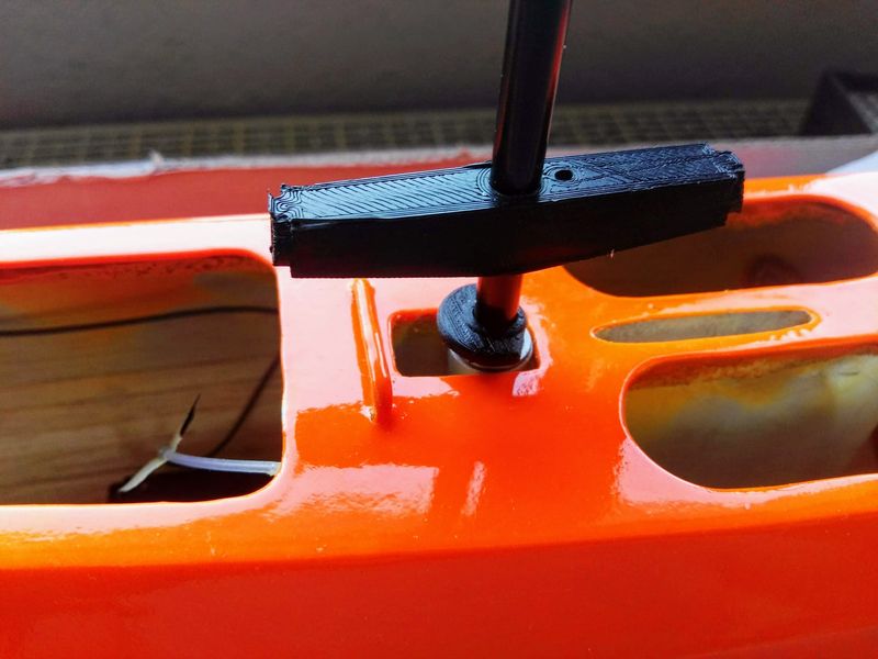

Das Mastkreuz und der Flansch für die Sicherung sind noch nicht angeklebt. Das mache ich erst, wenn die Bäume drin sind und ich den Schieber gebaut habe.
Schon mal provisorisch montiert
