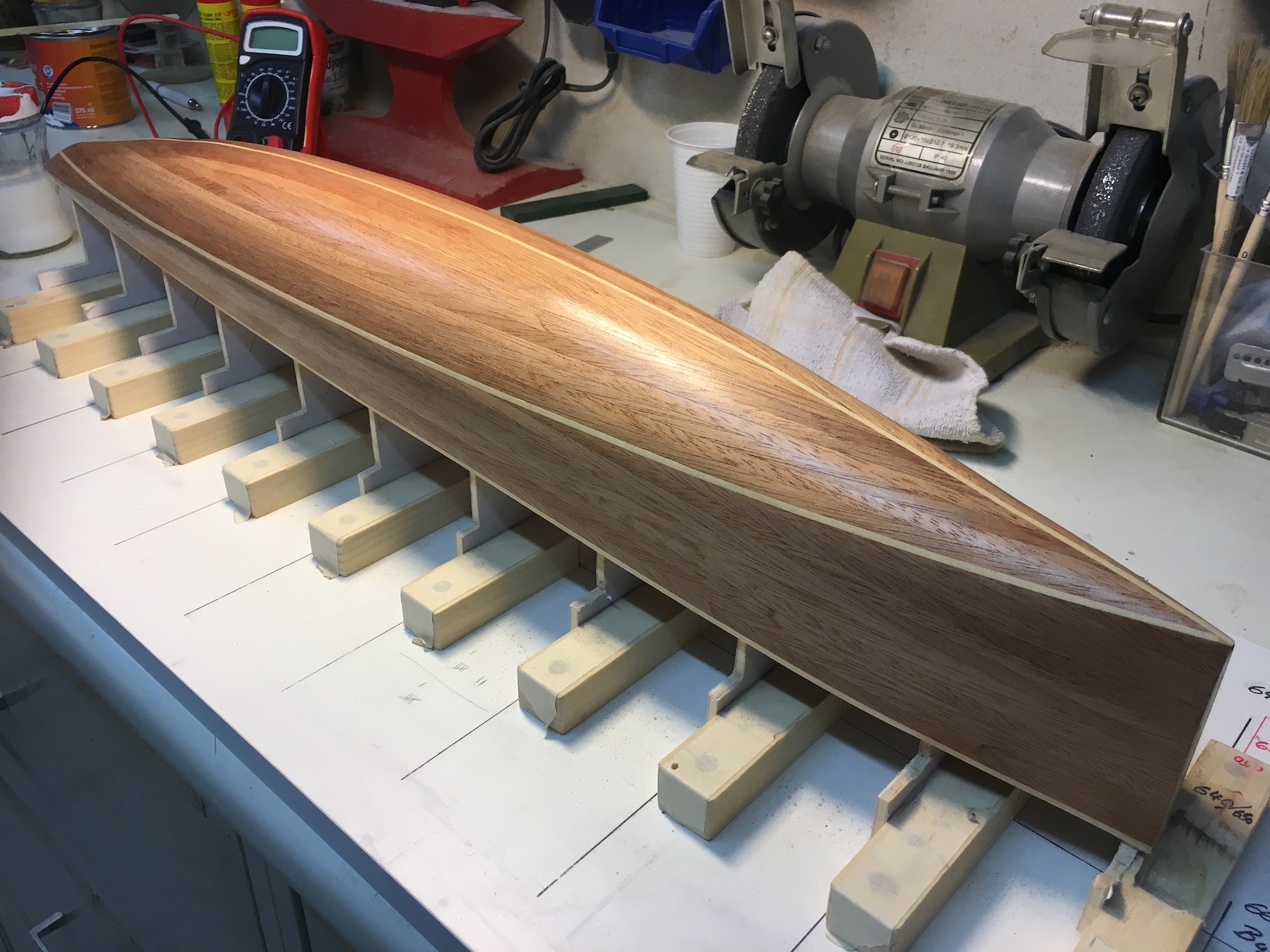

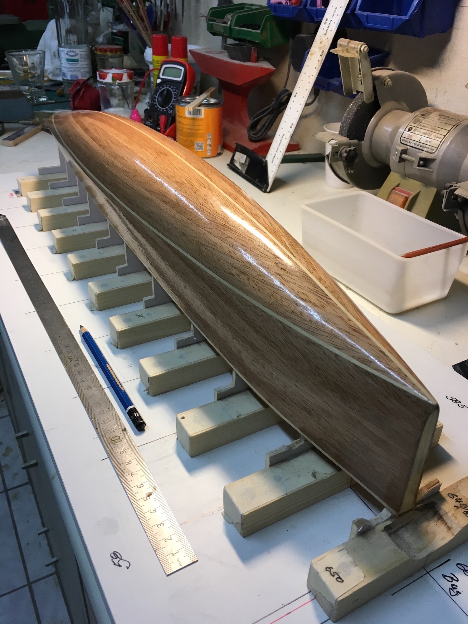

Ein freundliches Hallo ins Forum,
es geht ans Schöööööön machen.
Die Werkstatt, so gut es ging, vom Holzstaub befreit. Mahagonistaub ist sehr sehr fein und klebt daher beinahe schon.
Der Rumpf wurde für den ersten Lackauftrag mit 240er geschliffen und mit einem leicht feuchten Tuch gereinigt.
Dann kam der erste Lackauftrag 1:1 verdünnt.
Wie nicht anders zu erwarten stellten sich kleine Holzhäarchen auf.
Anschließend wieder schleifen, mit 320er, bis runter aufs Holz.
Diese Prozedur habe ich 4x wiederholt.
Beim letzten Schliff habe ich jedoch 1000er Körnung (naß) verwendet und nur angeschliffen.
Nun folgten drei Lackaufträge immer noch 1:1 verdünnt.
Gruß aus Köln, dr Pit

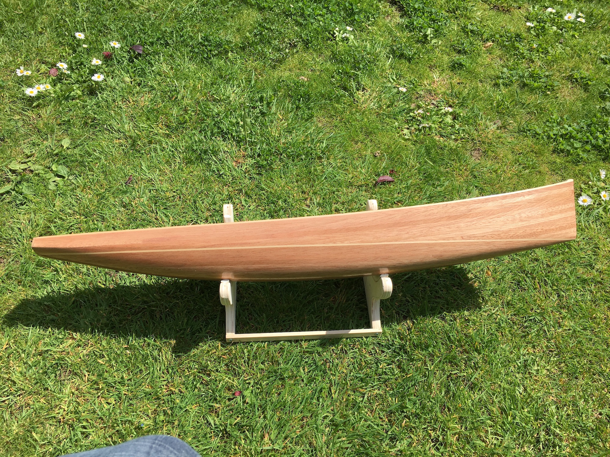

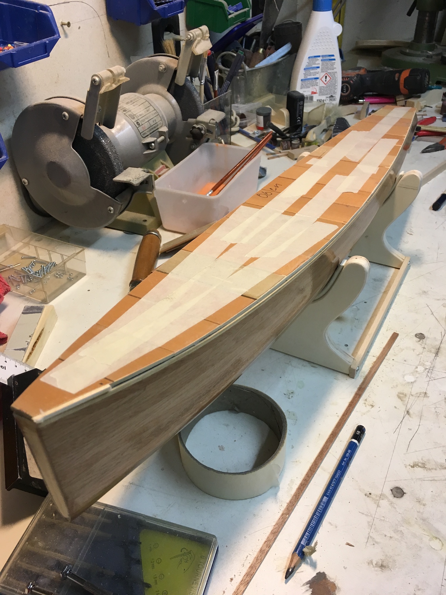

Die Aushärtung des letzten Lackauftrag nutze ich um einen kleinen Bootsständer für den Innenausbau des Bootes zu fertigen.

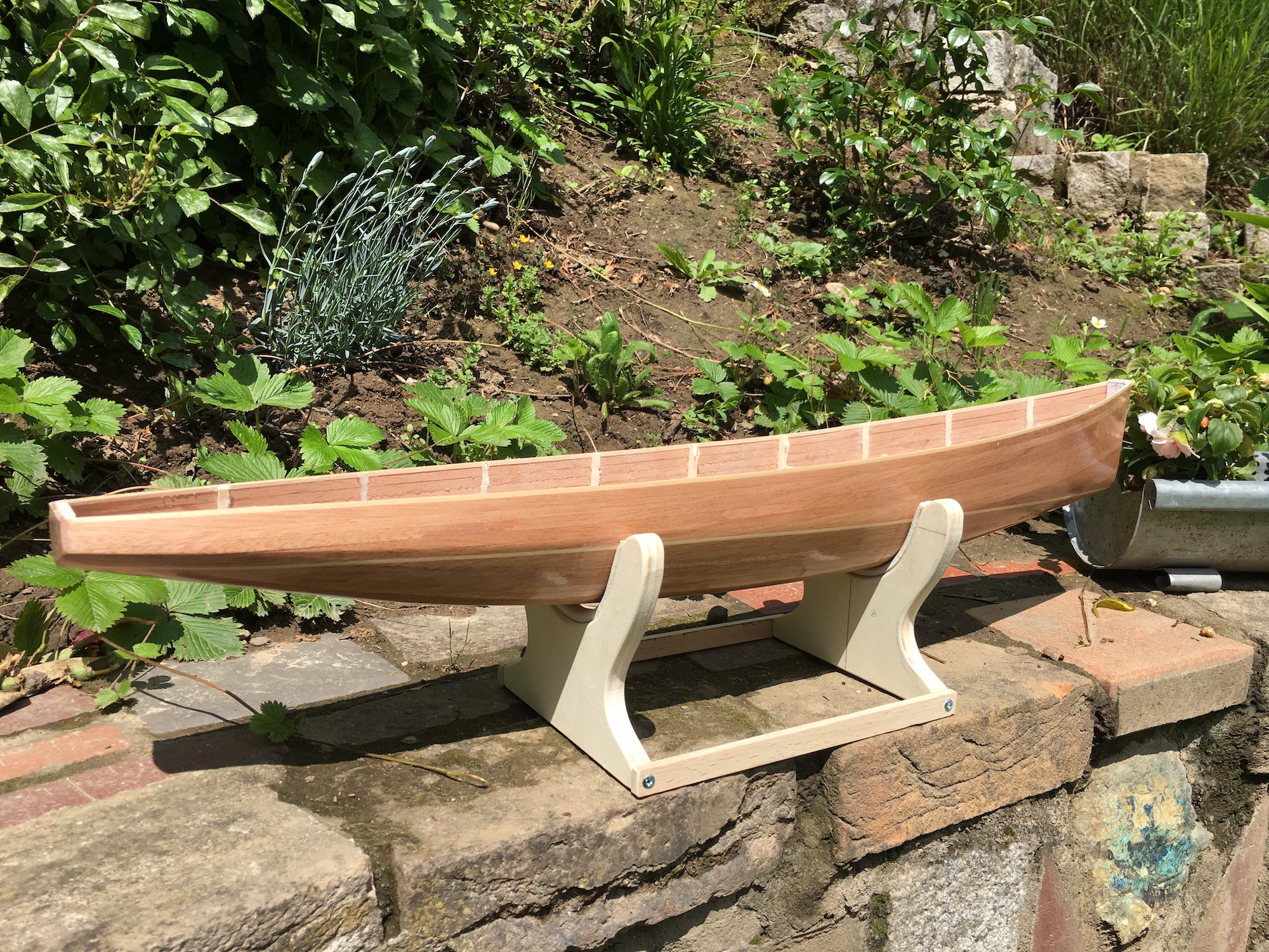

Zurück zum Modell, der Rumpf war relativ schnell vom Baubrett genommen.
Die überstehenden Spanntenteile waren per Seitenschneider zügig vom Rumpf entfernt.
Meine innere Spannung war riesig. Also ab auf die Waage.
Messbereich 120g und sie zeigt E wie Error.
Oh oh, wieviel drüber mag das wohl sein ?
So ging es mit dem Dremel an die Spannten im Rumpf.
Sehr eng alles aber es gibt ja die Flexwelle.
Ja, ja Ihr hatten mich gewarnt, aber alles halb so schlimm, mit Geduld geht fast alles.
Auch ohne Spannten ist der Rumpf erstaunlich steif, hatte ich so nicht erwartet, Erfahrungen hierzu fehlen mir jedoch.
Letztendlich standen 111g auf der Waage, ich denke das ist OK für ein Holzboot.
Wenn man bedenkt das Balsa ca. 100g/dm3 und Mahagoni mit 500g/dm3 zu Buche schlägt.
ab nach Draussen...
...in die Sonne

Welchen Lack hast du verwendet und womit verdünnt?

Es tauchte die Frage nach dem Lack auf. Es ist ein Dur-Akryllack auf Wasserbasis für innen und aussen, eigentlich für Parkett und Treppen gedacht.
Ich bevorzuge Wasserlacke wegen der Reinigung des Werkzeugs und sie riechen nicht so penetrant.
Diesen Lack habe ich 1:1 mit Wasser verdünnt und mit einer Kurzflorrolle aufgetragen.
Die ersten 4 Schichten bis aufs Holz wieder abgeschliffen, wie Uwe es getan hat bei seiner boX.
Der Lack ist ausreichend lange offen und trocknet dann jedoch sehr schnell, somit kann man relativ zügig arbeiten.
Im flüssigen zustand ist der Lack weiß, beim dünnen auftragen jedoch schon milchig durchsichtig.
Das hat den Vorteil das man Rotznasen sofort erkennt und mit einem kleinen Pinsel einfach aufnehmen kann.
Das Boot hat letztendlich 10 dünne Lackschichten bekommen ohne Nachbehandlung.
Abschließend noch eine im Rumpfinneren.

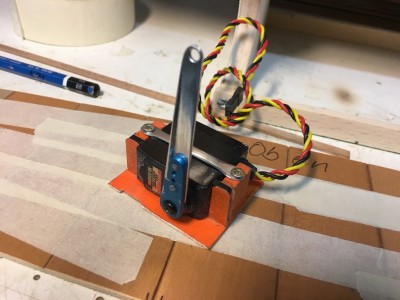

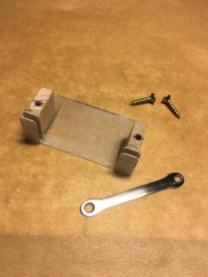

Nach ein paar Tagen Abstinenz, hat es mich wieder in die Werkstatt gezogen. Mein erstes Laminat ist entstanden, die Segel Servohalterung.
Halterung im Rohzustand
Ich bin ganz zufrieden mit dem Ergebnis. 38,7g incl. Servo (32g) und 54 mm Hebelarm.
