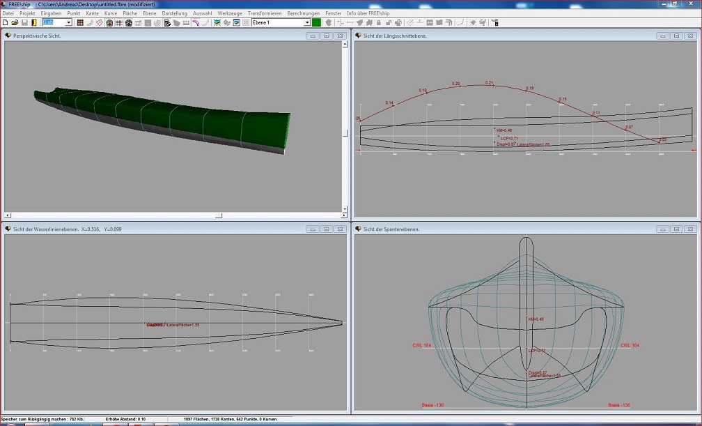

Die Verdrängung stimmt nicht. Möchte man ca. 850g bis 1000g Verdrängung erreichen, muß das Boot zu Tief in das Wasser gesetzt werden. Siehe Bild.
Tut mir leid das zu sagen.......Die Konstruktion stimmt von Vorne bis Hinten nicht.
Also nicht schlimm. Du möchtest was lernen. Und mit Fehlern beginnt meist ein Schüler.
Den Kopf nicht hängen lassen Du wirst besser. Ich habe auch so angefangen......
Das Beurteilen eines Bootes/Konstruktion geht bei mir im Moment auch noch am Besten in FreeShip.
(Darum möchte ich FreeCAD besser beherrschen)
Was habe ich gemacht? Ich habe deine FreeCAD (Stardust) geöffnet. Im FreeCAD die Exportfunktion
benutzt und das Boot (Datei) Exportiert. Ich habe dafür die obj.Datei benutzt.
Mein CAD-Programm in dem ich mich zuhause fühle ist Blender. Nun die Datei in Blender importiert.
Jetzt kann ich das Boot richtig sehen.
Ja OK, in FreeCAD ist das Boot beulig und nicht ausgestragt. Das habe ich natürlich hier in Blender auch.
Lassen wir das erst einmal beiseite.
Ziel der Arbeit in Blender, Dein Boot für FreeShip vorzubereiten.
1.Ich richte das Boot erst einmal an den X,Y,Z-Achsen aus. Und zwar in der Art wie das FreeShip möchte.
(Die CAD-Programme arbeiten alle unterschiedlich mit den Ebenen.)
2. Boot wird halbiert. Ich lösche die Steuerbordseite weg. Damit kann die Funktion in FreeShip
Volles-/Halbes-Boot benutzt werden.
3.Das so angepasste Boot wird nun Exportiert in der Dateiform obj.
FreeShip in der kostenfreien Version ist mit seinen Importfunktionen eingeschränkt. Die vrlm1-Datei geht am besten. Ja vrml1...........wer hat das noch? Die veraltete Dateiform macht kaum ein Programm.
Auch mein allseitiges Blender erzeugt diese Datei nicht mehr.
Zum Glück habe ich einen Meshconverter gefunden. Der wandelt mir obj.--Dateien in vrml1.-Dateien um.
Damit steht ein Import nach FreeShip nichts mehr im Wege.
Deine Stardust ist nun in FreeShip angekommen. Das Boot muß nun auf 6.5m Skaliert werden.
(FreeShip ist ein GroßShip-Programm, kann mit 0,65m Längen nicht umgehen. Darum der Trick
mit Skale 1:10)
Im Hauptmenü müssen noch die Bootswerte eingegeben werden.
Der Spiegel und der Bug bekommt noch ein Fläche. Damit klappen dann auch die Hydrostatischen Berechnungen.
Die beiden markanten Seitenlinien müßen noch zu Roten Linien umgewandelt werden.
Nun haben wir Dein Boot im FreeShip-Programm in der gewohnten Form. Jetzt ist es vergleichbar.
Zwei Bilder und die FreeShip-Datei (FreeShip 2.6)

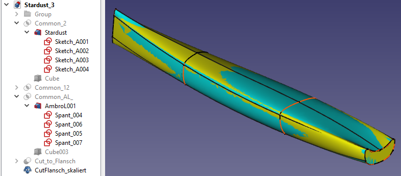

… habe gerade nochmal mit deinen Stardust-Rissen rumgespielt, und versucht die zu vereinfachen.
Auch damit komme ich weder mit Thickness, noch Offset und Chamfer zu etwas Brauchbaren.
2 - 3 Versionen früher gings doch noch! => Overlay: blau = Stardust, gelb = AmbroL-SpantSketches
Bei mir ist gerade FC0.19.17300-pre drauf.
Hoffentlich hat uns da die Entwicklercommunity nicht mal wieder irgend ein aktuelles Ei gelegt.
(Abwarten Tee trinken)
Overlay
Stardust_3.zip
File
(322.7 KiB) 1252-mal heruntergeladen

Beitrag: #10Beitragvon hammax » 08.07.2019, 16:40
… so jetzt habe ich das nochmal durchgeackert.
Es scheint tatsächlich sowohl den "Vasen-Trick-Fasen" als auch den beiden Thickness nicht zu bekommen,
wenn der SpantSketch in diesem Falle zu kompliziert ist.
Um es dem Stardust anzunähern, hatte ich in den vorderen 2 AL-Spanten die Tangentialität in Deckmitte herausgenommen, weshalb ein (gewünschter) Knick sichtbar wurde.
Das war beim funktionierenden AmbroL-Rumpf nicht so der Fall.
viewtopic.php?p=27438#p27438
Nachdem die Stardust-Adaption entsprechend korrigiert war, geht es hier auch.
Man müsste das Segment 2 jetzt dem Slicer vorsetzen können.
